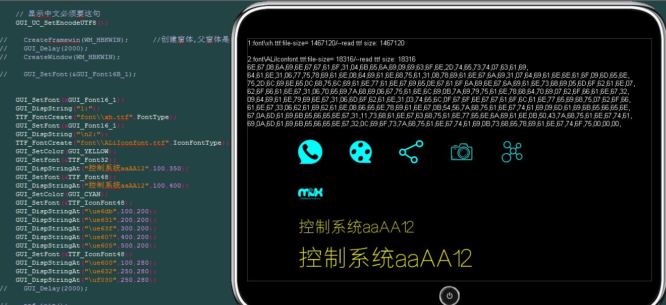

图标ttf字体在emwin模拟器上显示正常,但应用在目标板(新塘的32926)只显示方格,请教各位大神!
情况如下:
1、emwin模拟环境用为codeblocks,模拟运行时,ttf字体(xh.ttf)和图标ttf字体(ALiIconfont.ttf)都能正常显示;
2、目标板为裸板运行,文件系统采用新唐自带的;
3、目标板显示ttf字体正常,但显示图标ttf字体为方格。经比较:目标板运行时读图标ttf文件的内容与emwin 模拟环境下读取的图标ttf文件内容是一致的,排除文件系统的问题。(我也不知道有没更好的方法去核对)
4、查GUI_TTF_CreateFontAA()函数返回是成功;
上传了相关源文件(程序有点乱,误拍砖哈!),麻烦哪位哪位大神能否指点一下方向,一样的程序在emwin模拟器运行正常,但目标板上图标ttf字体不显示。是不是用在目标板时有特别要注意的地方?

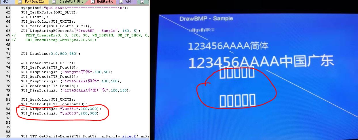

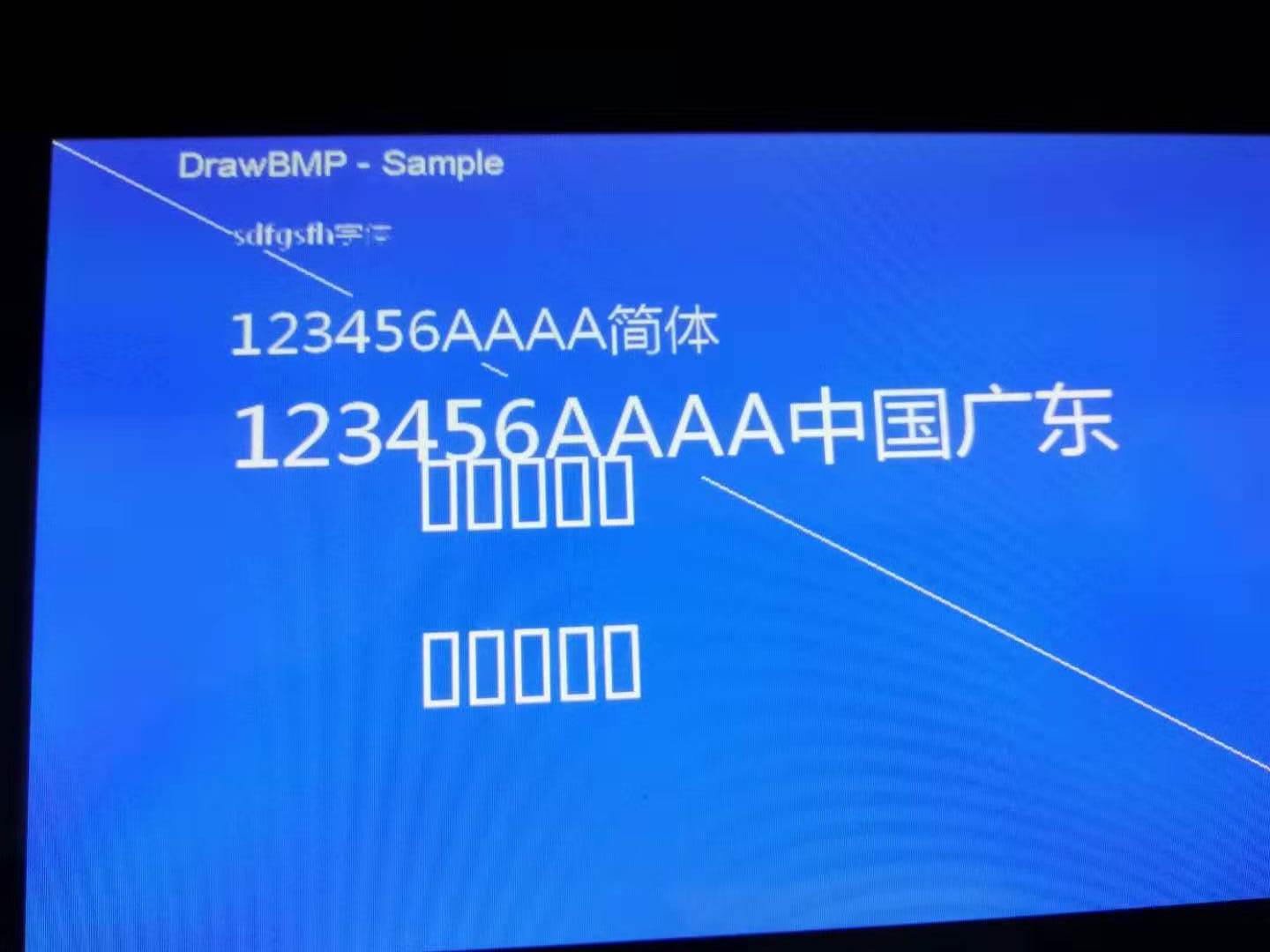

@Jmhh247,谢谢您。两种格式都试过还是不行,MDK4.74编译。板子上运行的照片我也拍了一下,如下图。另外 TTF_FontCreate()的C文件在以下附件中,不知哪位大神有时间能否帮忙看看?谢谢啦!

#8 2020-02-12 16:26:01
notepad--
注册时间: 2019-12-07
已发帖子: 24
积分: 24
Re: 图标ttf字体在emwin模拟器上显示正常,但应用在目标板(新塘的32926)只显示方格,请教各位大神!
没看出什么问题, 要不把 \u 改成 \x 试一试呗, 死马做活马医。

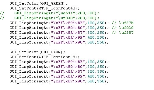

#9 2020-02-12 17:04:22
已发帖子: 9,440
GUI_UC_SetEncodeUTF8()
//GUI_DispStringAt("\ue631",200,200);  //改为下行:
GUI_DispStringAt("\xEE\x98\xB1",200,200);
按上面修改先试一试。

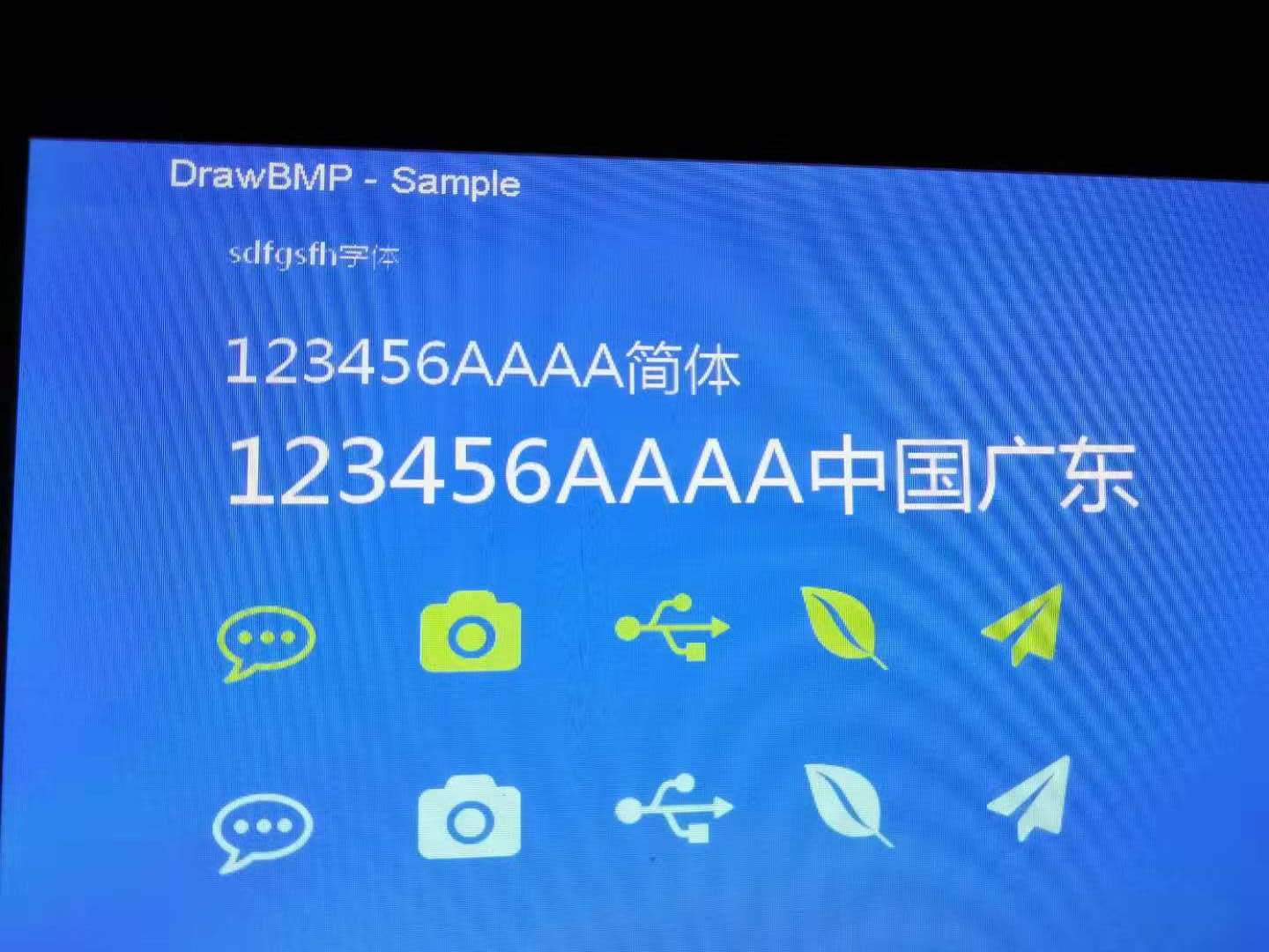

多谢,晕哥和notepad--的指点,直接用UTF-8编码就OK!如图。但这样人工转也麻烦,确定C文件转为了UTF-8,因为文字能正常显示,不知问题何在,会不会是MDK哪里需要设置?

估计7楼是c文件另存为 无bom utf8 文件, 可能这种操作对用16进制编码字符串的文件无效吧.
最后改成啥样了,麻烦楼主发一个文件上来看看, 谢谢。

@晕哥,jmhh247:按晕哥在9楼的方法,直接在程序中用utf-8编码。

猜测有几种可能:
1. 16bit unicode字节顺序颠倒一下
2. mdk 的 armcc 编译器不支持 unicode(\u)
3. arm emwin 的 lib 不支持 unicode(\u)
4. 其他
