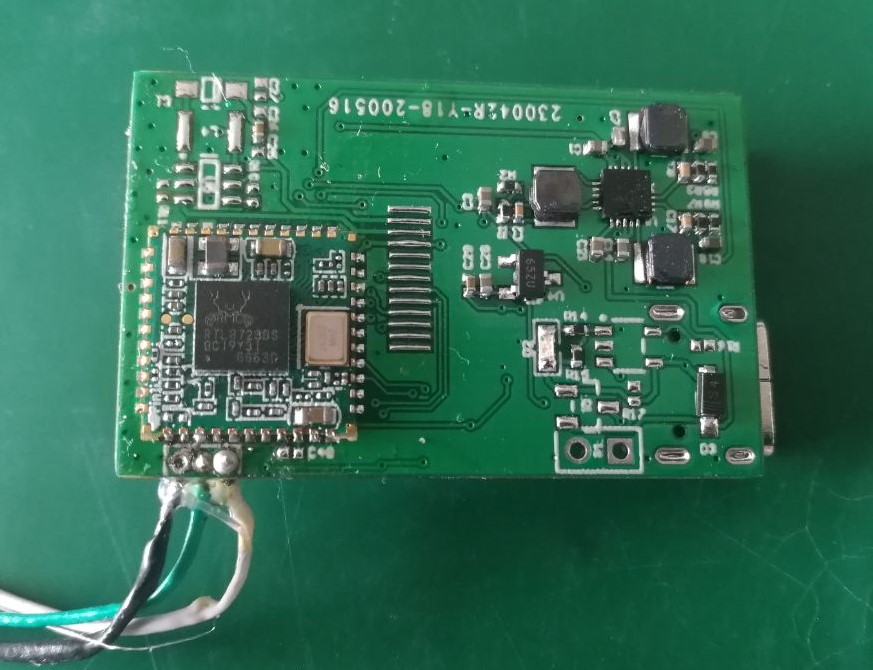

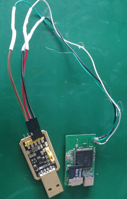

自己做了一块V3S的板子,系统启动MMC报错,大神给分析下
{178081BB-12EA-4538-8AB7-87D269AAF3E5}_20200613103244.jpg{98CC9B87-AB26-4A0F-80F1-E9448D3BA959}_20200613103213.jpg
系统可以启动起来,但是老是报错
sunxi-mmc 1c10000.mmc: fatal err update clk timeout
以下是全部日志

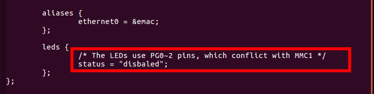

#2 2020-06-13 11:01:57
已发帖子: 3,394
Re: 自己做了一块V3S的板子,系统启动MMC报错,大神给分析下
SDIO口被作他用了,检查设备树里面该组引脚的其他复用。
#3 2020-06-13 15:58:11
伍零壹
注册时间: 2019-12-16
已发帖子: 158
积分: 36
晕哥 哪个地方看出 SDIO口被作他用了的?
#4 2020-06-13 16:09:13
已发帖子: 3,394
伍零壹 说:
[   13.275724] sunxi-mmc 1c10000.mmc: fatal err update clk timeout
[   14.025710] sunxi-mmc 1c10000.mmc: fatal err update clk timeout
[   14.775718] sunxi-mmc 1c10000.mmc: fatal err update clk timeout
[   17.645719] sunxi-mmc 1c10000.mmc: fatal err update clk timeout
[   18.395703] sunxi-mmc 1c10000.mmc: fatal err update clk timeout
[   19.175718] sunxi-mmc 1c10000.mmc: fatal err update clk timeout
根据经验,大概率是dts把PG这组IO当LED用了。
楼主 #5 2020-06-14 22:11:48
asdfwyg
注册时间: 2020-04-10
已发帖子: 26
积分: 26
问题明确了
led灯占用和mmc1冲突了。

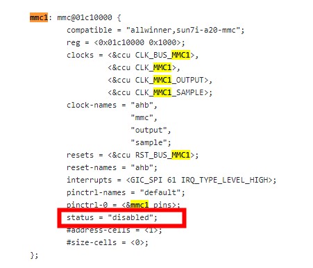

检查了一下驱动代码,发现是在打开和关闭时钟的时候报的这个错误。最后指向sunxi_mmc_probe,可是我在dts中mmc1是dis状态,为什么会初始化mmc1呢。

楼主 #10 2020-06-16 16:13:27
asdfwyg
注册时间: 2020-04-10
已发帖子: 26
积分: 26
有梦的地方 说:
dts贴出来看看
用的licheepizero的dts,没有初始化mmc1.mmc1在sun8i-v3s.dtsi中配置的是disable
最近编辑记录 asdfwyg (2020-06-16 16:13:50)
楼主 #11 2020-06-16 16:25:54
asdfwyg
注册时间: 2020-04-10
已发帖子: 26
积分: 26
static bool __of_device_is_available(const struct device_node *device)
	const char *status;
	int statlen;
	if (!device)
		return false;
	status = __of_get_property(device, "status", &statlen);
	if (status == NULL)
		return true;
	if (statlen > 0) {
		if (!strcmp(status, "okay") || !strcmp(status, "ok"))
			return true;
	return false;
按理说如果是disabled是不会初始化mmc1的,奇怪了。

楼主 #18 2020-06-18 13:00:15
asdfwyg
注册时间: 2020-04-10
已发帖子: 26
积分: 26
哦豁哦豁 说:
晕,正好又搜了咱哇酷网,
没想到这个错误居然还能把系统脱得死慢死慢的:
就清净了。
mmc1口上wifi模块焊接问题,补焊后好了不报错了。
sunxi-mmc 1c10000.mmc: base:0xc406b000 irq:24
#19 2020-06-18 13:44:05
哦豁哦豁
注册时间: 2020-01-17
已发帖子: 79
积分: 79
asdfwyg 说:
奇怪, 这是什么原因呢?
