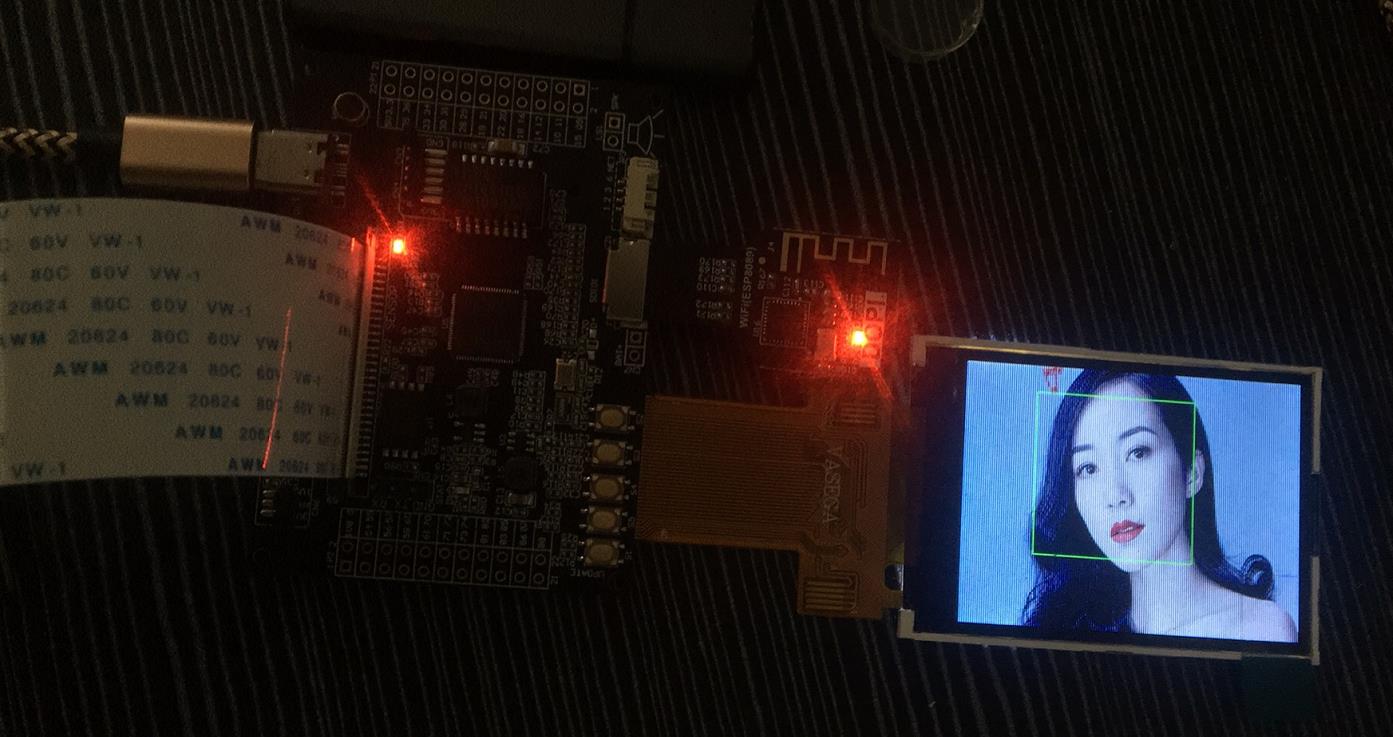

在Dopi上跑人脸检测算法,不得不说算法跑起来还是挺吃CPU的,QVGA像素就耗时挺久的,拿来自嗨还是不错的XD
只支持BMP格式的图片,为什么?BMP图像是未压缩的,其他格式还要解码,emmm,总结就是:懒~
这个应用拿来学习和自(chui)嗨(niu)的,切勿用在非法途径

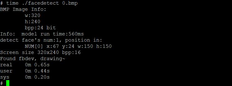

使用方式
Usage:
./facedetect [bmp file path]
比如
./facedetect 0.bmp
运行结束,输出一张图片result.bmp,带屏幕的话,检测结果会自动刷到屏幕,仅支持输入320x240 24bit的BMP图片喔
如果运行不起来可能是文件没有运行权限,添加下
chmod +x ./facedetect
剩下的自己传些图片玩玩,识别率一般般,检测不到人脸别来找我ORZ,喜欢自嗨的可以拿去happy
