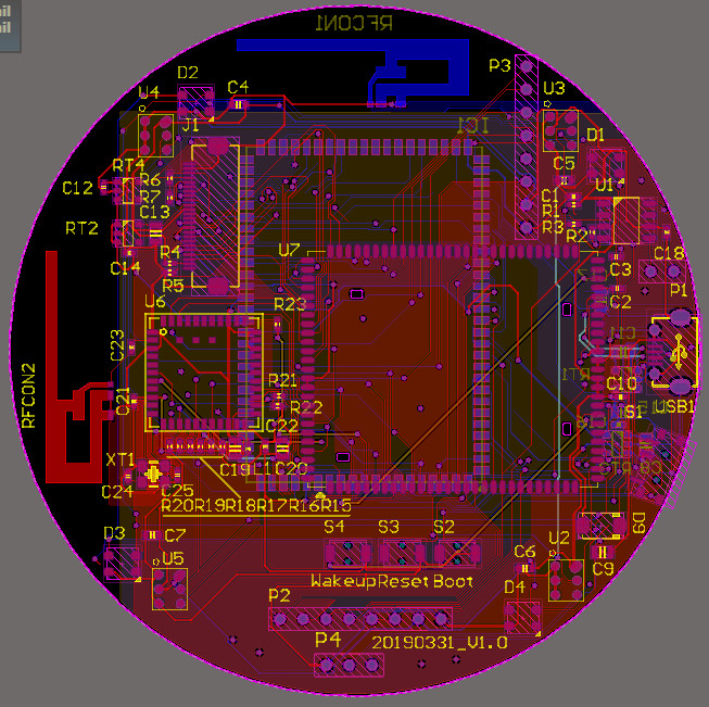

#3 2020-06-09 16:59:22
Re: 大伙有AP6212的原理图和PCB封装可以分享吗?
https://github.com/nanfang2000/X1000_BB
这是我的git,这里面有AP6212的原理图和PCB,验证过是OK的

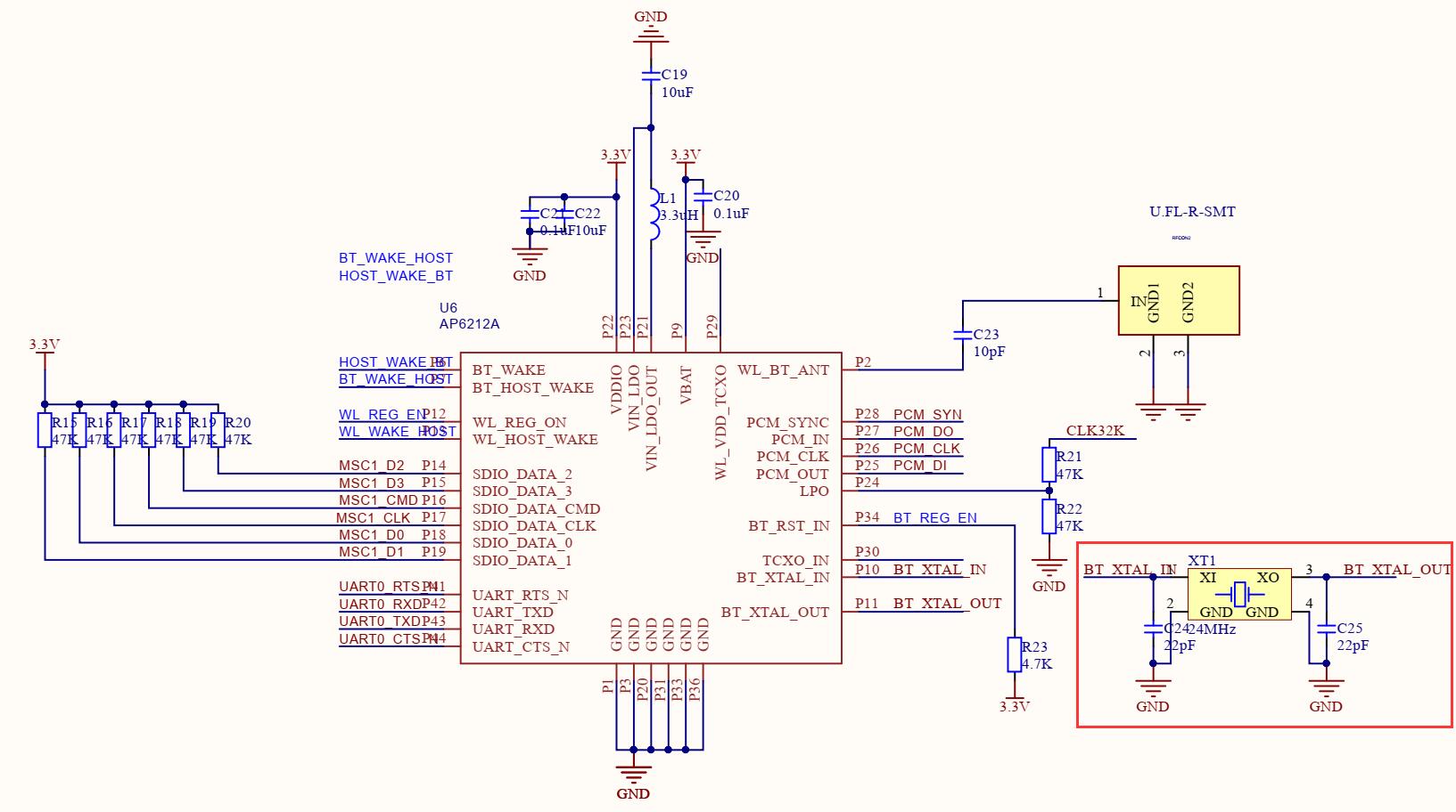

楼主 #9 2020-06-14 08:28:24
sy373466062
注册时间: 2018-11-12
已发帖子: 135
积分: 111
请教一下:晶振用24M是如何决定这个24M的值的,并如何将这个值告知AP6212的? 看说明是用26M或者37.4M,但是没有看到哪里说明可以用24M,我看有些原理图用的25M:

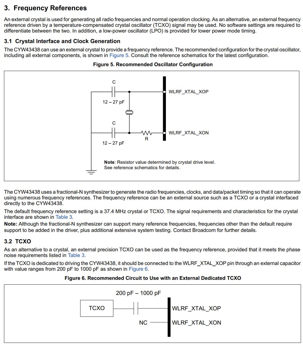

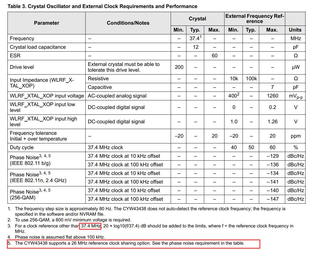

#10 2020-06-14 08:40:40
ippen
注册时间: 2018-07-22
已发帖子: 345
积分: 339.5
用26M晶振没问题,我看到的资料都是用26M晶振的
#11 2020-06-14 08:42:20
我记得我也是用的26mhz晶振,为什么原理图是24m的,我有点晕了
