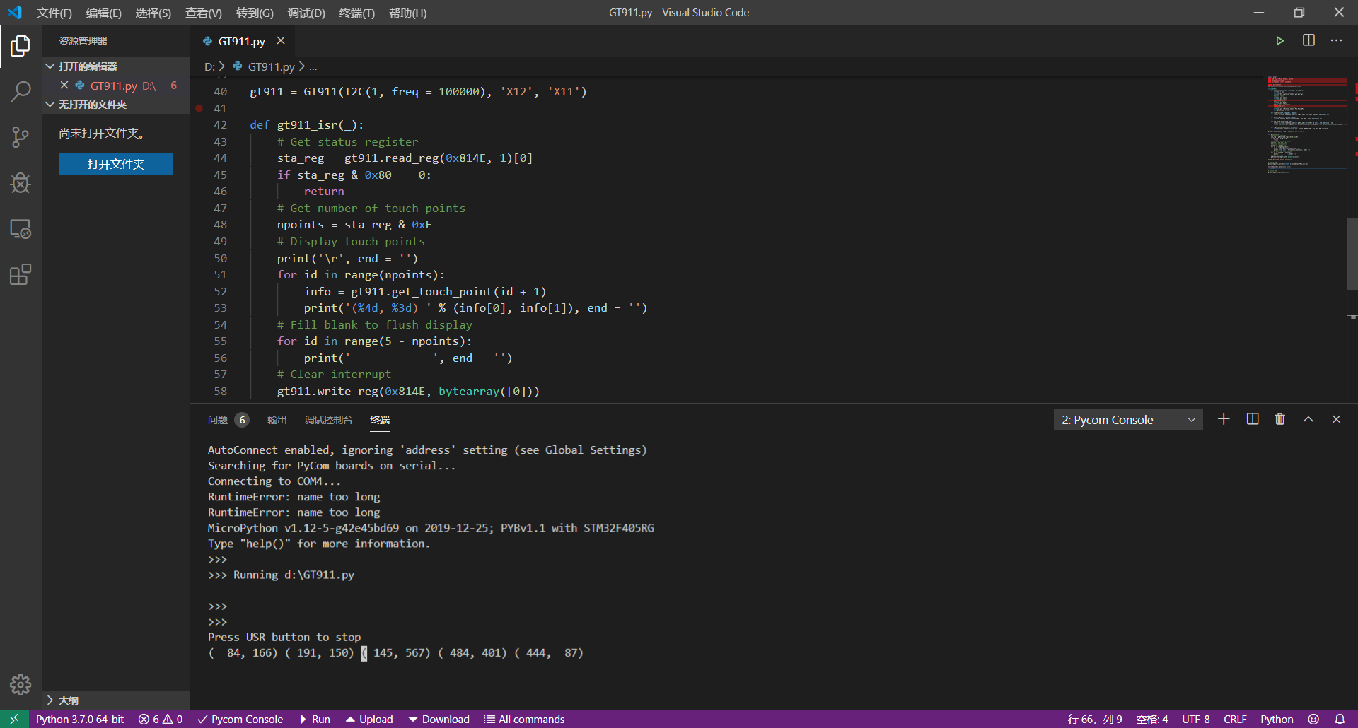

尝鲜MicroPython,写一个GT911触摸屏的demo
最近想测试一下买的触摸屏是否可以正常使用,正巧从箱底翻出了吃灰多年的pyboard(其实是使用STM32F407的国产版,不过没区别啦),配合VSCode + Pymakr,很容易就驱动起来了。
贴个测试图和代码:

#2 2019-12-31 09:57:18
