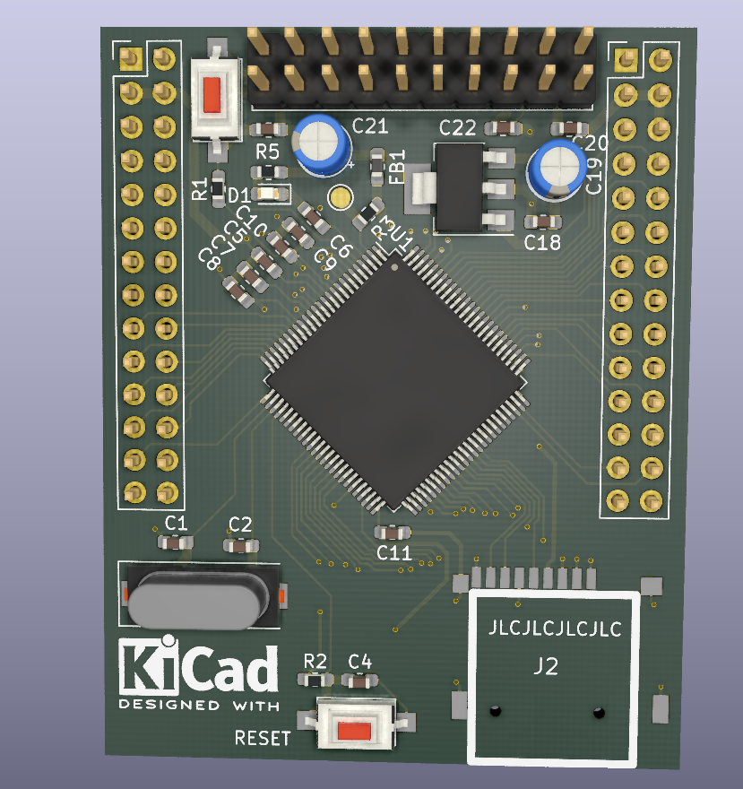

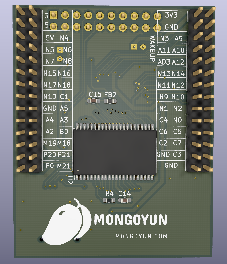

画了一个带sram的swm320的板子
RT
楼主 #2 2020-02-17 13:33:44
xiaohui
注册时间: 2019-01-15
已发帖子: 259
积分: 122.5
Re: 画了一个带sram的swm320的板子
这板子真的很好画,那个外部晶振其实可以去掉,只给电就跑。但是引脚扇出的时候不太方便,因为同组的引脚不太集中。

积分: 154
外接sram性价比太低了,要支持sdram就好了

是不是少了一片FLASH?SDRAM+SPI Flash才能充分使用sdram空间.
最近编辑记录 xidaole (2020-03-03 12:50:28)
楼主 #9 2020-03-03 14:14:58
xiaohui
注册时间: 2019-01-15
已发帖子: 259
积分: 122.5
spi flash打算外接

楼主 #13 2020-04-09 13:34:43
xiaohui
注册时间: 2019-01-15
已发帖子: 259
积分: 122.5
准备改一版sdram的,sram的搞定了,但是sram有点小贵

这个片子驱动 SDRAM 不知道效果咋样,就是主频有点低了。
#19 2020-07-17 12:47:19
LinjieGuo
注册时间: 2019-07-24
已发帖子: 597
积分: 600
是的,SDRAM,只能工作在30MHz
