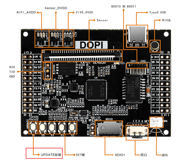

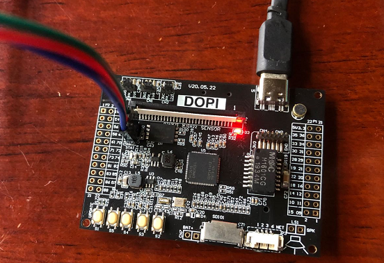

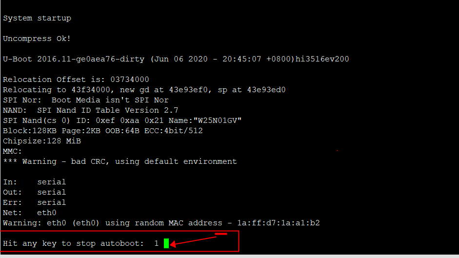

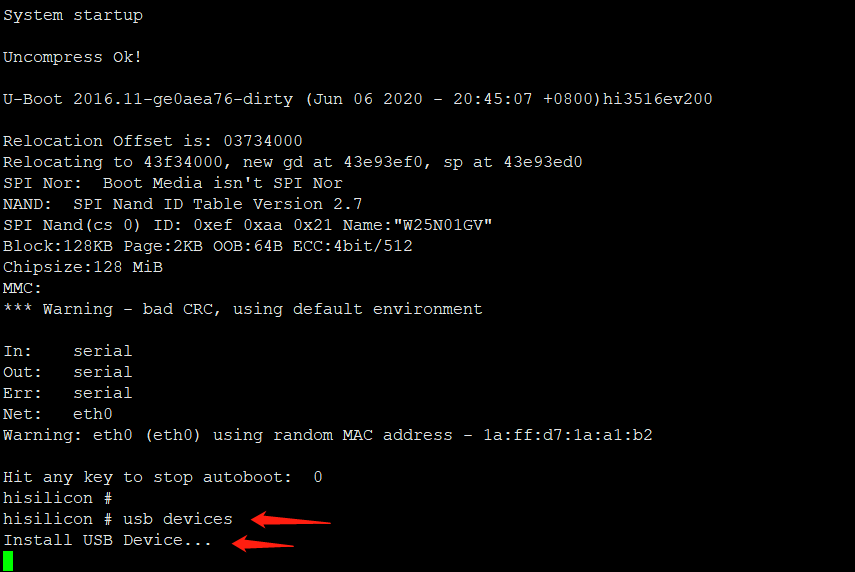

1.硬件连接,主板接TypeC和TTL串口,TTL串口顺序定义看网站产品的接口图
打开自己喜欢用的超级终端,看到boot启动: 快速回车,进入boot

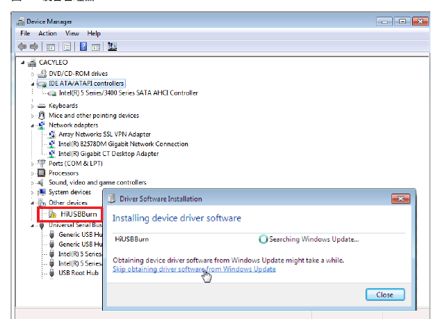

在boot中输入:usb devices
打开设备管理器,会出现一个HiUSBurn的驱动未装。

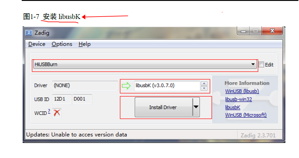

1.驱动安装步骤:
请阅读《HiBurn 工具使用指南.pdf》1.5环境准备一章节。具体阅读第17页的步骤安装驱动步骤:
安装成功后:

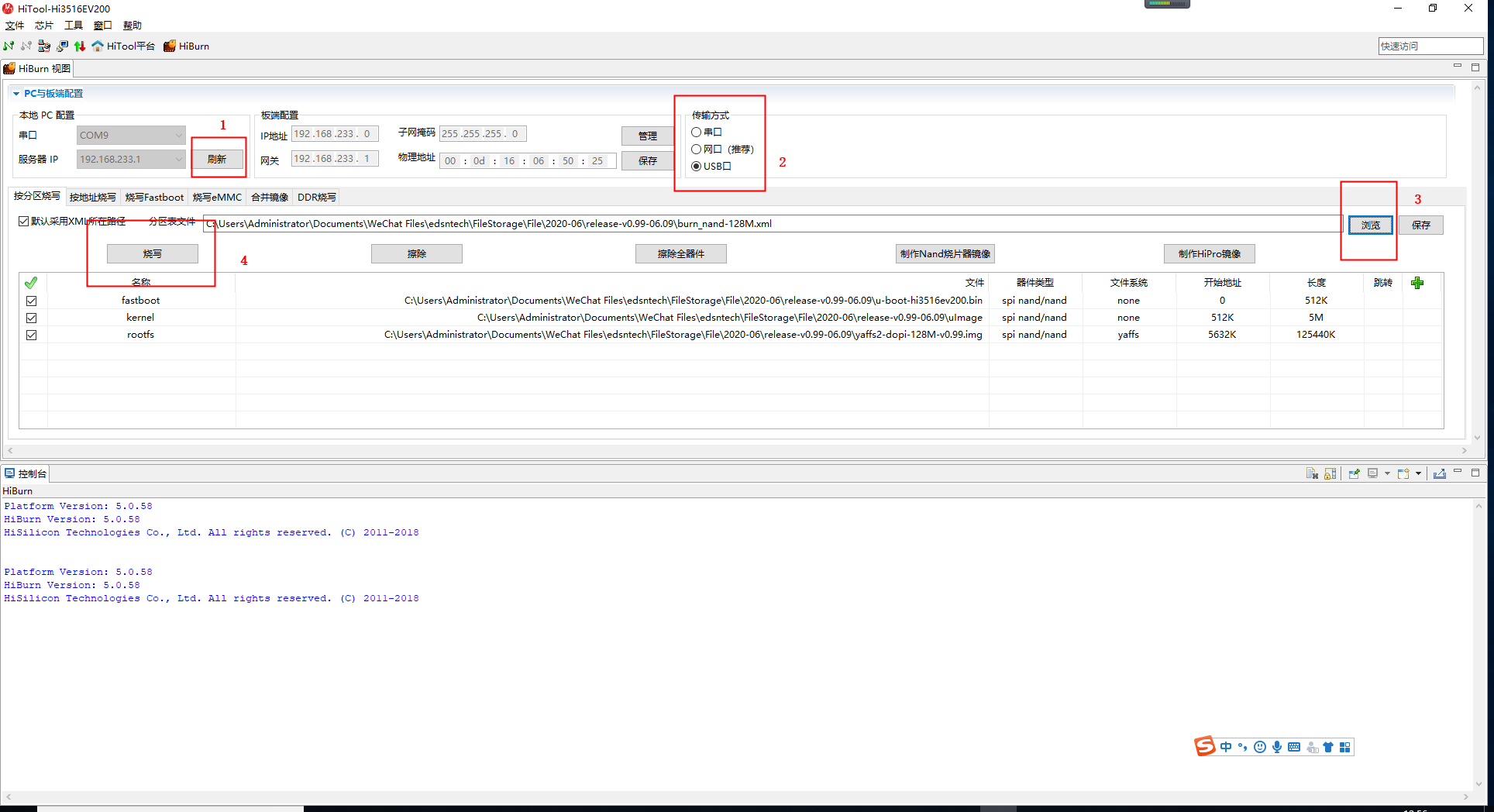

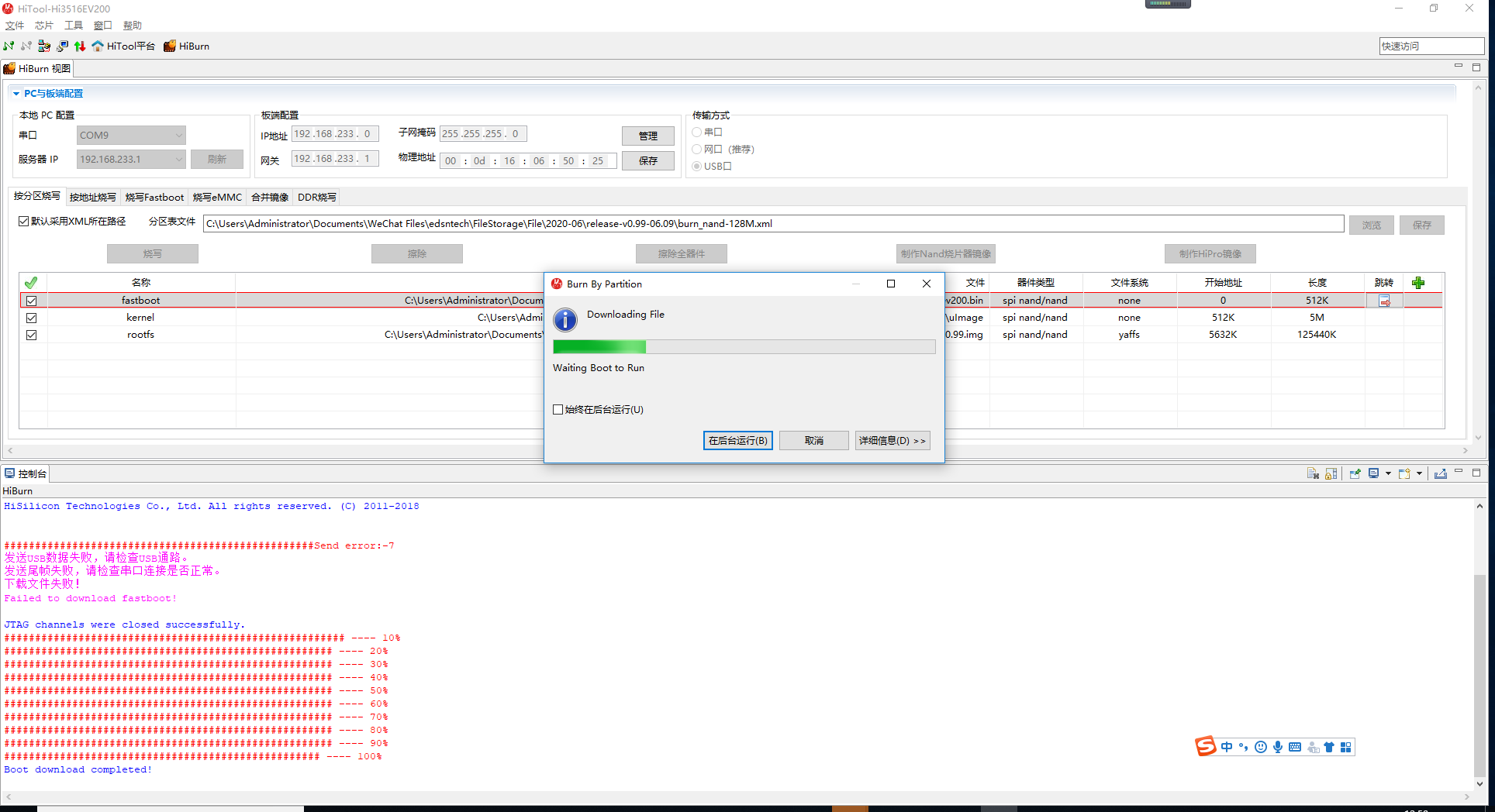

1.打开Hitool.exe, 解压DOPI提供的出厂固件release-v0.99-06.09。
1.芯片选择Hi3516EV200: Hitool.exe ——->芯片———->切换芯片———>Hi3516EV200
1.电脑插上串口,在Hitool.exe上,按照图中的顺序依次选择串口,USB口
1.在Hitool上点击“烧写”按钮,在15秒内,按住主板的最左侧按钮Update按键,同时给主板上电后,松开update按键。
1.固件烧录过程 , 可以感受到usb烧录超级快

实测这个也可以用zadig装驱动

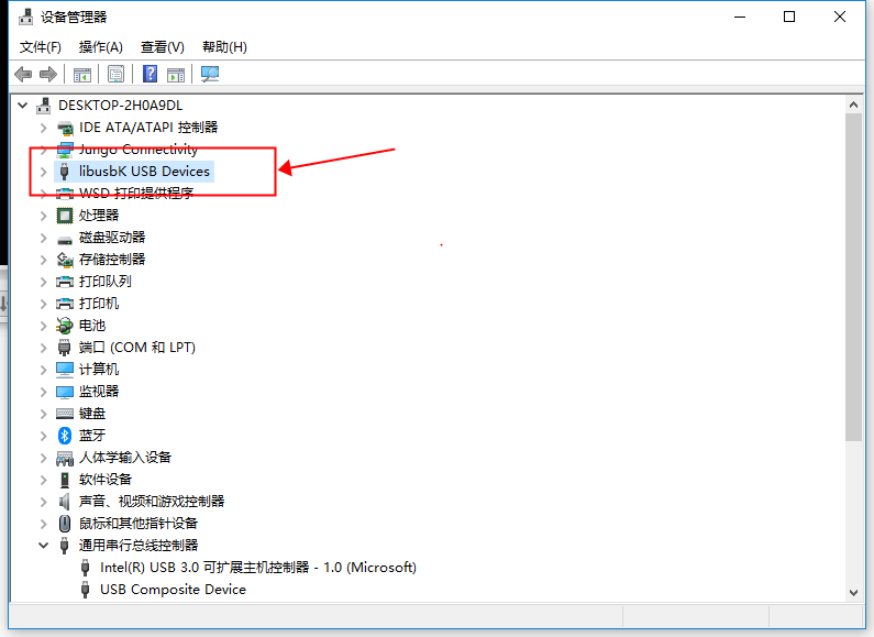

Re: 海思烧录工具Hitool使用方法
装驱动的时候,一定要装这个,不要装错喔,我已经浪费很多时间了。(一定要装带K的)
!!!一定要装下面的版本
!!!一定要装下面的版本
!!!一定要装下面的版本
!!!一定要装下面的版本

一定仔细阅读:

不支持win10,liusbK死活装不上去
可以的,如果没有串口,通过update模式安装驱动,update模式超时会自动进入linux系统,所以,最好用串口直接进uboot输入usb devices启动usb设备来安装,后面就可以直接用usb烧写了

正在入门中,USB发现先按住按键再上电,最后再点烧写才是正确的?先点烧写再上电会报错。
楼主 #16 2020-06-16 22:43:03
Tony
注册时间: 2019-05-31
已发帖子: 162
积分: 159.5
先点击烧录, 然后按住update 按钮,然后上电。按住按钮和上电需在15秒内完成

#17 2020-06-17 13:57:48
wwwxy
注册时间: 2020-06-01
在烧录之前要装驱动USB 驱动?

#18 2020-06-17 14:42:42
狼狼
注册时间: 2020-06-14
已发帖子: 113
积分: 152
wwwxy wrote:
在烧录之前要装驱动USB 驱动?
下面这个是目的是什么呀?板子不是boot程序还没有烧进去吗?
烧录bootloader是通过串口进行的,在uboot中启动USB连接,可以通过HiTool下载kernel和rootfs。这样全程就不需要网口了。
