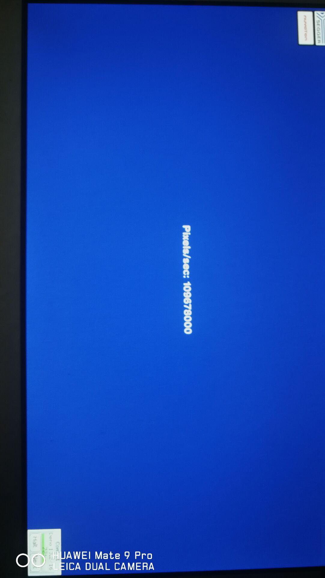

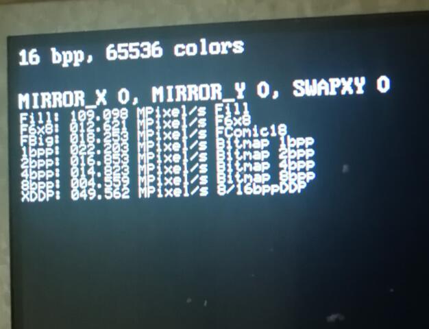

经过一个晚上的驱动修改以及对静态库的少许改动成功的将新唐的emwin移植到了F1C200S的硬件上了,
而且是运行在linux下的,测试了几个小时的GUIDemo应用,没有出现任何死机问题,先上两张照片。
轻松驱动一块1024*600@RGB565的屏幕,刷色块分数达到1亿分,
可以和STM的H7系列有得一拼了;
由于新唐的库里面jpeg用了硬解,导致在f1c200s的硬件上无法运行,
所以替换了一个软解的JPEG到新唐的库里面,并删除了芯片检测机制,
可以正常运行在f1c200s上。

这个好像是16bpp的,如何改成32bpp呢?

不需要破解的,只要自定义一个GUI_DEVICE_API,然后传递给GUI_DEVICE_CreateAndLink()即可。
别用nuvoton内置的GUIDRV_LIN_16、GUIDRV_LIN_24、GUIDRV_LIN_32这类驱动就行。

现在就是用的这种方法,但是内部初始化的时候校验了新唐的芯片参数,只是跳过了这个校验过程,还有库里面的jpeg解码也调用到了新唐的硬件解码器,所以替换了jpeg解码部分。
