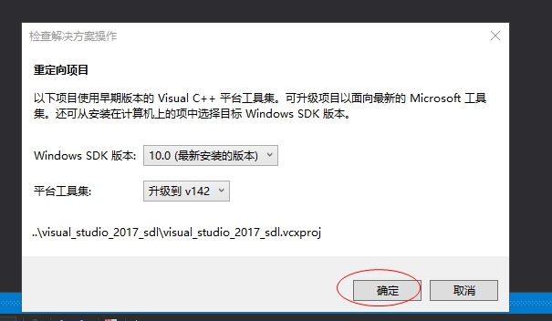

1.克隆官方github的vs仿真工程
2.根据提示转换为自己安装的版本

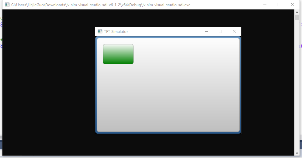

VS2017打开表示无法编译。处理方案:
(1)关闭工程,删除工程项目下隐藏的".vs"文件夹
(2)修改项目属性:项目--XX属性--常规
①修改windowsSDK版本:10.0.17763.0
②平台工具集:V141(VS2017不支持V142,VS2019才支持V142)
重新编译,运行,效果如下:
FluxBB bbcode png
SDL黑色控制台有些碍事,不知道如何去掉

已发帖子: 9,526
Re: LittleVGL VS2019 仿真安装教程
创建SDL窗口(模拟器)那个函数里面的长宽, 与你上面那个窗口的长宽一致, 就没有黑窗口了.
找到了一种方法,不知道哪位大神尝试一下:
https://blog.csdn.net/hjl240/article/details/47857175

隐藏console随便搜索一下就可以找到了: https://stackoverflow.com/questions/2139637/hide-console-of-windows-application
不过没必要吧,那个窗口用来看log挺方便的。
