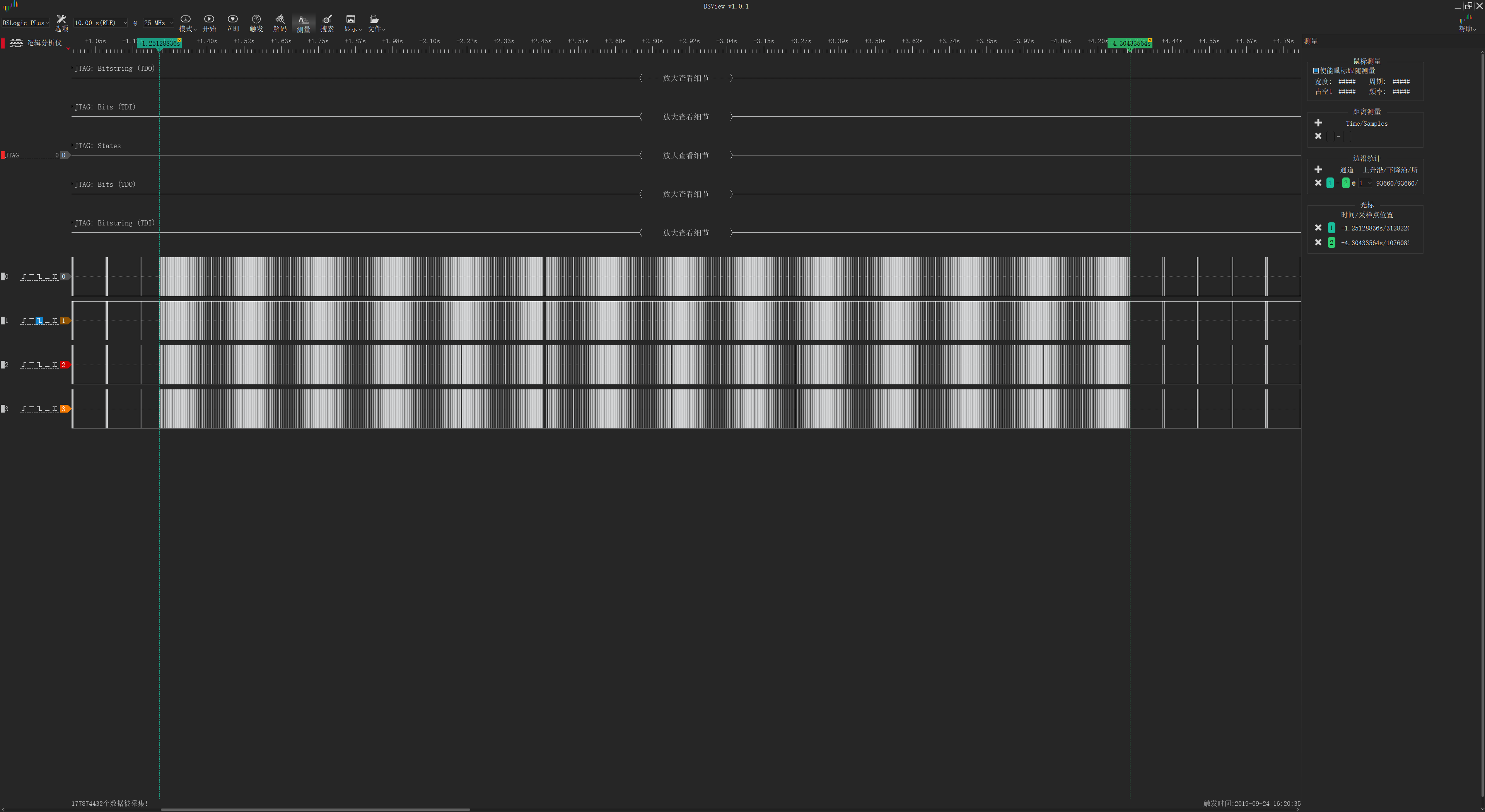

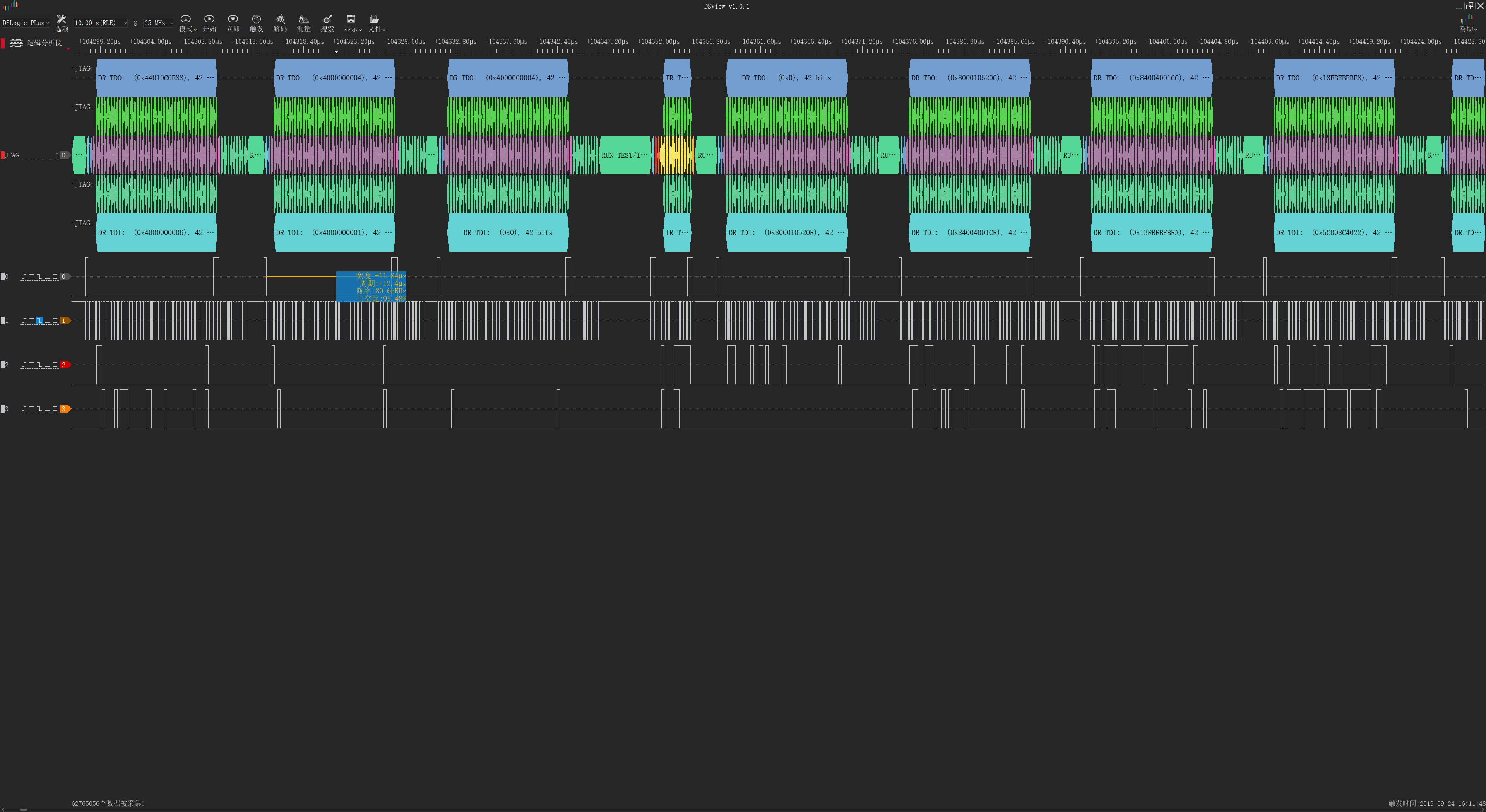

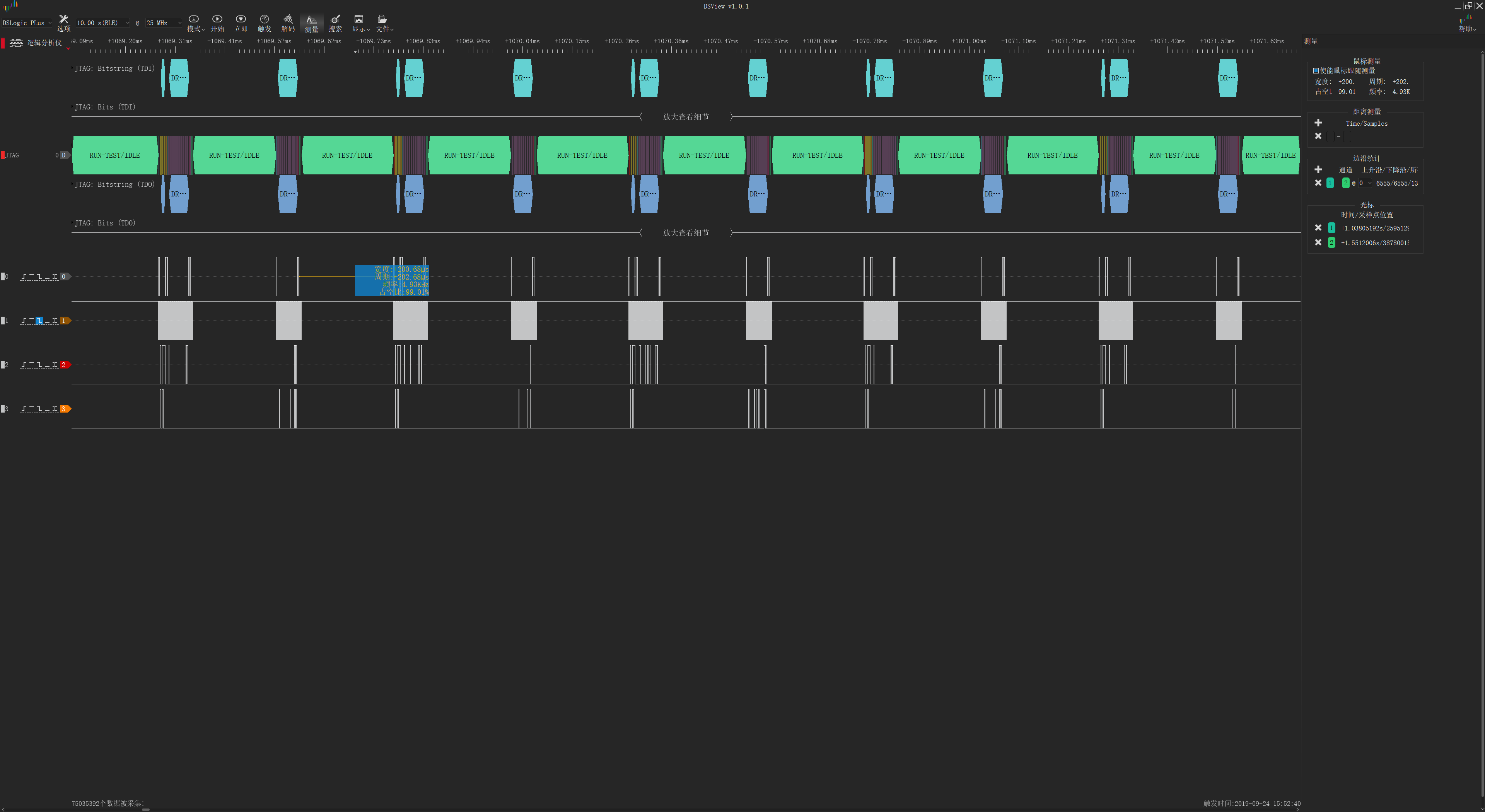

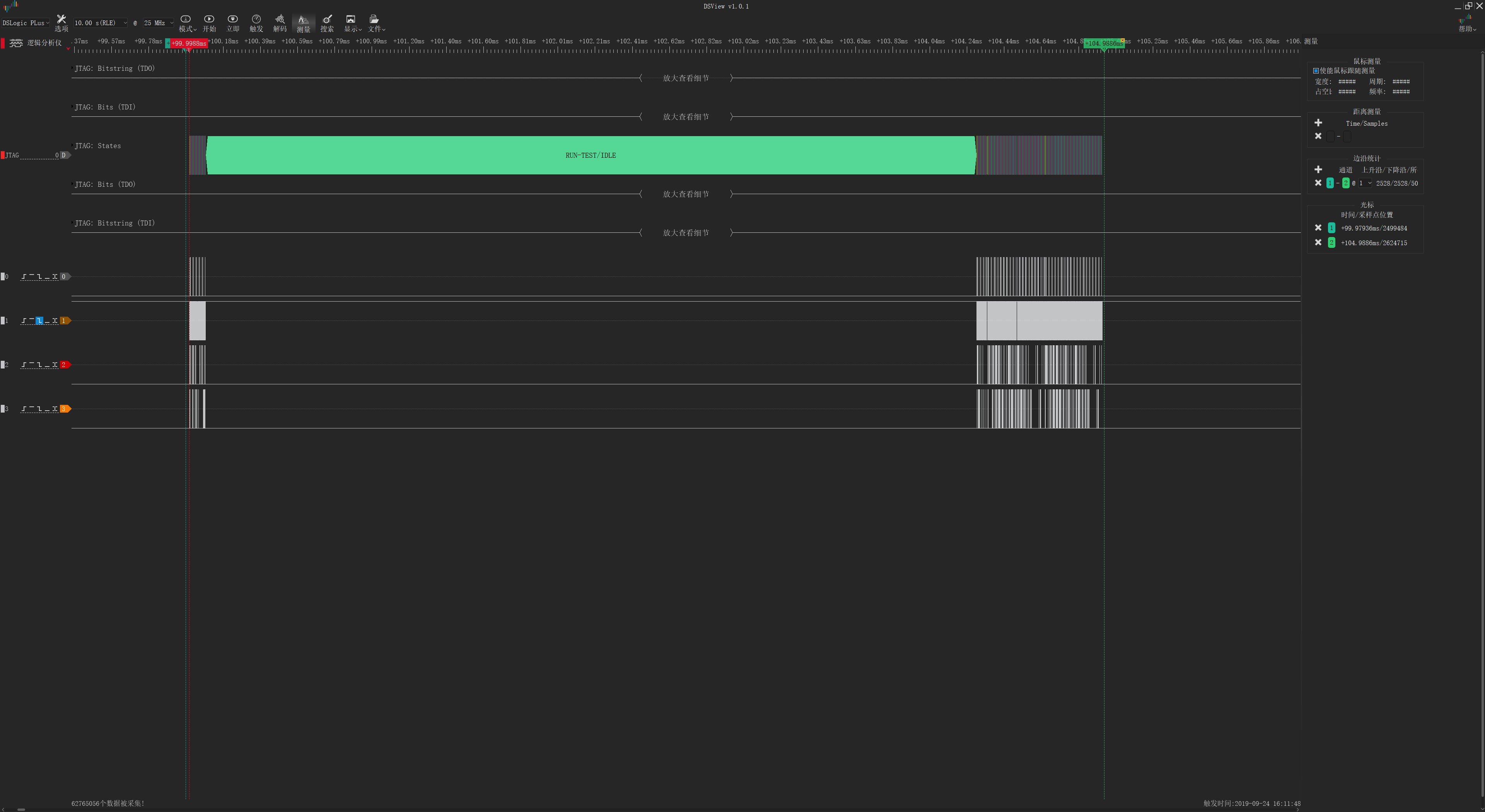

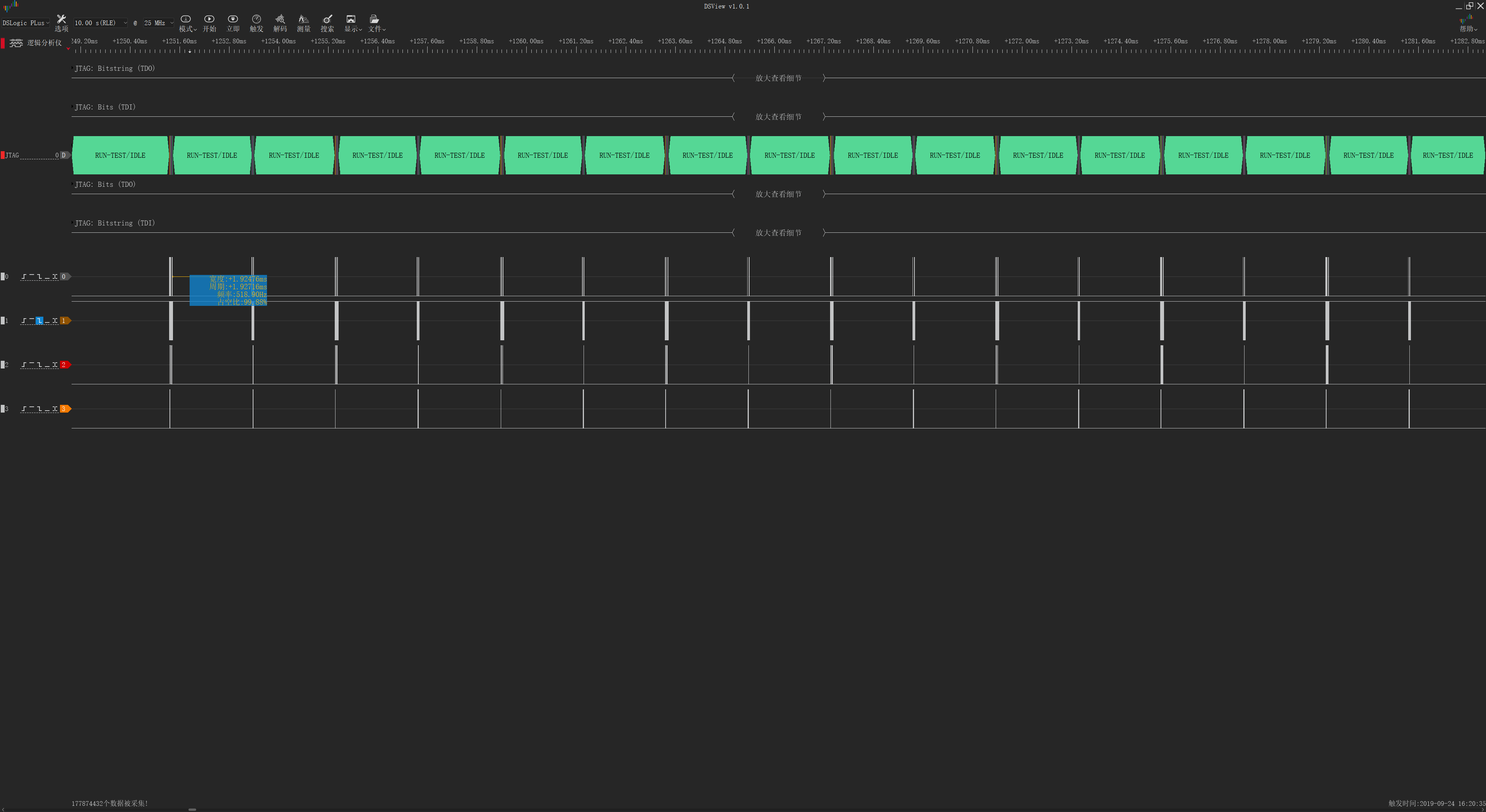

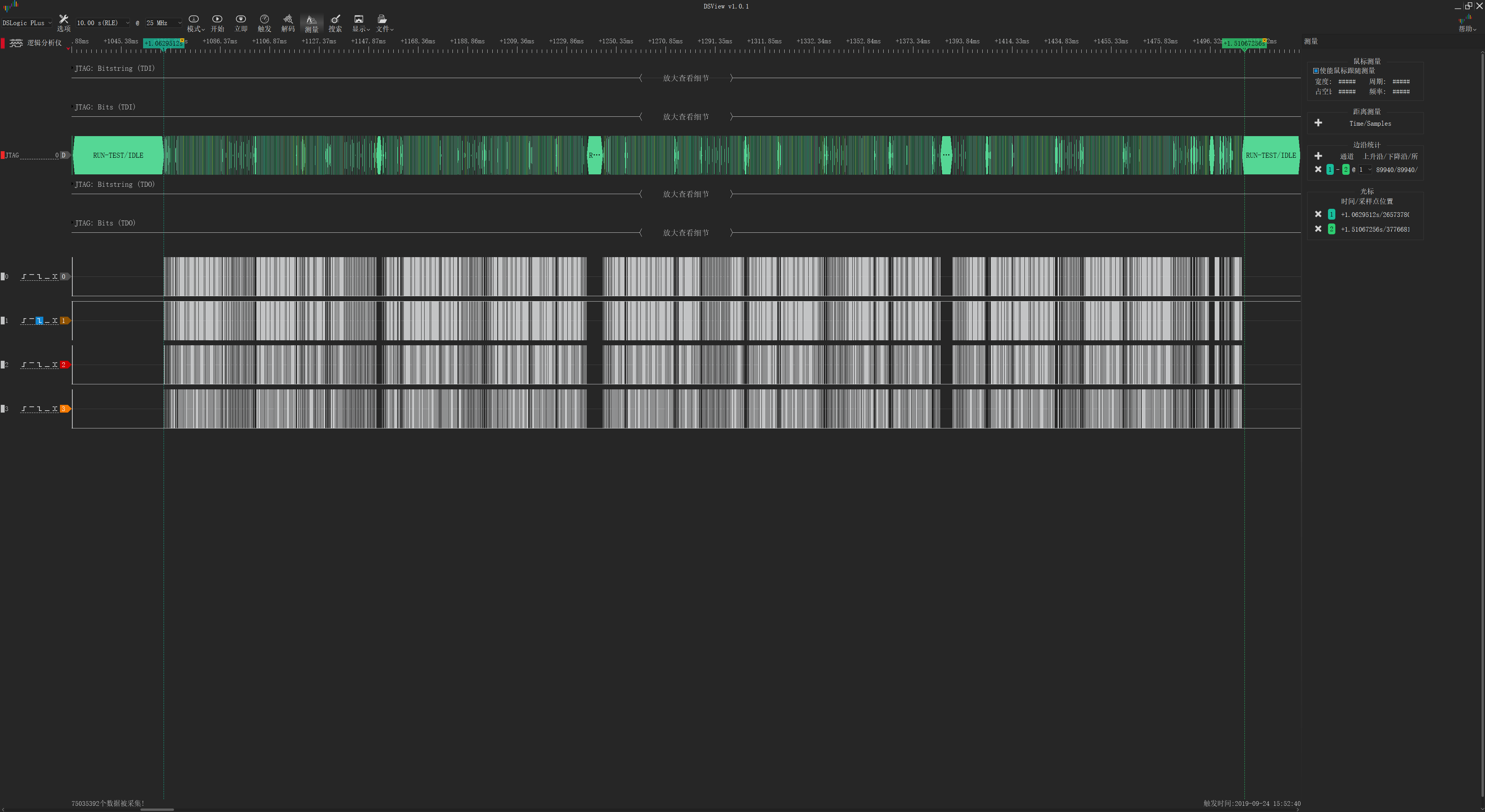

为了探究各个调试器调试/下载速度差异的根源,这里尝试使用逻辑分析仪抓取JTAG波形的方式进行分析。
此处的比较对象包括J-Link(直连)、J-Link(OpenOCD)、CMSIS-DAP(OpenOCD)。JTAG时钟速度为1 MHz,不过直连时的速度似乎是4 MHz,这个对分析没有影响。
J-Link(直连):
J-Link(OpenOCD):
CMSIS-DAP(OpenOCD):
可以发现:
  1. 单步执行的速度大致为J-Link直连 (5 ms) < J-Link+OpenOCD (450 ms) < CMSIS-DAP+OpenOCD (3050 ms),可以发现速度之间的差异是巨大的。
  2. 对比J-Link+OpenOCD和CMSIS-DAP+OpenOCD,这两种方案传输的数据量是差不多的,主要区别在于指令之间的间隔长度。
  3. 造成J-Link直连和通过OpenOCD这两种情况速度差异的因素,主要是OpenOCD的处理序列较长,这个问题我们在后文分析。另外还有一个原因是OpenOCD不支持将调试指令队列化处理,使得每次USB传输时只能访问一个寄存器,调试器在大部分时间是空闲状态,效率很低且调整JTAG时钟无法改善。
  4. 由于2中提到的调试指令处理速度,所有使用OpenOCD的方案的瓶颈都在于USB传输频率。我们知道,USB 2.0 HS的最大传输频率为8 kHz(每秒可以传输8000个subframe),而CMSIS-DAP通常是HID设备(官方OpenOCD只支持这种方案),而HID的传输频率实际上与报文的interval相关,这就造成了至少8倍的时间差异。不巧的是,在时间增加数倍之后,调试速度已经影响到了正常执行,变得无法忍受。
  5. 此处还测试了J-Link+GDB Server方案,发现JTAG波形与直连时没有太大区别,猜测主要的差异在于GDB Server引入的延迟。
因此,在OpenOCD没有大的改进之前,建议尽可能使用USB 2.0 HS接口的调试器(FTDI的高速IC方案不错,FT232H/FT2232H都可以),或是直接使用J-Link等自带调试软件的方案。

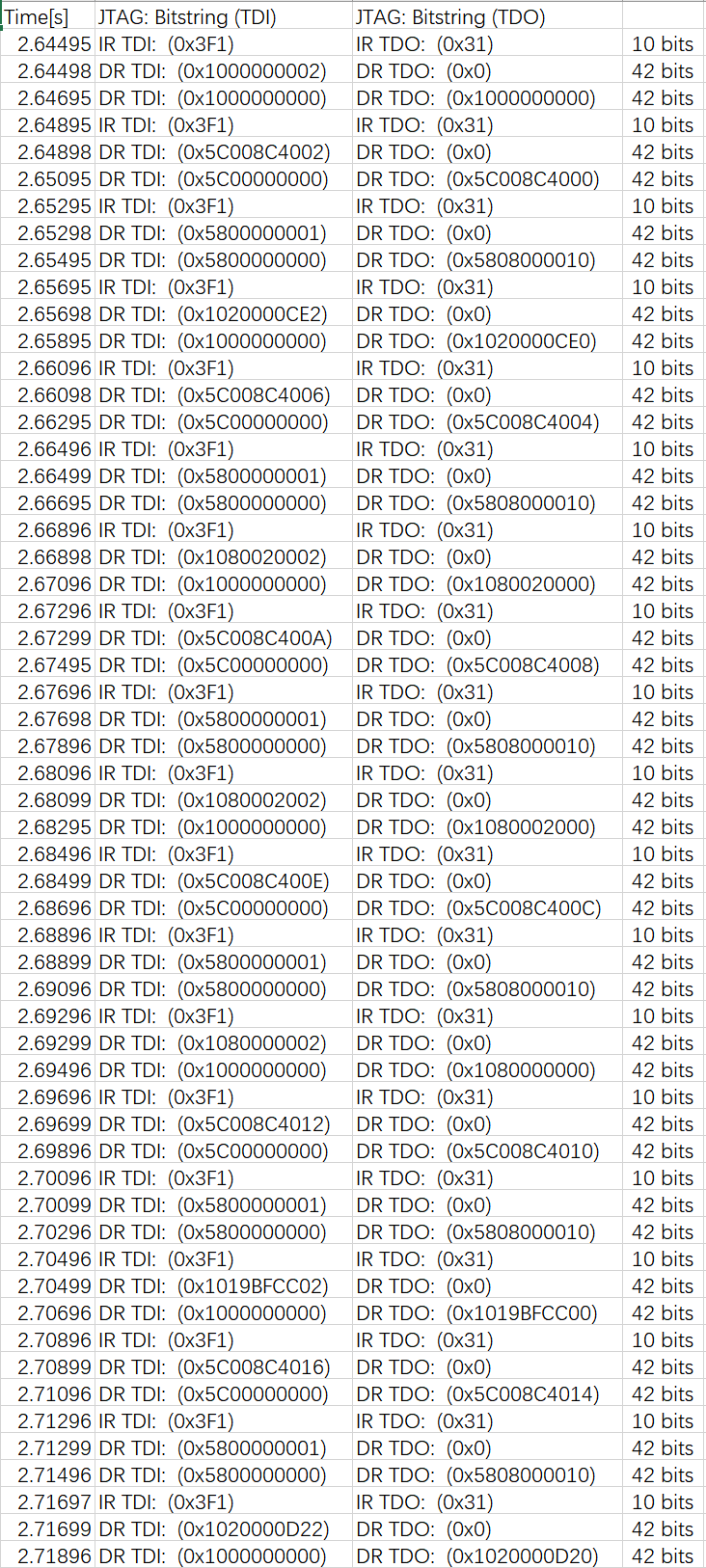

我抓了一组使用OpenOCD的JTAG波形,并且进行了适当解码。大家可以看看OpenOCD的调试指令有何问题。CMSIS-DAP.zip

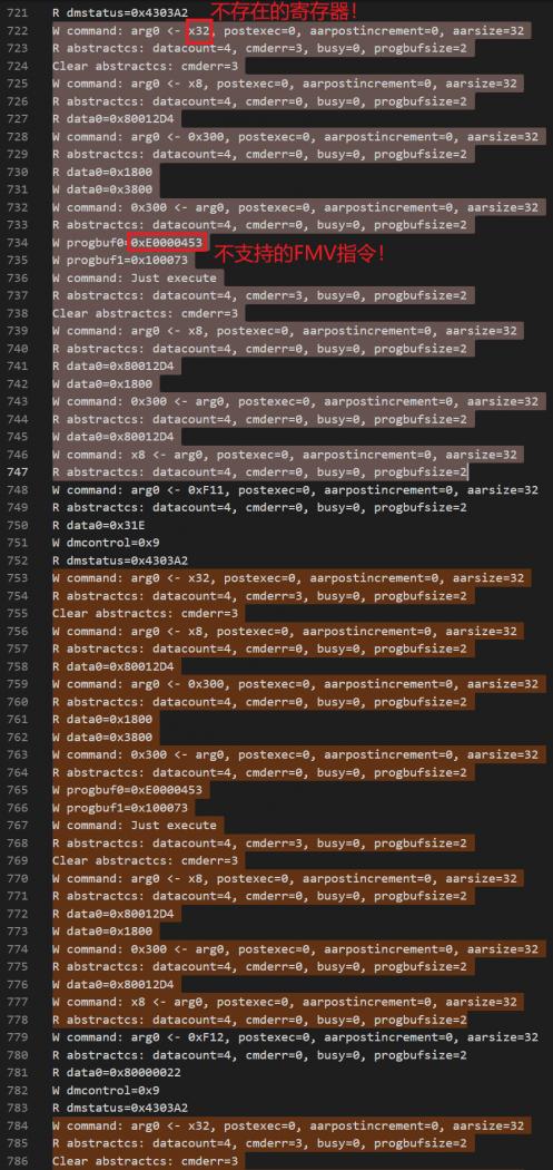

这里简要分析一下OpenOCD的操作指令。
上图是未解码前的原始JTAG数据。可以发现,每次访问寄存器时JTAG分别都需要三次操作,分别是写IR(切换DTM寄存器)、写DR(发起传输)、读或写DR(验证传输正确性,读操作时同时获取结果)这三部分。在绝大部分情况下,我们只需要访问dtmcs寄存器,因此写IR这步通常是多余的;另外,在连续读取数据等情况下,没有必要每次专门发起一次传输来验证传输的正确性,而是可以先发起下次传输,视返回值确定上次传输是否成功。这里可以节省2/3的传输。
上图是简单解码后的传输内容。通过研究可以发现,在每次单步调试时,OpenOCD都需要完成暂存寄存器、写入算法(通常是单步调试)、执行、还原寄存器等操作。暂且不提这些操作的必要性(显然可以通过记录数据是否已改变的方式减小需经过调试器访问的数据量),上图中还可以看到这里执行了许多明显错误的指令(可以看到Debug Module报错了)——更可怕的是,这段代码足足重复了34次(仅CSR地址略有不同)。不是很清楚为何OpenOCD会做这些事情,可能需要研究一下OpenOCD的代码了。

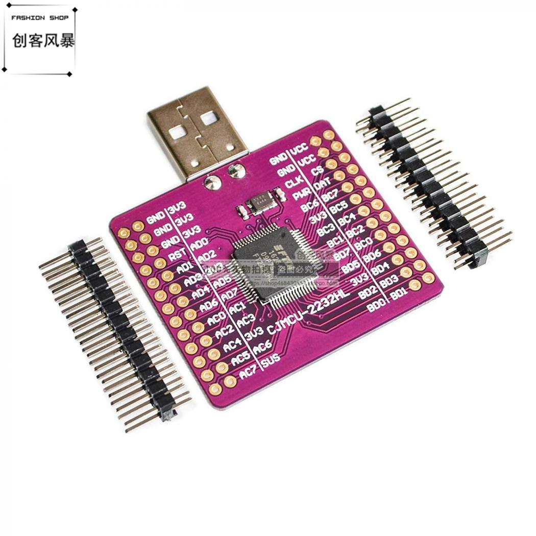

Re: RISC-V的调试速度测试
这种FT2232能用吗,或者有推荐的某宝链接没?
FT2232
/files/members/390/O1CN018IJai42GL8Hi3xAV0_3301708998.jpeg
应该可以,我用的就是同一家的FT232H
