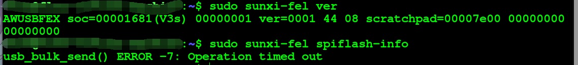

[求助帖]V3S-sunxi-fel读不了flash信息
我在荔枝派zero上焊了块W25Q128,结果使用sunxi-fel工具读取flash信息显示超时。也下载不了固件,有老哥遇到过这种情况吗?

Re: [求助帖]V3S-sunxi-fel读不了flash信息
你可以让cpu重新进入一下usb模式。我之前在uboot ram调试时,也出现过,重新让cpu进入一下usb模式后,就又可以了。
还是不行,一检测flash信息就卡死,我再重新买一块测试下。看看是不是我不小心把哪打坏了。
