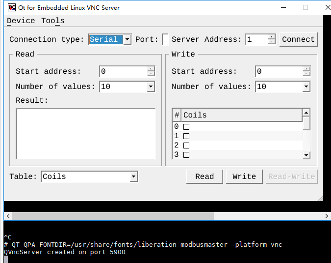

#8 2019-12-22 22:19:35
非法用户
注册时间: 2019-12-22
Re: 也发一个荔枝派zero 全志V3s 32M spi flash 固件,800x480 LCD, 开机自动运行 Qt analogclock
真是神奇了, 把 PB2 与 NS2009 IRQ短路之后, 电阻触摸屏可以用,
TSLIB_TSDEVICE=/dev/input/event1 TSLIB_CALIBFILE=/etc/pointercal TSLIB_CONFFILE=/etc/ts.conf /usr/bin/ts_calibrate
TSLIB_TSDEVICE=/dev/input/event1 TSLIB_CALIBFILE=/etc/pointercal TSLIB_CONFFILE=/etc/ts.conf /usr/bin/ts_test
TSLIB_TSDEVICE=/dev/input/event1 TSLIB_CALIBFILE=/etc/pointercal TSLIB_CONFFILE=/etc/ts.conf /usr/bin/GUIDemo
这几个ts_calibrate/ts_test/GUIDemo 触摸都很正常,
但是里面自带的 modbusmaster 却触摸不正常,
我用这个命令:
TSLIB_PLUGINDIR=/usr/lib/ts TSLIB_CONFFILE=/etc/ts.conf TSLIB_CALIBFILE=/etc/pointercal TSLIB_TSDEVICE=/dev/input/event1 QT_DEBUG_PLUGINS=1 QT_QPA_FONTDIR=/usr/share/fonts/liberation modbusmaster -platform linuxfb
这是什么原因呢?
#9 2019-12-22 23:21:03
湘楚浪子
注册时间: 2019-12-22
积分: 39.5
跑个 vnc 服务器试一试呗, 触摸后面再调.
#10 2019-12-22 23:23:35
非法用户
注册时间: 2019-12-22
湘楚浪子 说:
感谢提醒, 这就去测试 vnc
ifconfig eth0 192.168.1.33
QT_QPA_FONTDIR=/usr/share/fonts/liberation modbusmaster -platform vnc
搞定, vnc进去鼠标键盘都正常了, 先这样用着吧.
