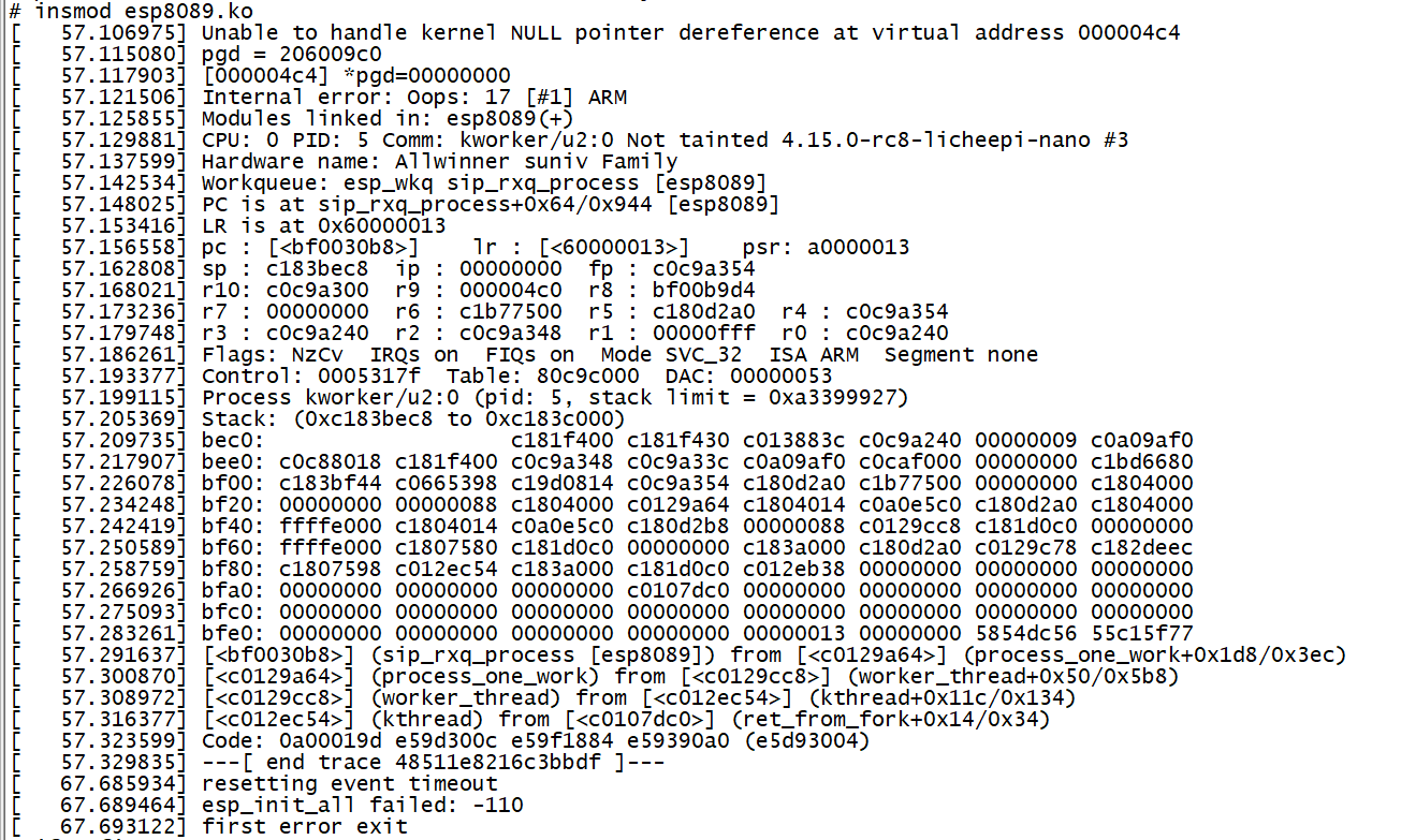

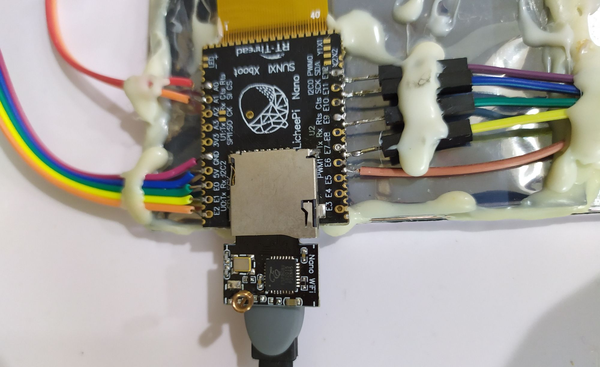

最近想用一下 AP模式,按下面操作还是无法配置成功。我把我的操作流程贴出来:
1、首先用Buildroot 把hostapd 、openssl、dhcp (ISC)都加到了 文件系统中,
2、我用的是F1C100S芯片,用的是linux 4.19的内核,ESP8089的源码是荔枝派给的,移植成功了,可以成功连接WIFI。

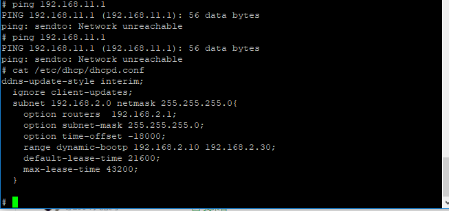

4、启动流程如下
modprobe esp8089.ko config=crystal_26M_en=1
ifconfig wlan0 up
ifconfig wlan0 172.16.1.1  netmask 255.255.255.0
route add default gw 172.16.1.1                /* 这两条路由命令需要添加 */
route add default gw 172.16.148.111
echo 1 > /proc/sys/net/ipv4/ip_forward         /* 打开IP转发 */
dhcpd -cf /etc/dhcp/dhcpd.conf wlan0  &
hostapd -d /etc/hostapd.conf

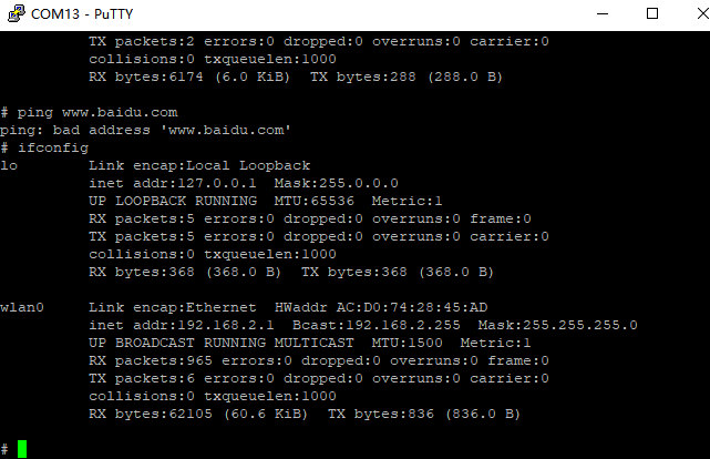

# modprobe esp8089.ko config=crystal_26M_en=1
[ 1067.284412] mmc0: card 0001 removed
[ 1067.339992] mmc0: queuing unknown CIS tuple 0x01 (3 bytes)
[ 1067.353024] mmc0: queuing unknown CIS tuple 0x1a (5 bytes)
[ 1067.362974] mmc0: queuing unknown CIS tuple 0x1b (8 bytes)
[ 1067.371380] mmc0: queuing unknown CIS tuple 0x80 (1 bytes)
[ 1067.378339] mmc0: queuing unknown CIS tuple 0x81 (1 bytes)
[ 1067.384089] mmc0: queuing unknown CIS tuple 0x82 (1 bytes)
[ 1067.389661] mmc0: new high speed SDIO card at address 0001
# ifconfig wlan0 up
# ifconfig wlan0 192.168.2.1  netmask 255.255.255.0
# route add default gw 192.168.2.1
# route add default gw 192.168.148.111
# echo 1 > /proc/sys/net/ipv4/ip_forward
# ifconfig
          collisions:0 txqueuelen:1000
wlan0     Link encap:Ethernet  HWaddr AC:D0:74:1F:61:16
          inet addr:192.168.2.1  Bcast:192.168.2.255  Mask:255.255.255.0
# hostapd -d -B /etc/hostapd.conf
Configuration file: /etc/hostapd.conf

修改过,连不上,是不是ip设置成静态的了,所以连不上,ifconfig查看一直是
你们的用过ap模式后,还能连路由吗?

重新烧录了固件还是不行,难道是我的esp8089坏了?各种路由都试过了,连手机热点也没放过,就是连不上,ifconfig查看的ip如下图,ip一直不变,但rxbytes有数据:

ping了不行,ip都不是一个段的,esp8089一直是这个ip,我看/etc/dhcp/dhcp.conf下的配置如下:
#53 2019-05-30 10:00:42
已发帖子: 9,396
Re: ESP8089 AP模式 (固件在 43楼可以下载!!!)
手机热点一般是 192.168.43.1
你手动设置: ifconfig wlan0 192.168.43.99
然后终端执行: ping 192.168.43.1
看下有没有反应。

QQ图片20200228144845.png 插入esp8089.ko失败了,请问是什么原因
