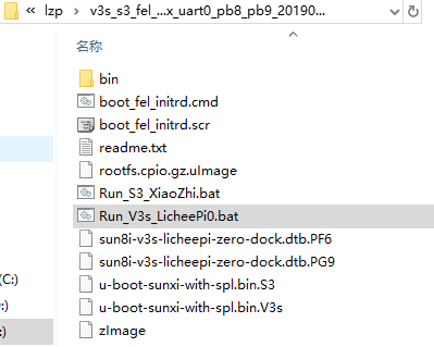

参照晕哥的贴子已经成功把SPI NAND识别为U盘,通过Win32DiskImager烧录后不能启动系统
我参照 https://whycan.cn/t_2461.html 这个帖子已经成功把SPI NAND识别为U盘
烧录过 openwrt-snapshot-r11644-205ff32af0-sunxi-cortexa7v3sspinand-sun8i-v3s-dolphinpi-ubifs-ubispinand_img
按照TF卡的模式烧录过 uboot zImage dtb rootfs.tar都不行
我接下来怎么做呢?

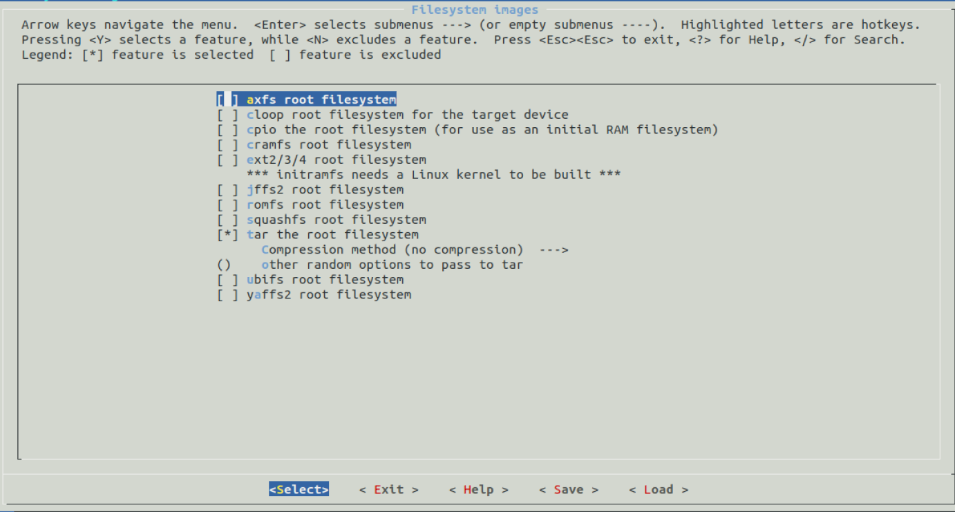

楼主 #5 2020-06-28 15:33:40
zhang235hai
注册时间: 2020-04-06
已发帖子: 212
积分: 165
Re: 参照晕哥的贴子已经成功把SPI NAND识别为U盘,通过Win32DiskImager烧录后不能启动系统
是怎么不能起作用的?没有进入USB FEL模式?还是运行失败?
我放弃用SPI NAND了
买了几片SD NAND回来当TF卡用
我想知道rootfs.cpio.gz.uImage这个文件是从哪里来的
是buildroot编译生成的吗?
我之前用buildroot只生成了rootfs.tar
最近编辑记录 zhang235hai (2020-06-28 15:34:32)
#6 2020-06-28 16:15:35
已发帖子: 3,392
记得 buildroot 的 menuconfig 有选项生成, 你试一试.
楼主 #7 2020-06-28 16:43:01
zhang235hai
注册时间: 2020-04-06
已发帖子: 212
积分: 165
在这个里面没有看到能生成uImage结尾的根文件系统文件
#8 2020-06-28 16:49:27
已发帖子: 3,392
可能是第三个,cpio那个。
楼主 #9 2020-06-28 17:09:55
zhang235hai
注册时间: 2020-04-06
已发帖子: 212
积分: 165
可能是第三个,cpio那个。
选择了之后之生成了rootfs.cpio这个文件
还是没有uImage

楼主 #11 2020-06-28 17:22:08
zhang235hai
注册时间: 2020-04-06
已发帖子: 212
积分: 165
我思故我在 说:
那个只是文件名而已, 估计你手动改就行了
我尝试了
能下载
下载完不能像正常晕哥给的那些文件能进去系统
界面停留在
U-Boot SPL 2019.04-00743-g7d99406 (Apr 26 2019 - 02:24:09 -0400)
DRAM: 64 MiB
Trying to boot from FEL
然后就不动了

#12 2020-06-28 17:44:18
已发帖子: 3,392
你用 ultraedit 对比一下文件头的特征, 我也忘记当时怎么做的了.
#13 2020-06-28 18:03:17
已发帖子: 3,392
可能是这样的: mkimage -A arm -T ramdisk -C none -n uInitrd -d image.cpio.gz /var/www/html/uimage.cpio.gz.uImage

楼主 #17 2020-06-29 08:32:13
zhang235hai
注册时间: 2020-04-06
已发帖子: 212
积分: 165
用你的方式可以生成一个uImage
但是下载到ram之后
系统还是起不来
一直停留在
DRAM: 64 MiB
#18 2020-06-29 08:40:09

楼主 #19 2020-06-29 08:49:37
zhang235hai
注册时间: 2020-04-06
已发帖子: 212
积分: 165
只替换这一个文件吗?这个文件有多大?
只替换这一个文件
这个文件有40.8M
#20 2020-06-29 08:51:59
已发帖子: 3,392
zhang235hai 说:
只替换这一个文件
这个文件有40.8M
坑定超大了嘛,这个文件要全部下载到DRAM,还要解压缩到指定地址。用个最精简的rootfs试一试。
