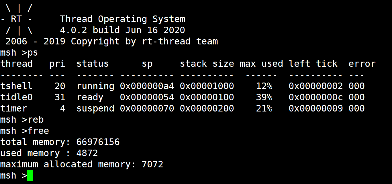

DOPI Hi3516EV200跑RT-Thread
先丢张图,周末放假再整理SDK,别催,在下鸽子王

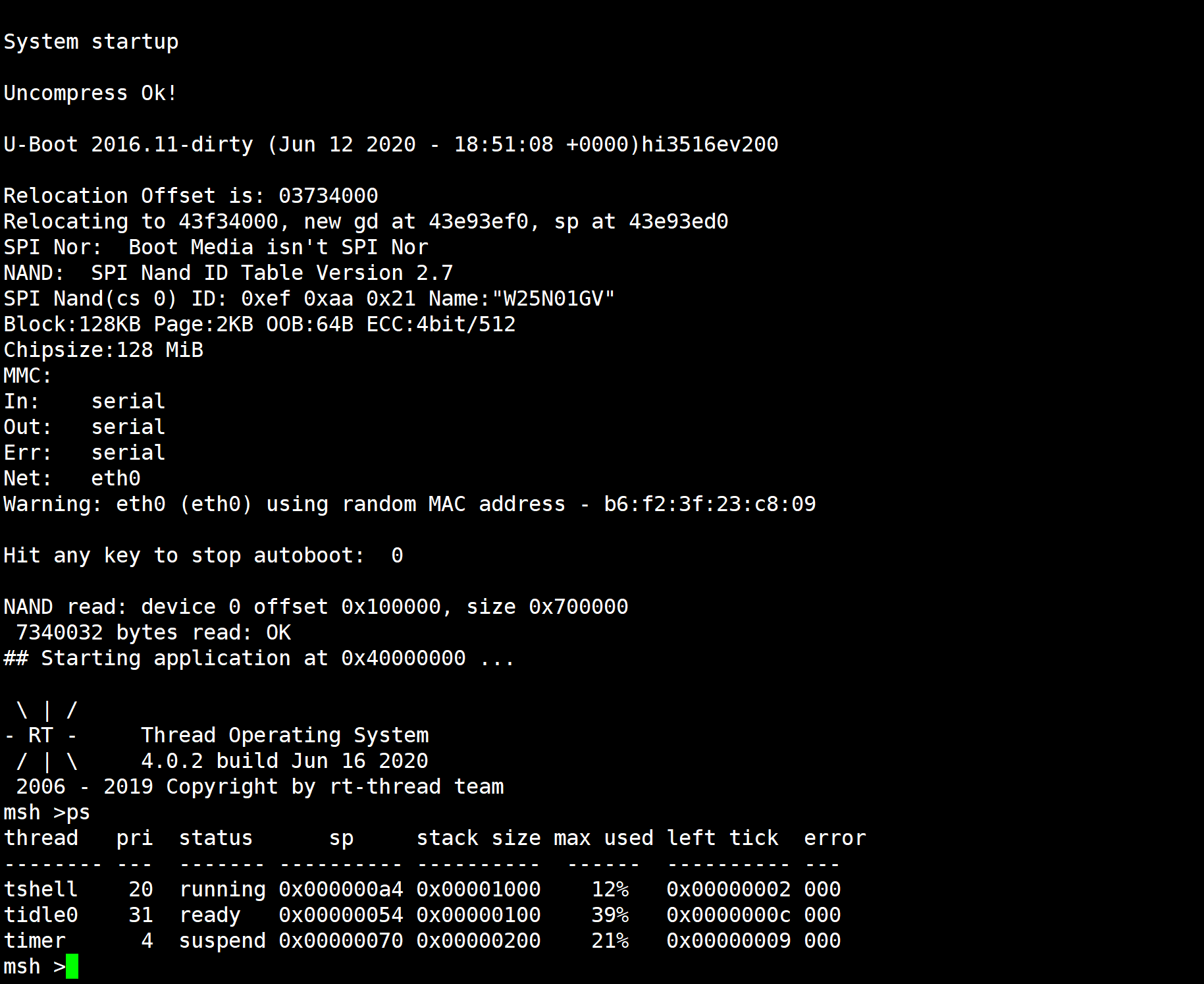

这是个什么鬼 系统是不是还处在uboot阶段 相当于uboot run了个应用?

uboot是不是没用,可以干掉?

更新spi驱动,测试spi0没问题,spi1没测试,应该问题不大。更新lcd驱动,lcd对接RTT框架还有点问题,晚上下班后再搞
