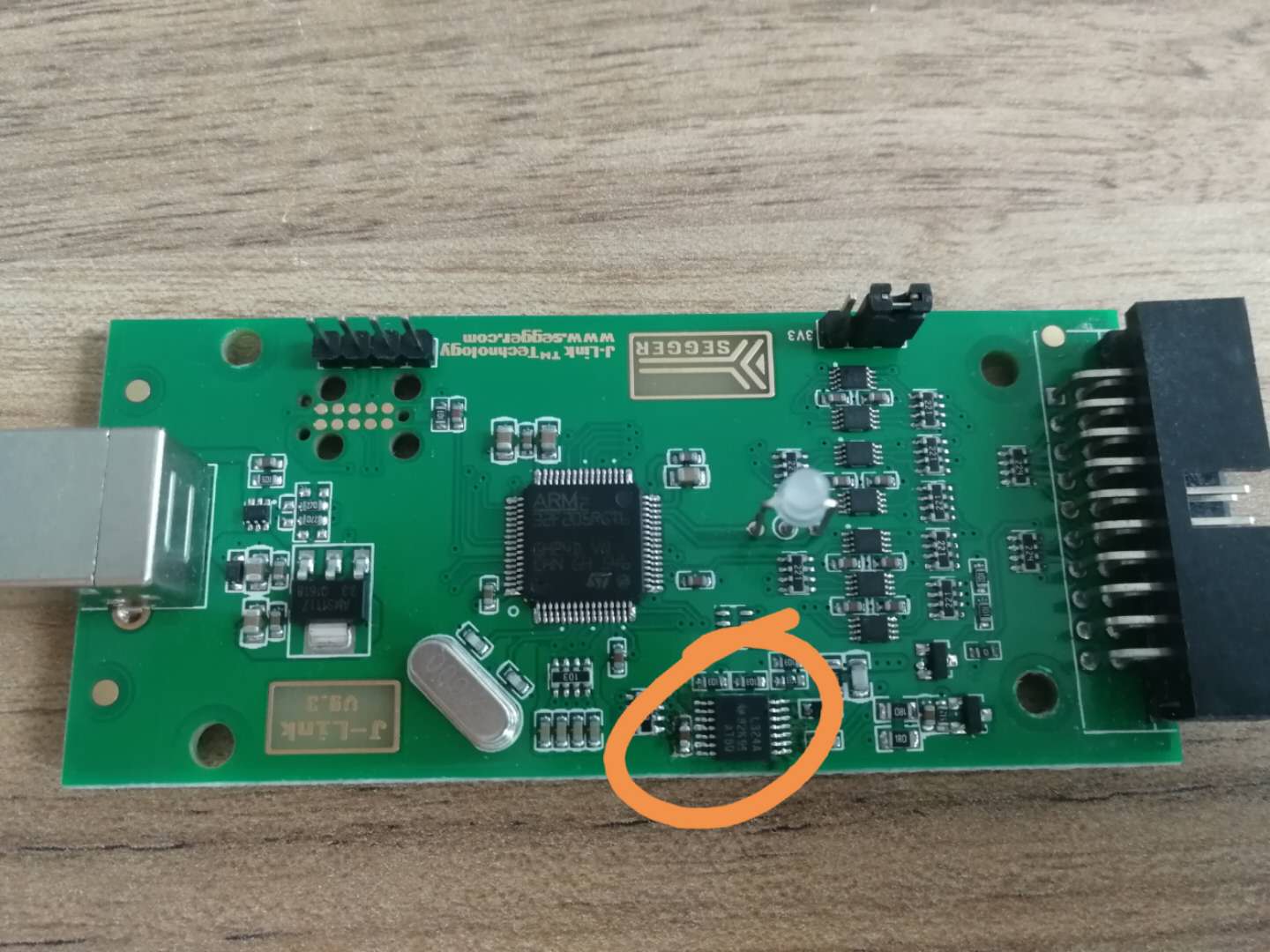

复活一个不识别处理器的J-LINK
前两天,连接仿真器的时候,把接插件插反了,后来再也连不上处理器了。
也检测不到目标板的供电了。
拆开看了看图,换掉一个LM324,又满血复活了。
