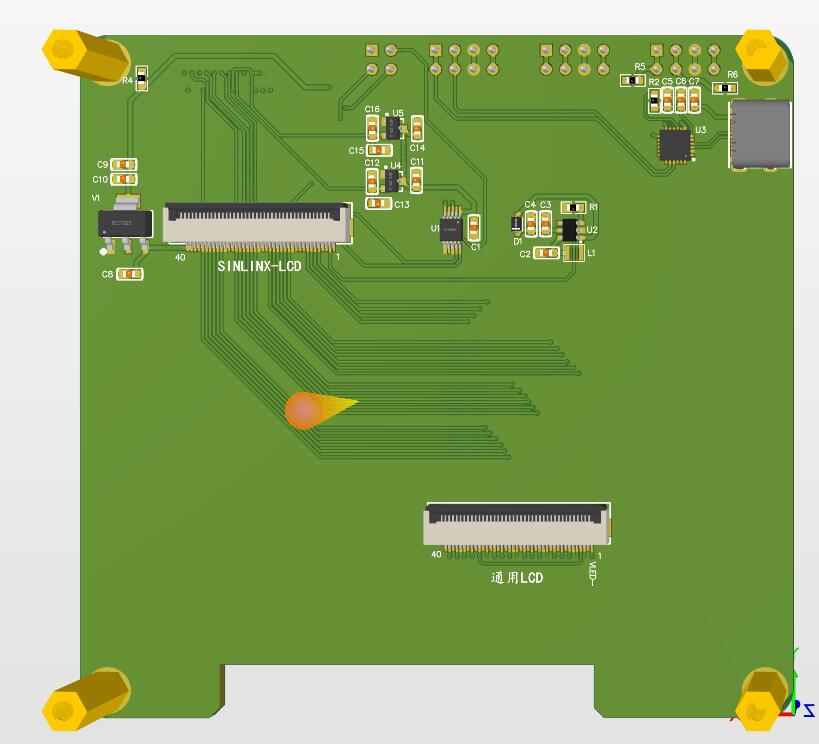

分享SINLINX的V3S开发板LCD转接板工程
LCD转接板(sinlinx).zip

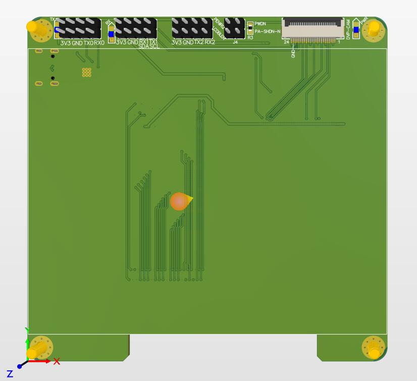

图便宜买了个芯灵思的v3s开发板,发现摄像头和LCD只能用他们家的。手头刚好有荔枝派的通用5寸屏,所以画了这么一个转接板
描述:
双层转接板,嘉立创5元打样
功能:
1、转换为通用LCD线序
2、引出DVP摄像头接口
3、typec+CP2105  USB转双串口
4、预留底板三路串口的插排接口
等老夫考完试,焊板验证

给楼主点个赞!这比起用两块40Pin的FPC转接板手工连线驱动通用屏要高大尚多了:P

很不错!有了这个屏把sinlinx的可玩性提高了一个新档次!原来的屏幕接口太奇葩了

LCD转接板(sinlinx)_20200706-1135.zip
更新一下  之前原理图有点失误  现在屏幕能供上电了

谢谢分享,不过我看到图纸上面有个USB-->TTL UART*2,芯片似乎挺贵的,我也用不上,所以删掉了。修改后的图纸上传上来,褥羊毛了,但是没有测试。
LCD转接板(sinlinx)_CbyLinjie.zip
