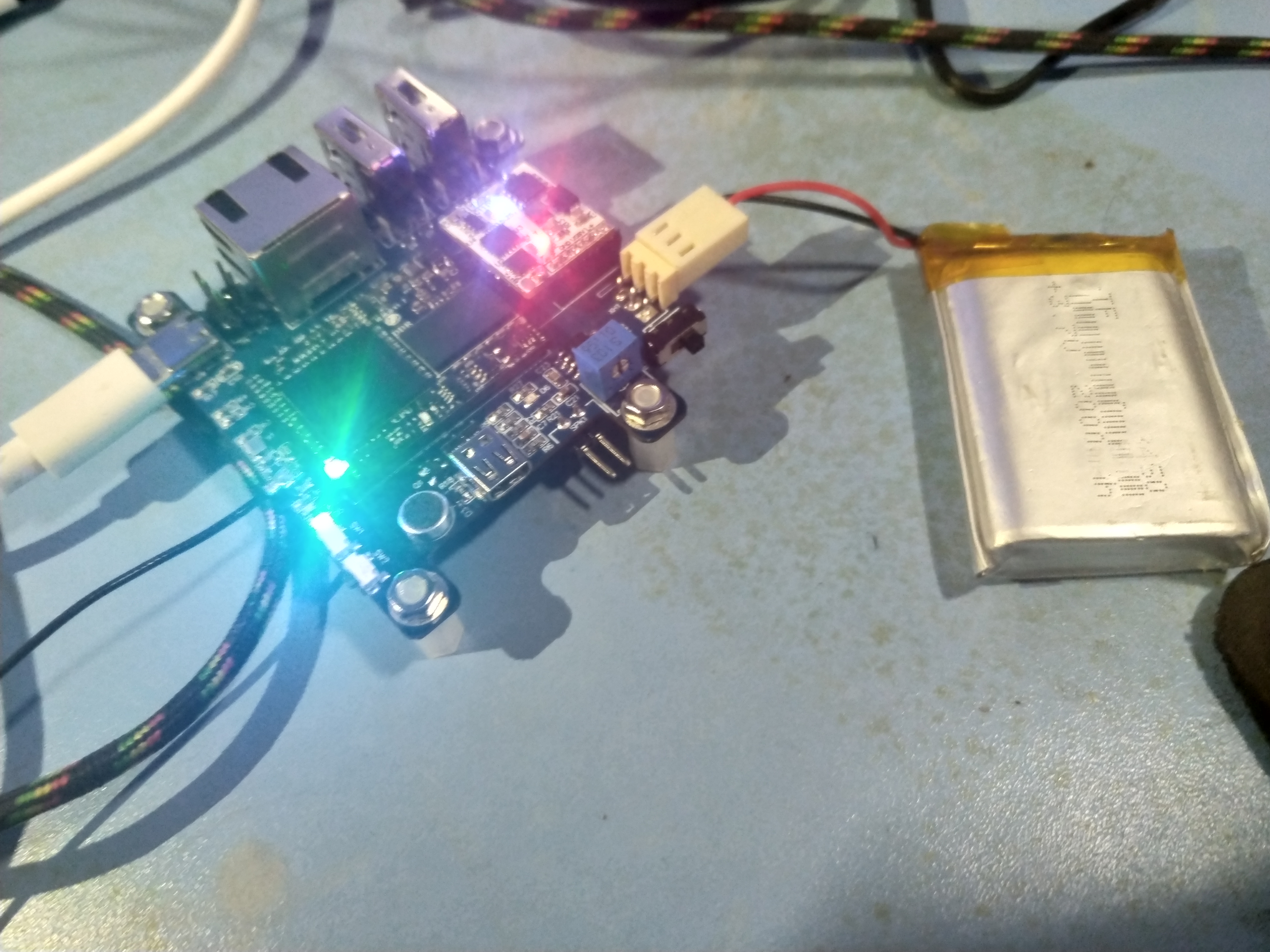

分享新画的H3四层底板工程
1 Base V2_0-share.zip
趁着华秋PCB融资了,赶紧薅了一波羊毛。8块四层板香得很。
比起之前的双层底板,足足小了四分之三

灯太亮,看不清。
核心板自己也是刚刚出炉的?

恭喜开机测试成功,两个灯真是太亮了

  1. 底板的原理图之类的吗?
  2. 核心板成本大概是多少呢? 可以给个大概BOM的值吗?
  3. 记得以前是DDR无法上到很高的速度,现在解决了吗?

1K换成10K就可以了

我重新上传下
底板原理图 PCB都有
DDR因为走线不是很合理 稳定运行速度在600左右
Baseshare.zip

一个机顶盒本身也没多少外设。。。可以通过拓展io接自己外设
没有千兆网
其他都引出来了

单个成本在120左右 还可以

带emmc的 在核心板背面

经过测试 板子HDMI 正常 使用OV5640摄像头DVP接口 可以正常采集图像 音频正常
