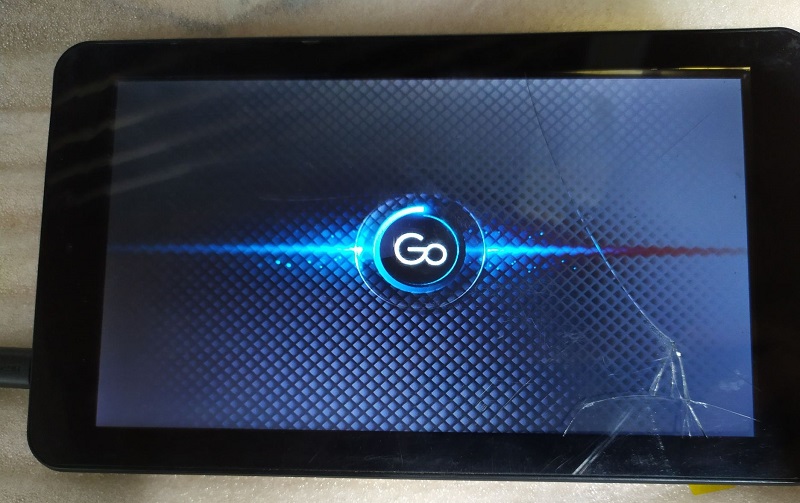

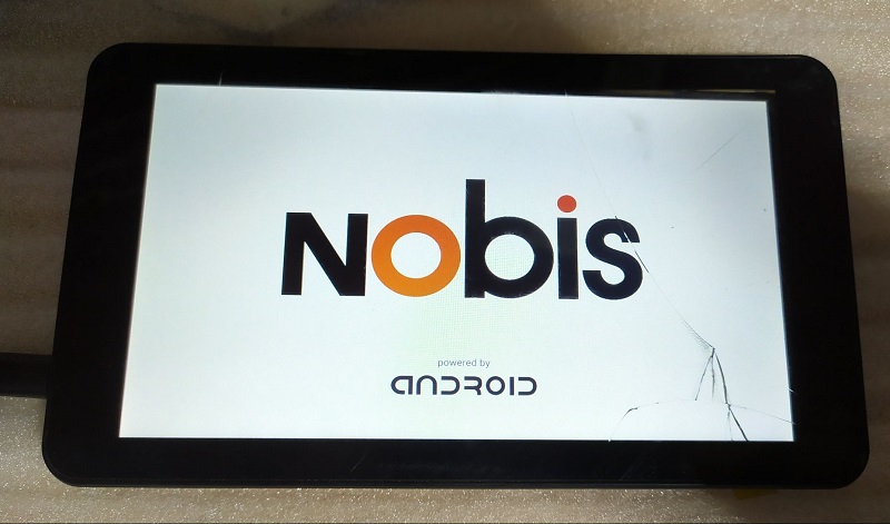

走狗屎运,楼下散步,捡到一台全志 A31s 平板电脑,通电之后居然还能开机, 双摄像头, 只是触摸屏部分坏了, 下面那部分不能触摸.
