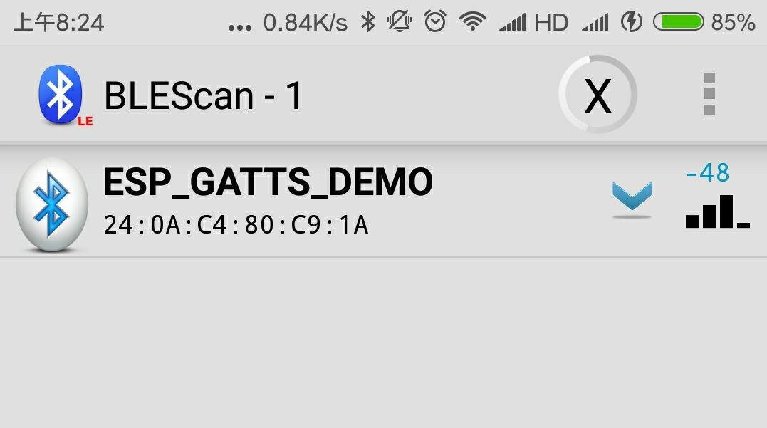

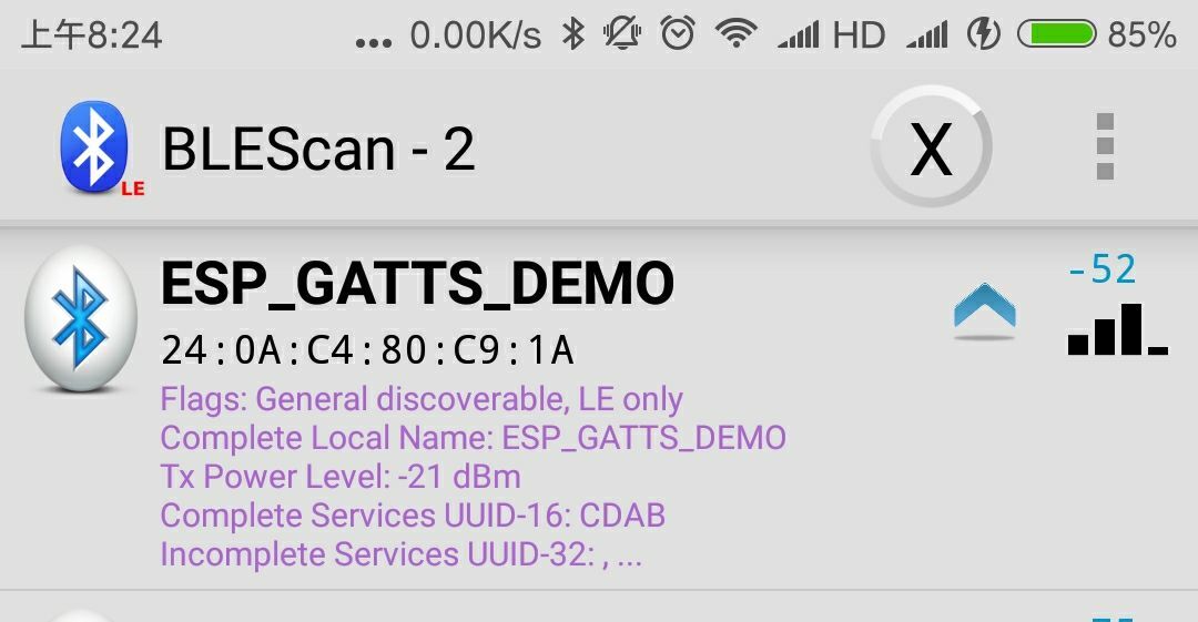

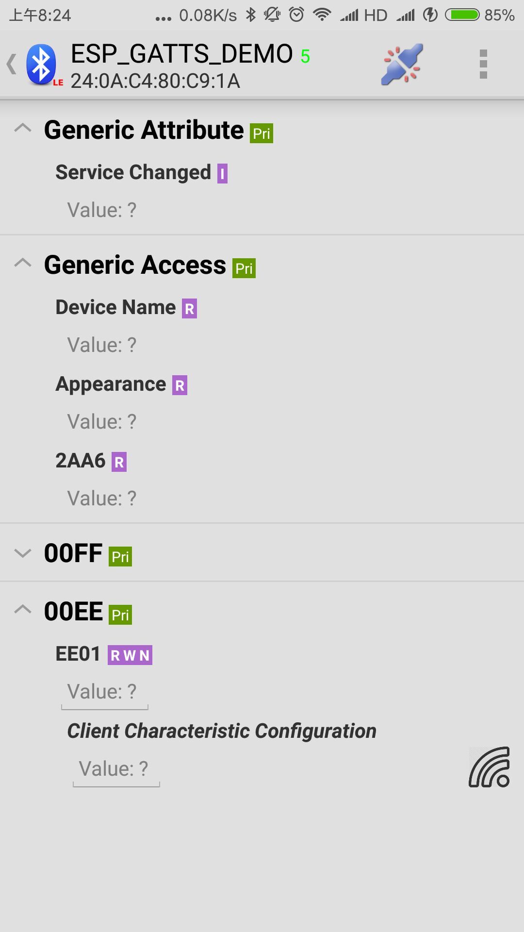

#9 2017-09-21 08:29:58
已发帖子: 9,435
Re: 关于ESP32的蓝牙开发
Qt入门 说:
你应该用gatt_server,据我所知,蓝牙手环,共享单车都是用gatt  sever
对,我昨天测试过了, 编译下载gatt_server,
小米的安卓应用市场安装 BLEDeng,
可以搜索到 GATT_SERVER_DEMO.
