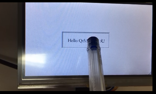

矿渣BeagleBone Black_官方SDK移植QT5.9.9
环境:
ubuntu-16.04.6-desktop-amd64
注:如果需要在虚拟机编译运行QT,需升级gcc版本至8.x。
ti-processor-sdk-linux-am335x-evm-06.03.00.106-Linux-x86-Install
注:需要成功安装,能够编译自带uboot和linux才行。文件系统用自带的arago-tiny-image-am335x-evm.tar。
效果:
教程:
https://whycan.cn/files/members/4614/QT移植.pdf
脚本:
https://whycan.cn/files/members/4614/scripts.rar

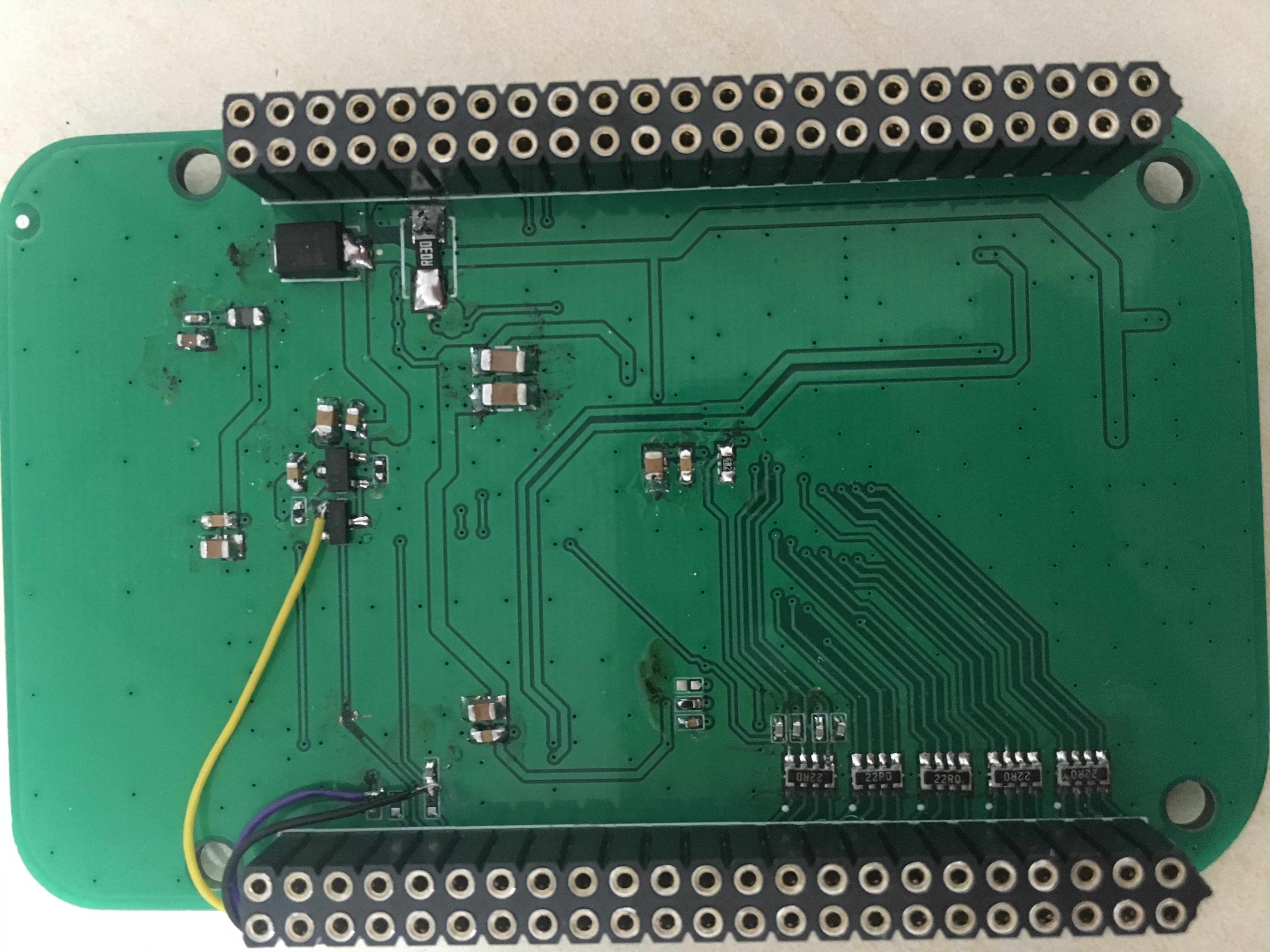

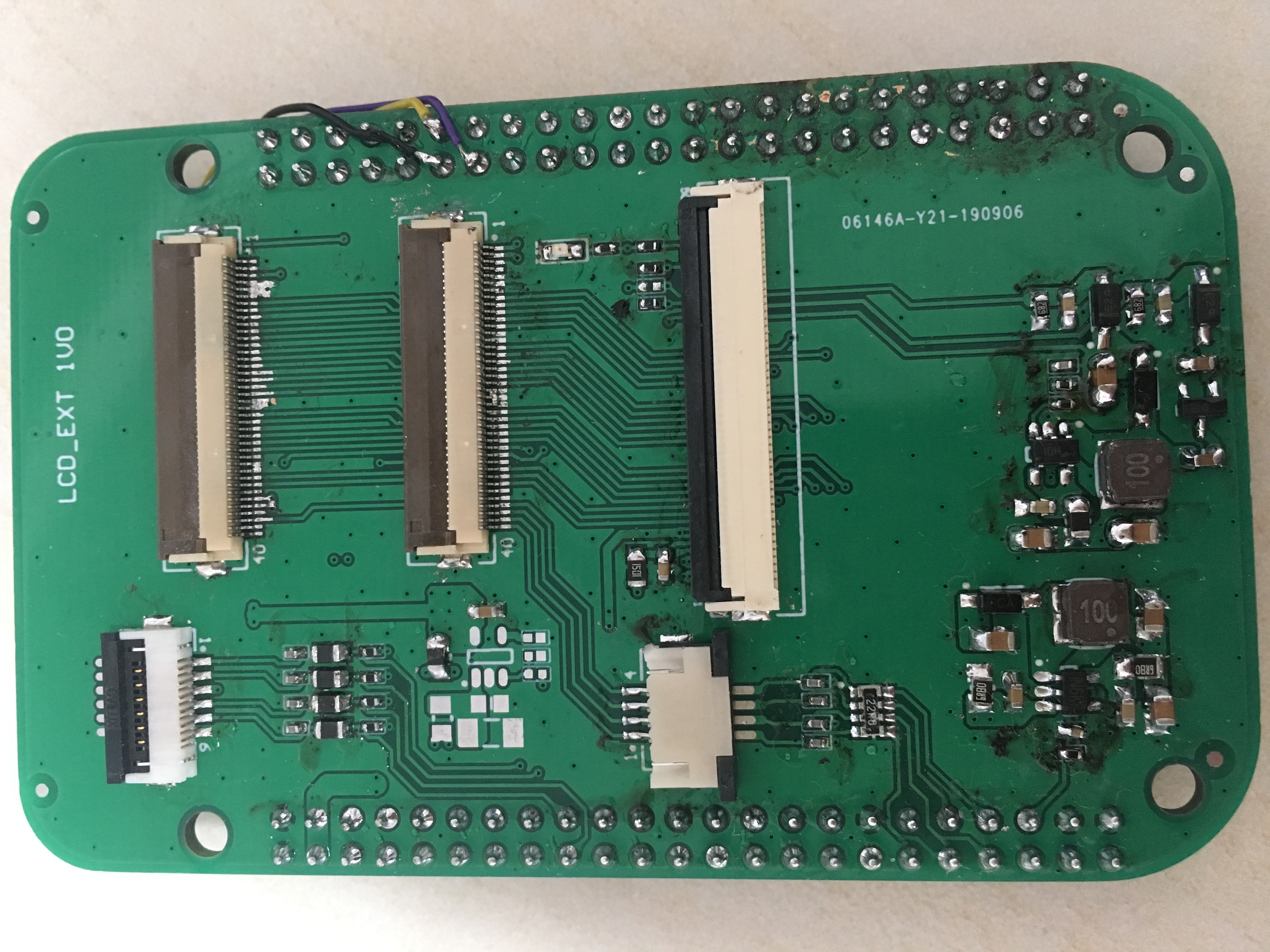

感谢大神分享!这个电阻触摸屏是另外配的吗?
楼主 #3 2020-07-01 15:11:04
ggzzc
注册时间: 2020-06-29
已发帖子: 21
积分: 0.5
Re: 矿渣BeagleBone Black_官方SDK移植QT5.9.9
肯定是的啦。自己做了个LCD转接板,屏自己找的。

厚脸问下,方便分享一下上面这个pcb文件吗,这样后来到这里的朋友可以一起玩。
楼主 #5 2020-07-01 18:23:24
ggzzc
注册时间: 2020-06-29
已发帖子: 21
积分: 0.5
看还有多少人玩这个吧,多就传光汇吧,原文件有点风险你懂得。等以后转KICAD了,才敢放原文件。
