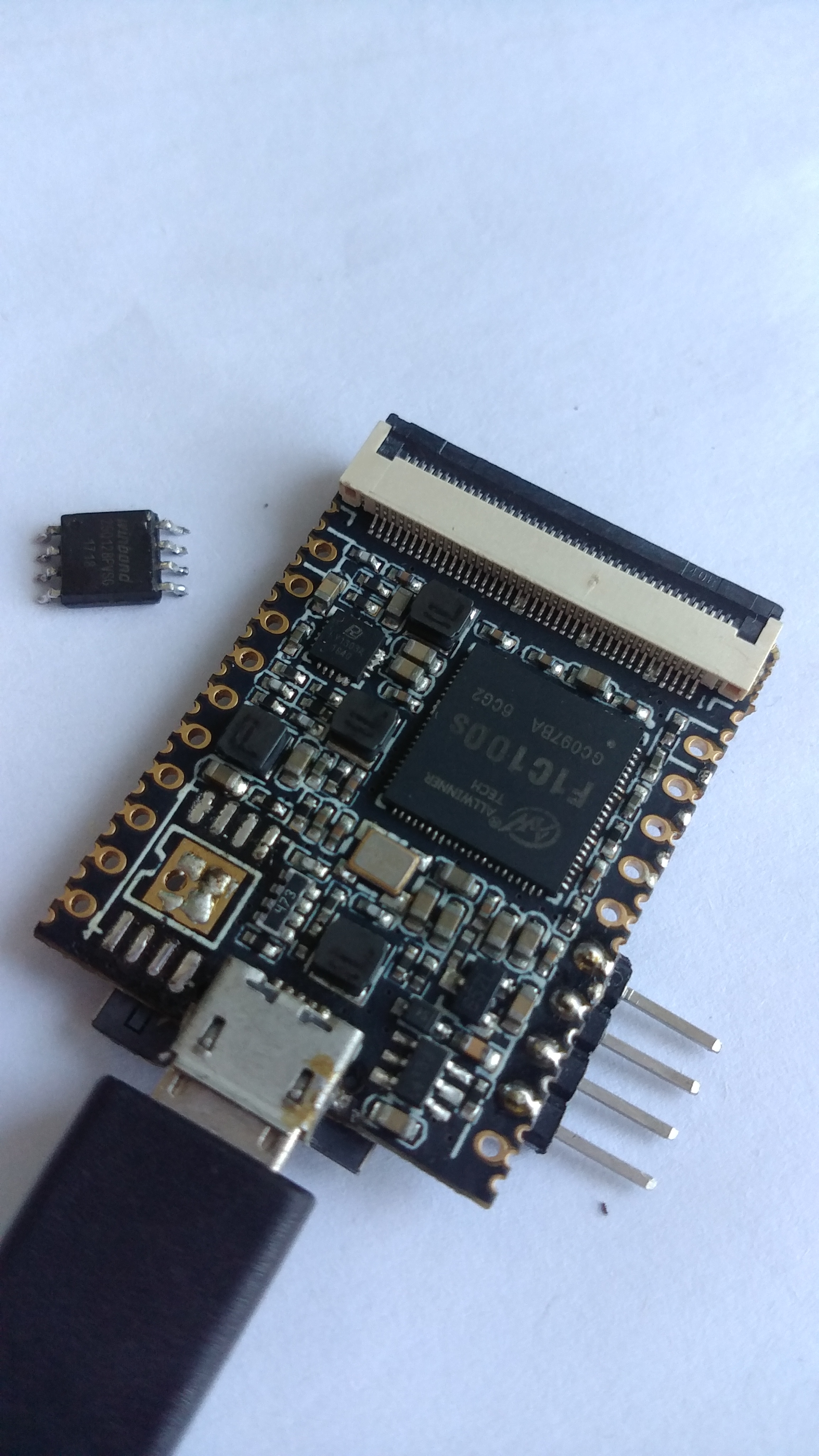

上周把F1C600板子上的norflash用热吹枪吹下来,吹到lichee nano上面,看cpu不一样能不能跑得起来,结果没跑起来。。。
接着就又把原来正常的norflash又吹到licheepi nano上了,

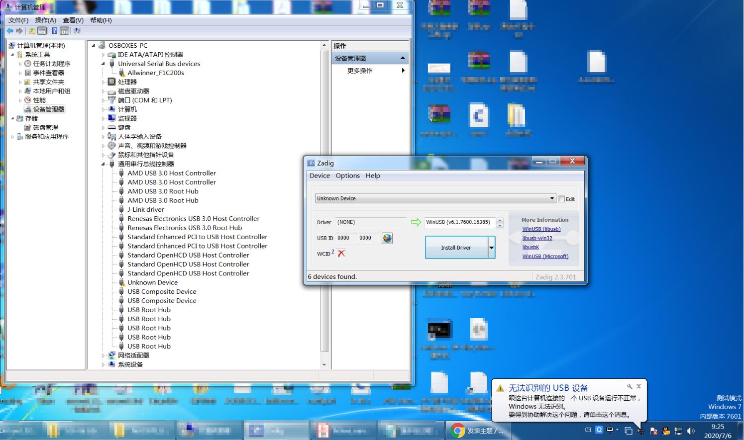

电脑上怎么也识别不了licheepi nano了,不知道硬件哪里影响了?

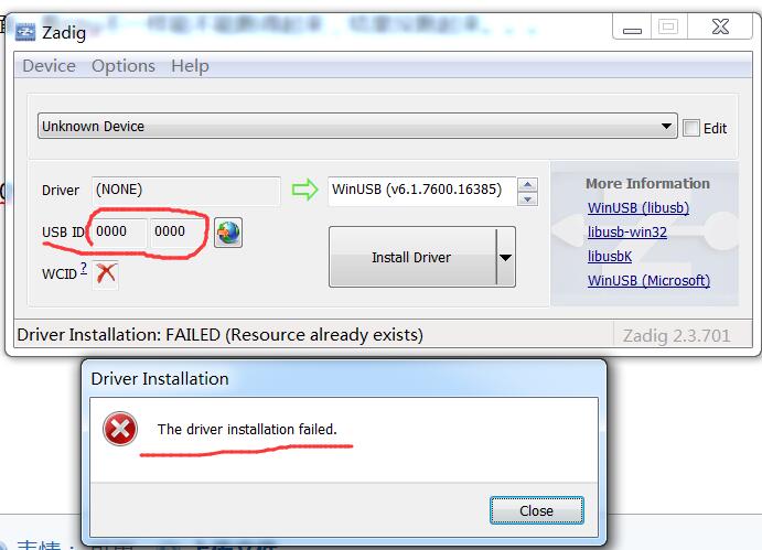

短接norflash的1&4脚,2&4脚,1&2脚,芯片都快捣烂了,就是不能识别,驱动也装过来换过去,最后把norflash焊掉插usb还是不识别,
用F1C600的一个板测试了一下电脑得驱动没有问题,
licheepi咋这么顽固,不知道坛里高手能否给点指点,看看nano板子上是不是哪里有问题?

这是识别的600,
怀疑吹的时候把隔壁电阻电容或其他元件吹出问题了。
我去,这个板子也没有丝印,也对不上元器件位置,怎么想办法换换阻容元件呢?

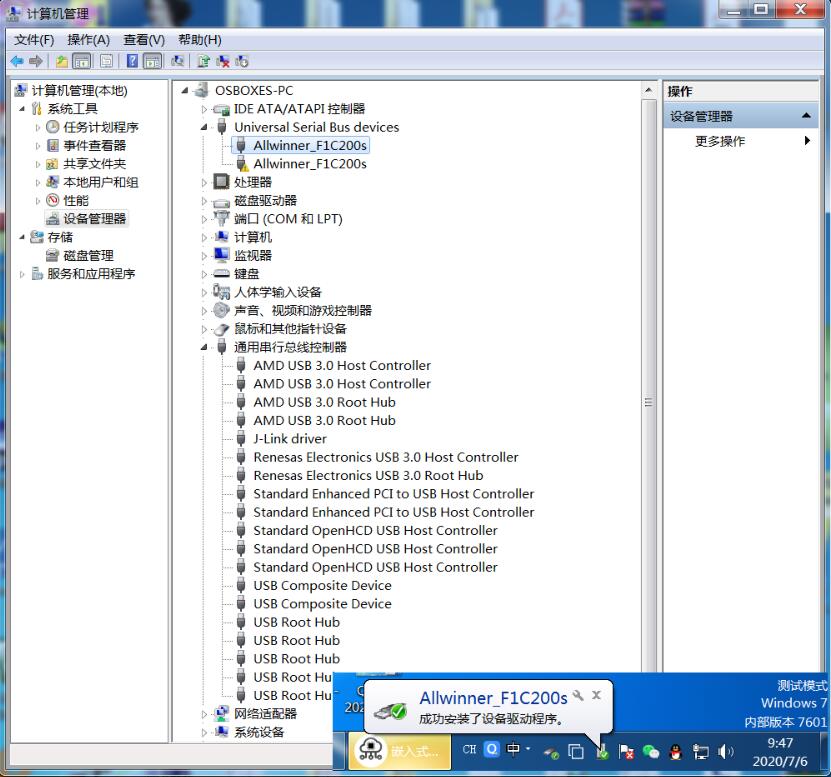

救活了,焊接掉的norflash 用XTW100烧个固件,再焊接上居然又活了。。。 真奇葩的操作!
另外我这个nano自打打手,让电脑识别的操作步骤是:先短接norflash管教,然后用外部5v上电(必须不是插入usb线!!),然后断开短接norflash(继续外部5V供电),最后插入usb线连到电脑上才能正常识别出设备!!!
简直了更奇葩的骚操作。。。
为什么我的nano不能像你们的那样,短接norflash,直接插USB线就可以识别出来???
