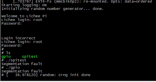

nano 文件系统执行简单helloword程序 报段错误
这个是什么回事,编译器

用 arm-2014.05-29 这个工具链,药到病除: https://whycan.cn/t_2847.html#p23264

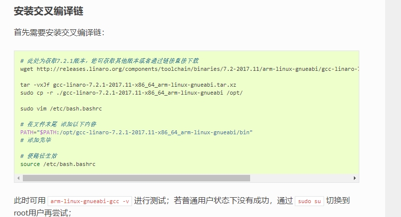

恩,大体我也猜到应该是交叉编译器的C库的问题, nano 看云的文档上的是编译过程介绍的用的是7.2的,buildroot 的config 文件里使用的是arm-none-linux-gnueabi- ,有点凌乱。。。

谢谢,但是很奇怪的是,我新编译内核zimage 用的就是7.2,替换掉原来p1里的,居然也能跑。。。,但发现buildroot 使用的7.2的编译出来的文件系统,用的旧的镜像居然不能加载。。难道是因为是arm-2014.05-29-arm-none-linux-gnueabi-i686-pc-linux-gnu.tar.bz2 比7.2的版本低导致的。。。
