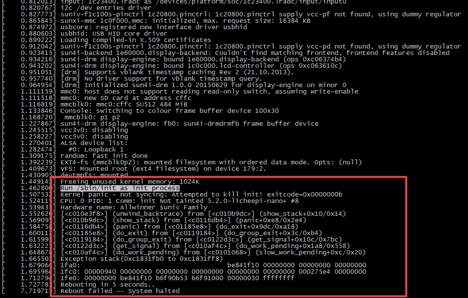

7.2交叉编译器 buildroot 编译的 文件系统加载失败tf 启动 (Kernel panic - not syncing: Att)

[    1.507532] Kernel panic - not syncing: Attempted to kill init! exitcode=0x0000000b

这个是我的buildroot 的.config 文件

根文件系统有问题,本站搜 exitcode=0x0000000b 应该很多答案
编译器有问题,换别的

这个问题前面回答过你了:
用 arm-2014.05-29 这个工具链编译根文件系统(kernel和zImage不用管),药到病除: https://whycan.cn/t_2847.html#p23264

哇酷小二 wrote:
这个问题前面回答过你了:
是的, http://nano.lichee.pro/build_sys/rootfs.html 这个看云里也是使用的是这个工具链,也许是uboot-2018 对gcc 版本要求高6.0以上才使用的这个7.2的编译器,哎,先不管了,明天应这个工具链试一下。。
