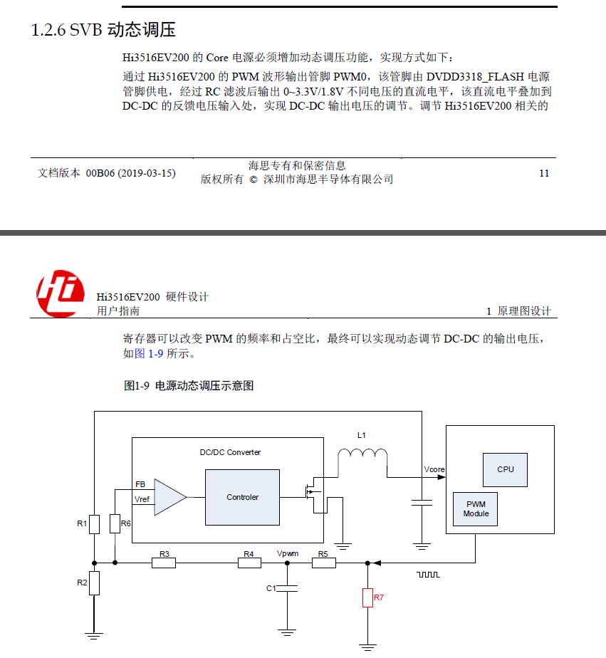

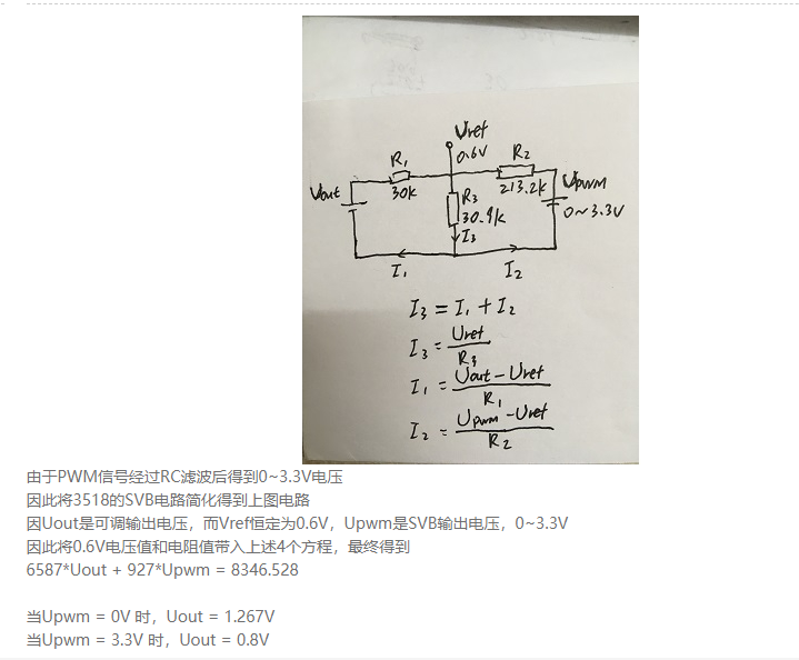

SVB动态调节,硬件参考设计.pdf的截取部分。我看了好多遍,也是看不懂,不过我在网上搜到一篇帖子,希望对网友有帮助。
链接 http://bbs.ebaina.com/thread-38546-1-1.html
