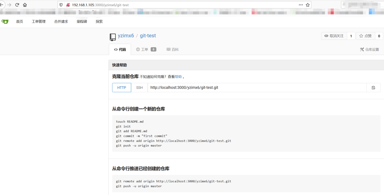

看了上面的介绍可知,想要在imx6ul上运行问题不大,得益于Go编写,我们可以直接下载到ARM版的二进制。
imx6ul安装gitea需求和步骤:
- 内存最好大一点200MB以上
- 需要git,可以使用buildroot制作带git的根文件系统。可参考本站——[[正点原子i.MX6UL开发板] 编译uboot、linux、buildroot-rootfs](https://whycan.cn/t_3550.html)
- 下载 gitea-1.11-linux-arm-6 版本的二进制到开发板(也可以试下新版本,但不能是arm-5的,不能选数据库)
- 添加运行权限,运行即可
- 在PC上输入imx6ul的IP:3000,即可进入gitea主页
进入主页后需要注册、登陆,然后就可以像使用gitee、github那样进行各种操作了。
界面非常友好,放个截图,有压缩:
