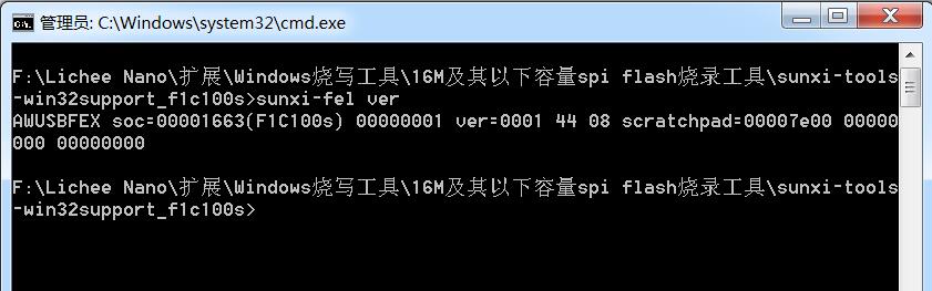

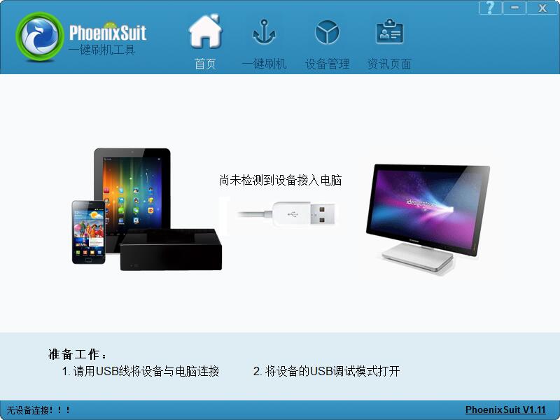

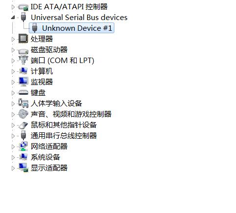

为啥PhoenixSuit不识别f1c100s,而sunxi-fel.exe可以?
电脑显示的驱动:
sunxi-fel.exe可以识别出来:
为啥PhoenixSuit识别不出来?
驱动不对?

换全志的驱动: C:\Program Files (x86)\AllWinnertech\PhoenixSuit\Drivers\AW_Driver\

楼主 #9 2020-04-30 11:51:09
大帅
注册时间: 2019-01-17
已发帖子: 169
积分: 128.5
Re: 为啥PhoenixSuit不识别f1c100s,而sunxi-fel.exe可以?
九霄云外 说:
作为代理和原厂出来的,很负责任的说,PhoenixSuit对全志所有平台通用,没有限制的说法; 识别不到是没检测到芯片进入FEL模式吧
可以用烧PhoenixSuit烧F1C100S?
确实进入FEL模式了,sunxitool都可以烧。

#12 2020-05-06 09:27:18
shq2333
注册时间: 2019-12-19
驱动问题,我之前也遇到,卸载zadig安装的驱动,用全志官方驱动即可

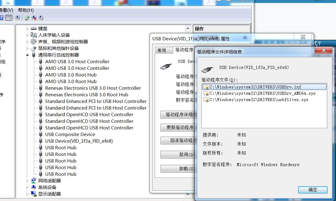

#13 2020-07-08 10:49:00
逗倪豌儿
注册时间: 2020-06-09
已发帖子: 23
积分: 18
按照你的说法的确识别到了,但是烧录的时候提示烧录失败
1
2
3
4
shq2333 说:

#16 2020-07-09 22:10:23
逗倪豌儿
注册时间: 2020-06-09
已发帖子: 23
积分: 18
确定已经换了全志官方的驱动,还是同样的问题,下面是我选择全志官方驱动的方法,
shq2333 说:
