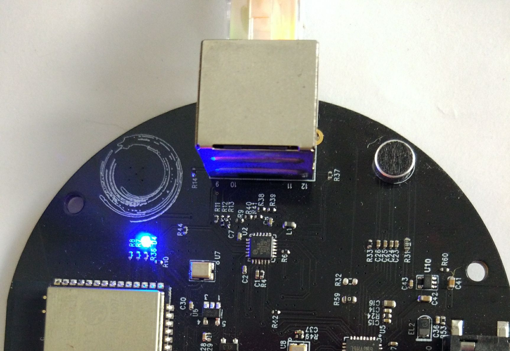

昨天有网友在Q群(332026645)说与电脑直连网线LED亮度降低, USB串口也挂了,
晚上回家一试,果然如此,
根据群主的提示用交换机(路由器)却没有这个问题,

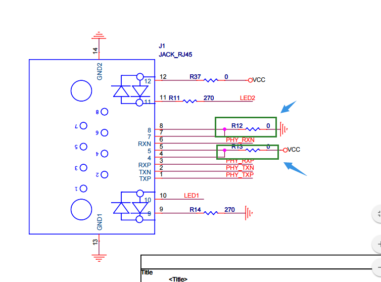

打开 whyengineer的github,下载原理图
发现RJ45座子的4, 5, 7, 8引脚不是很合理,

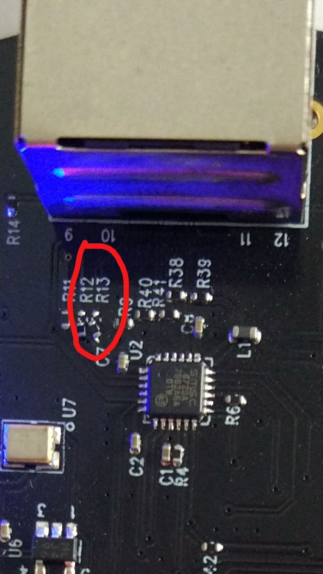

动手用烙铁把R12, R13电阻干掉,
马上与电脑直连,果然USB串口和LED均正常,电脑有线网卡也显示有网络正在连接。
楼主 #2 2017-09-21 09:06:35
Re: whyengineer esp32开发板与电脑网线直连短路问题初步解决方案.
目前还不清楚是什么原因造成的, 但是这样是可以暂时解决此问题。
我估计原因可能是电脑的隔离变压器用了全部(RJ45)8个引脚,
而普通的100Mbps交换机只用了4个引脚.
这样电脑的RJ45可能形成了回路,迅速拉低了开发板电源。
好厉害, 干掉R12, R13 终于解决困扰小弟几天的问题了。
