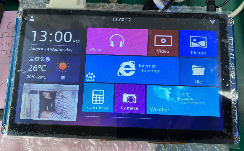

  • 内部
  • 启动
出厂自带qt-demo看着挺不错,每个功能的“返回”是需要下拉屏幕边缘的,简单点说,这个操作用起来是生不如死。

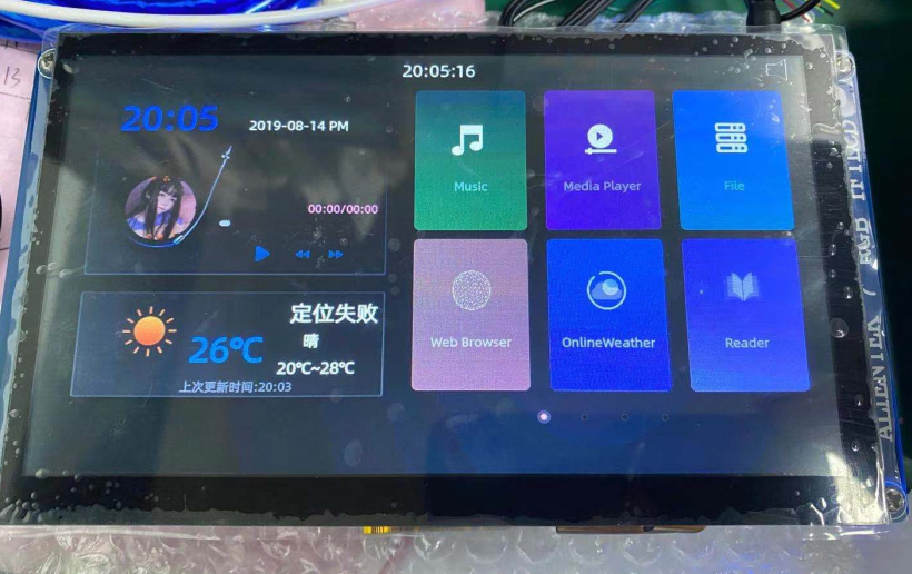

新固件的界面是这样的(看样子是换了个不同口味的美工):

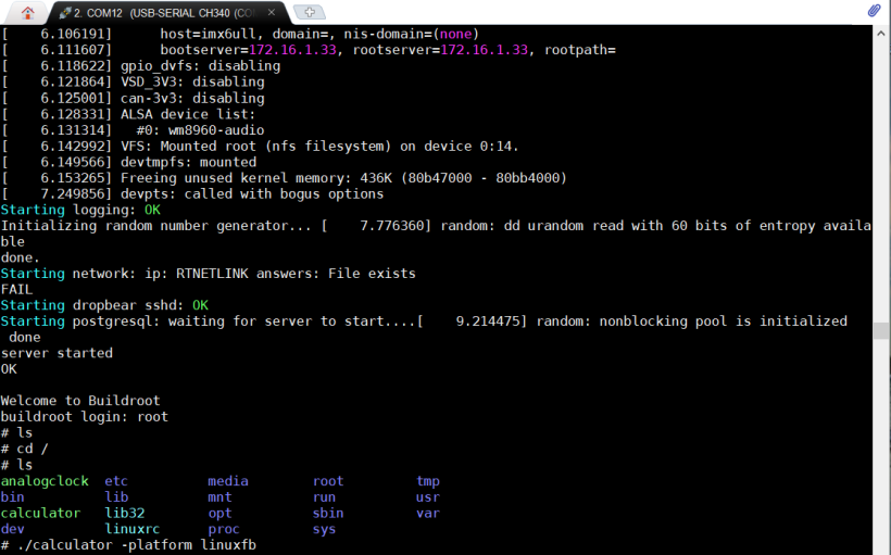

### 三、NFS挂载根文件系统
这里只用NFS挂载根文件系统,其它的kernel,dtb等都用出厂的。
根文件系统是我用buildroot做的,功能不重要,目的是测试NFS挂载。
进入uboot命令行设置启动参数:
  • 设置 bootargs
setenv bootargs "console=${console},${baudrate} root=/dev/nfs ip=172.16.1.100:172.16.1.33:172.16.1.1:255.255.0.0:imx6ull:eth0:off rw nfsroot=172.16.1.33:/nfsroot/imx6ull-nfs/buildroot2017-rootfs";saveenv
  • 设置 bootcmd
setenv bootcmd “mmc dev 1;mmc dev 1; mmc rescan;fatload mmc 1 0x80800000 zImage;fatload mmc 1 0x83000000 imx6ull-14x14-evk.dtb;bootz 0x80800000 - 0x83000000”;saveenv
bootcmd 设置后,开发板自动从NFS启动。

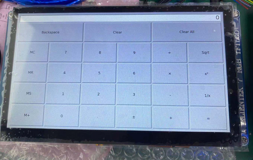

  • 截图

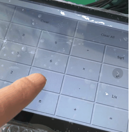

遇到的问题:运行qt例程发现触摸不能用——摸都不让摸,还有王法么~
今天先到这里。

Re: [正点原子i.MX6UL开发板] 开箱与固件烧录
触摸终于好了,原来是配置的锅,现在你想怎么摸,就怎么摸。
下面的配置ok:
export QT_ROOT=/usr/lib/qt
export TSLIB_ROOT=/usr/lib/ts
export TSLIB_CONSOLEDEVICE=none
export TSLIB_FBDEVICE=/dev/fb0
export TSLIB_TSDEVICE=/dev/input/event1
export TSLIB_CONFFILE=/etc/ts.conf
export TSLIB_CALIBFILE=/etc/pointercal
export QT_QPA_GENERIC_PLUGINS=tslib:/dev/input/event1
export QT_QPA_FONTDIR=/usr/share/fonts
export QT_QPA_PLATFORM_PLUGIN_PATH=$QT_ROOT/plugins
export QT_QPA_PLATFORM=linuxfb:tty=/dev/fb0
export QT_PLUGIN_PATH=$QT_ROOT/plugins
export LD_LIBRARY_PATH=$QT_ROOT/lib:$QT_ROOT/plugins/platforms
export QT_QPA_FB_TSLIB=1
