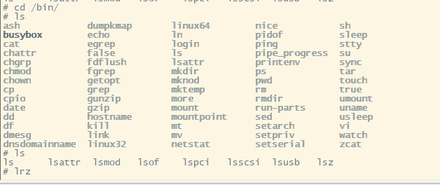

(3)使用这个工具
使用串口CRT工具连接终端,输入命令"lrz",回车,CRT会弹出一个框框,我们可以发送一个文件到目标板
上个图就好了,自己折腾吧。速度有点慢,聊胜于无。(/笑)

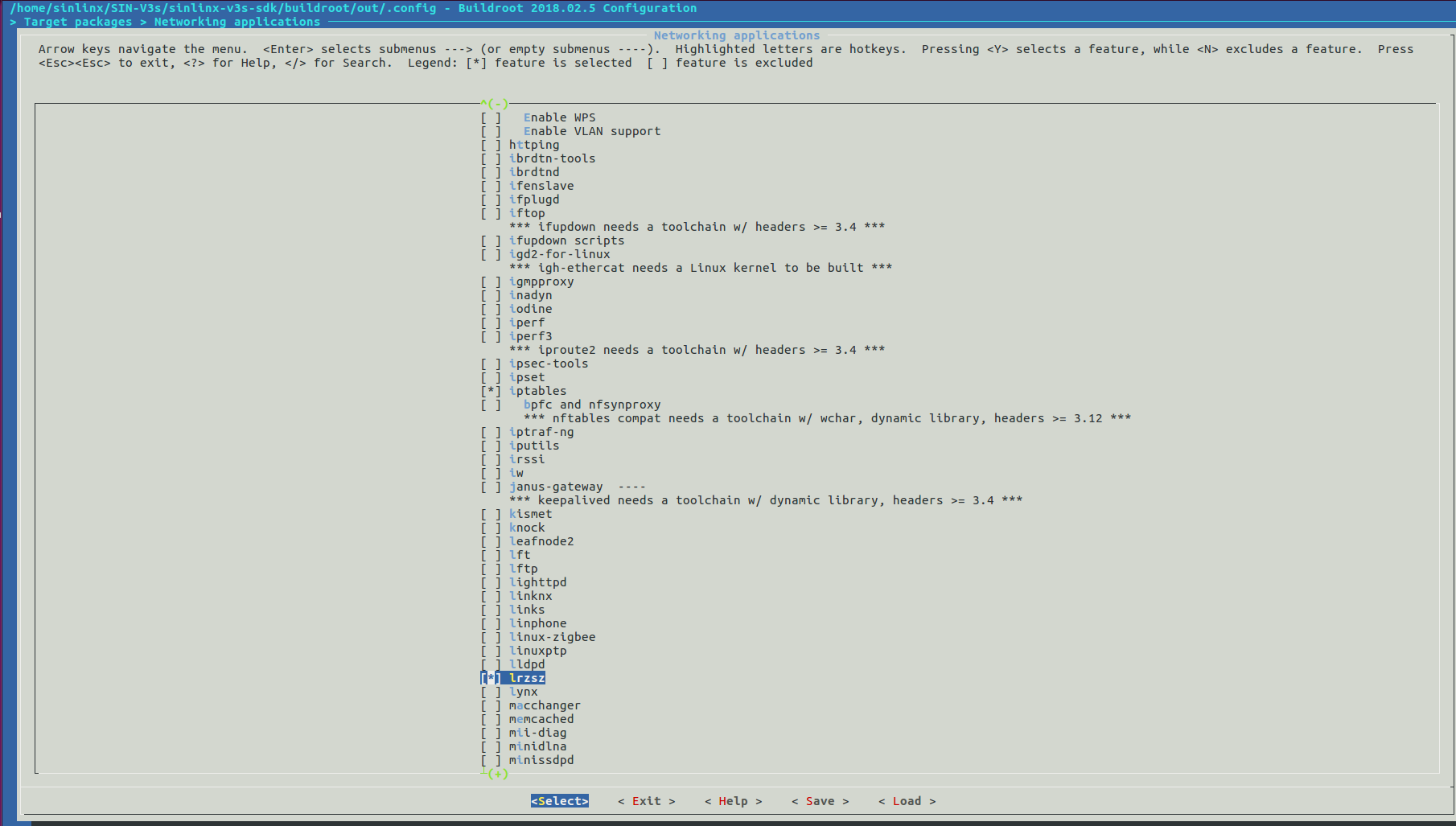

注册时间: 2019-07-24
已发帖子: 588
积分: 592
Re: 尝试从一开发F1C100s应用
感谢万能的坑友,我搜索了一下,buildroot中确实有这个功能,可以通过搜索lrzsz,找到了它位于这个目录中:
Target packages  --->
         Networking applications  --->
                 [v] lrzsz
勾选之后,编译,根文件系统中就有这个工具了。

LinjieGuo 说:
                 [v] lrzsz

buildroot 里配置了
 Search Results ─
  │ Symbol: BR2_PACKAGE_LRZSZ [=y]    这里
  │ Type  : boolean
  │ Prompt: lrzsz
  │   Location:
  │     -> Target packages
  │ (1)   -> Networking applications
  │   Defined at package/lrzsz/Config.in:1
  │   Depends on: !BR2_STATIC_LIBS [=n]
编译后 在 output/images/rootfs.tar /bin  里没有找到 lrz命令,,,,
# cd ../
# ls
bin        hello      lib32      media      proc       sbin       usr
dev        hellonano  linuxrc    mnt        root       sys        var
etc        lib        main.c     opt        run        tmp
# cd bin
# ls
ash            dumpkmap       linux64        nice           sh
busybox        echo           ln             pidof          sleep
cat            egrep          login          ping           stty
chattr         false          ls             pipe_progress  su
chgrp          fdflush        lsattr         printenv       sync
chmod          fgrep          mkdir          ps             tar
chown          getopt         mknod          pwd            touch
cp             grep           mktemp         rm             true
cpio           gunzip         more           rmdir          umount
date           gzip           mount          run-parts      uname
dd             hostname       mountpoint     sed            usleep
df             kill           mt             setarch        vi
dmesg          link           mv             setpriv        watch
dnsdomainname  linux32        netstat        setserial      zcat
# lrz
/bin/sh: lrz: not found
LinjieGuo 说:
# lrz
LinjieGuo 说:
是的,先运行绿色.bat,输入Y,破解,然后退出,找到SecureCRT.exe执行程序,连接串口就ok了。
在buildroot里勾选,是可以的喔,我测试过。我电脑在家里,我得晚上回去看看,现在不方便搞f1c100s,你看看是不是勾选错了,或者直接下载我配置好的虚拟机,
楼主 #57 2021-01-15 17:15:31
LinjieGuo
注册时间: 2019-07-24
已发帖子: 588
积分: 592
Re: 尝试从一开发F1C100s应用
我使用V3s的buildroot,勾选lrzsz,然后编译,看看有没有。
编译完,重新打包,烧写进单板,启动linux,查看一下有没有,显然,是有的。
最近编辑记录 LinjieGuo (2021-01-15 17:21:52)

LinuxGo 说:
你好 Linjie:
尝试了好几次,make 后 在bin里没看到 lrzsz出来
很奇怪,晚上麻烦看下你那有么有?
你是不是没有重新打包。还是勾选错了呢?

没打包,编译出来直接看了output 文件夹下的压缩包。双击打开直接找到bin文件夹里,看了下没有Lrzsz.bin
#60 2021-01-16 14:15:13
LinuxGo
注册时间: 2021-01-07
已发帖子: 88
积分: 120
Re: 尝试从一开发F1C100s应用
你好 LinJie :
哈 ,搞定了;首先感谢下楼主的指引,谢谢!
   具体情况和1楼帖子里描写的有点出入。分享在这里。给后来人引导一下。
1、通过buildroot 里 make menuconfig   搜索 lrzsz ,确定好目录。把lrzsz 改成Y
2、复制rootfs.tar文件到打包目录,并且打包,bin文件烧录
3、启动会出现 mount: you must be root. can't open /dev/console: Permission denied这种错误。
4、参考这里 https://www.cnblogs.com/Rainingday/p/12483773.html
    修改文件权限,sudo chown root * -R
5、重新打包烧录
6、登录后 SecureCRT  工具里 输入 rz  PC发送文件到板子,sz板子发送文件到pc
    参考这里 https://jingyan.baidu.com/article/91f5db1b7775401c7e05e37b.html
