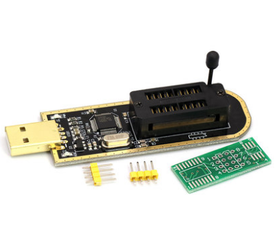

xtw100编程器好久之前买了一个。像这样的

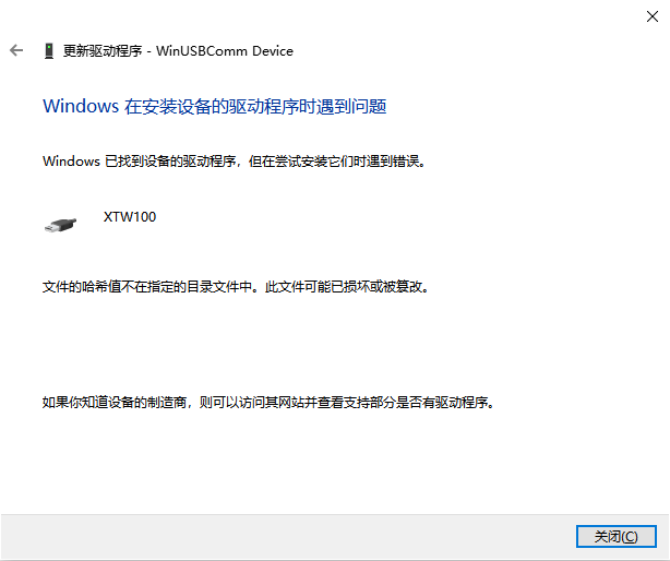

到了win10上,安装驱动是个大问题。禁用签名什么的还挺麻烦的,而且系统更新时候有时候又会把驱动搞掉
后面就一直没有用,安装驱动时候会提示 文件的哈希值不在指定的目录中 ,如下图
直到今天又拿出来了,发现驱动是libusb。于是乎想着不是又zadig这个开源的自动安装驱动神器么,直接打开后,选中设备WinUSBComm Device ,然后下拉选择libusb-win32(V1.2.6.0)。点击安装,一切顺利,打开软件可以识别到编程器了
