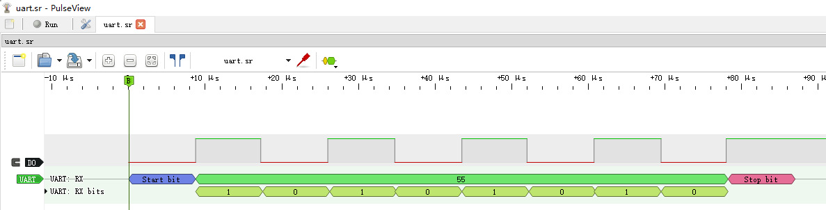

一直有了解到 sigrok 的开源逻辑分析仪项目,但一直没用起来。
这次买了一个 Saleae 的CY68013的基础版本,终于是跑起来了。 https://whycan.cn/t_2890.html#p23740
但是在解析UART协议时,发现第一个起始点的下降沿无法正确解析,造成数据出错。

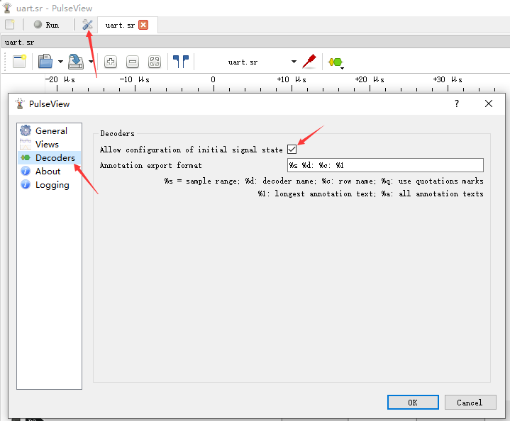

在 sigrok 的 bugzilla 发了贴,发现可以设置信号的初始状态。这功能默认是关闭了。
没有好好看文档,所以走了弯路。
https://sigrok.org/bugzilla/show_bug.cgi?id=1418
1。 在配置中允许设置信号的初始状态
  1. 在UART协议中设置初始状态
  2. 此时可以正确解析
