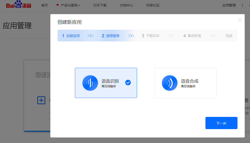

ESP_ADF 的 baidu api demo 没有跑起来, 请大神们帮我分析一下。

https://github.com/espressif/esp-adf/tree/master/examples/cloud_services/pipeline_baidu_speech_mp3
#2 2018-04-30 22:31:57
Re: ESP_ADF 的 baidu api demo 没有跑起来, 请大神们帮我分析一下。
登录到 http://yuyin.baidu.com/app
要开通这两个服务才行

创建应用的界面 好像和你的不一样喔, 你第三步 有 确定的按钮, 但是现在的没有确定 按钮,直接是下一步下一步~还要选择平台~~
esp32下载完 pipeline_baidu_speech_mp3 的程序,最后运行起来 还这样~~~ 我觉得应该 是wifi 设置连接不上的问题吧!!!
@ 晕哥!!!
创建应用 如下图所示

#5 2018-05-02 14:15:19
看下log:
I (1592) wifi: connected with ASUS_2.4, channel 2
I (4562) wifi: pm start, type:0
I (5622) event: sta ip: 192.168.50.7, mask: 255.255.255.0, gw: 192.168.50.1
wifi连接没有问题,
确认耳机有没有问题?
感觉应该播放语音了。
发图那个问题我得想想怎样才能方便解决。
