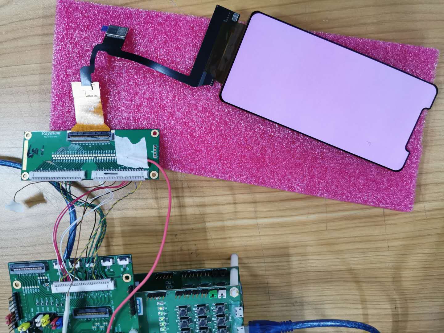

LCD 点屏调试系统(c#@PC+USB+STM32)
一个通过PC上位机对LCD进行点屏调式的系统
上位机采用C#,通过USB与STM32通信,STM32控制SSD2828或者SSD2832进行通信;
上位机与下位机以及硬件皆开源;

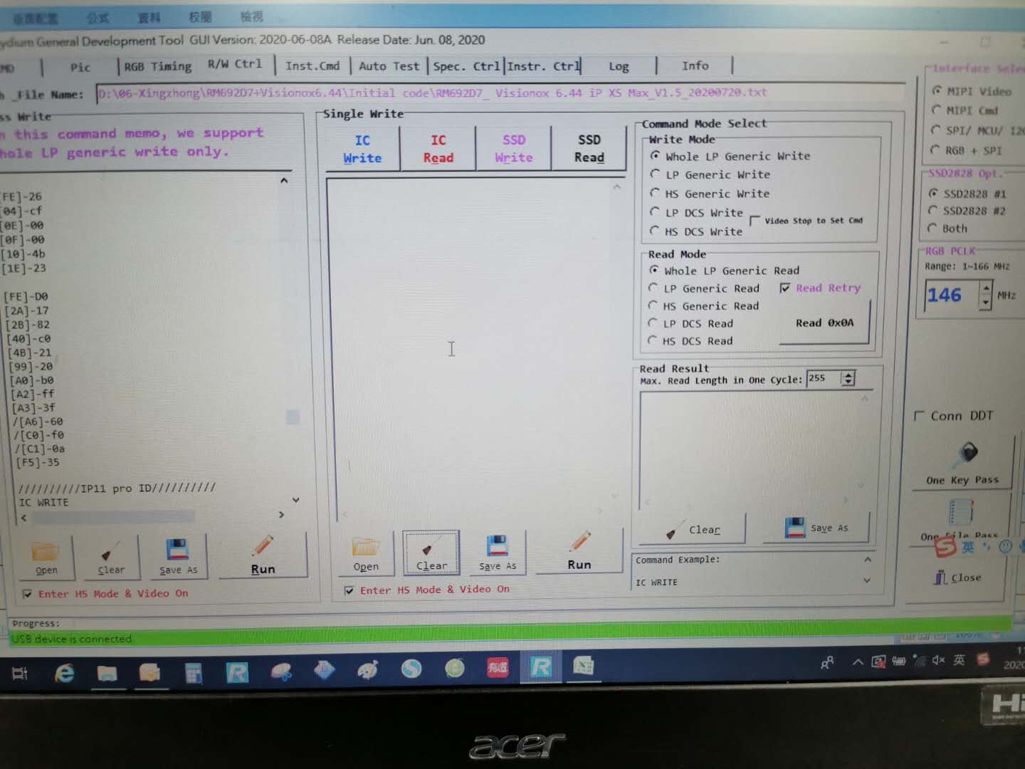

上位机运行界面如下:
ui主界面1
ui主界面2
ui主界面3

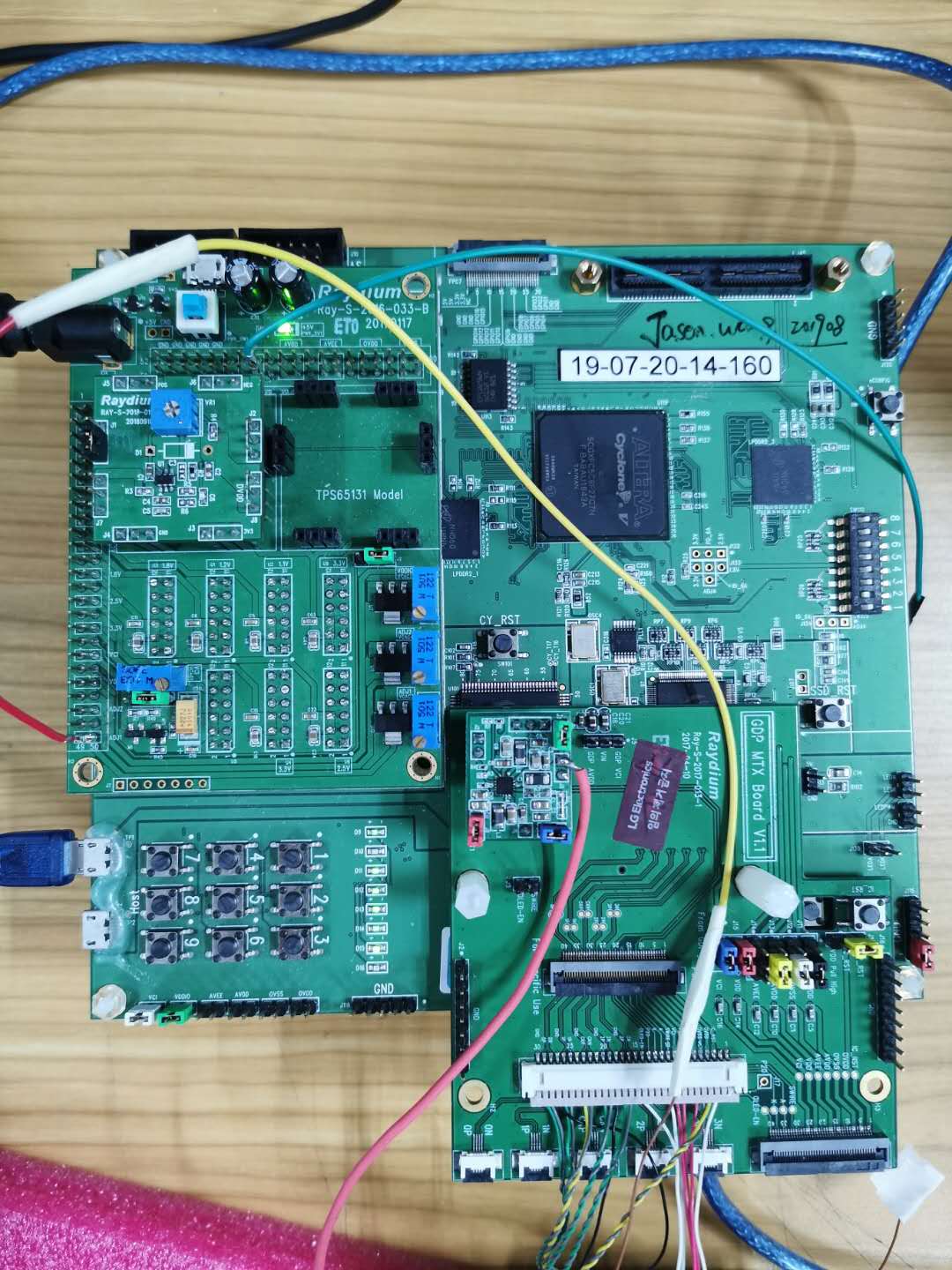

另外,硬件部分也开源,提供DSN BRD 文档,可以自行 修改 制作

软件架构说明 1,上位机采用C#编写。可以直接下发点屏代码,伪指令,方便产品点亮与调试,连接CA310后具备自动调整Gamma功能;
2,下位机Keil 5.23 以上版本。接受上位机格式化后的命令执行点屏/功耗测试等功能;

上位机使用说明
连接USB线及 5V 电源 1、文件 打开配置文件 2、点击RUN 即可点亮屏幕

mwin 说:
楼主是不是,用LED做LCD显示屏? 这个功能?
这个是OLED屏幕,只要是屏都可以用这个点

楼主是raydium的吗?我看你这板子上面写的是raydium的.这个硬件开源吗?
楼主 #9 2020-07-24 10:28:35
轩辕剑
注册时间: 2019-12-30
已发帖子: 26
积分: 24
Re: LCD 点屏调试系统(c#@PC+USB+STM32)
硬件全开源
提供DSN/brd,方便自己修改制作
