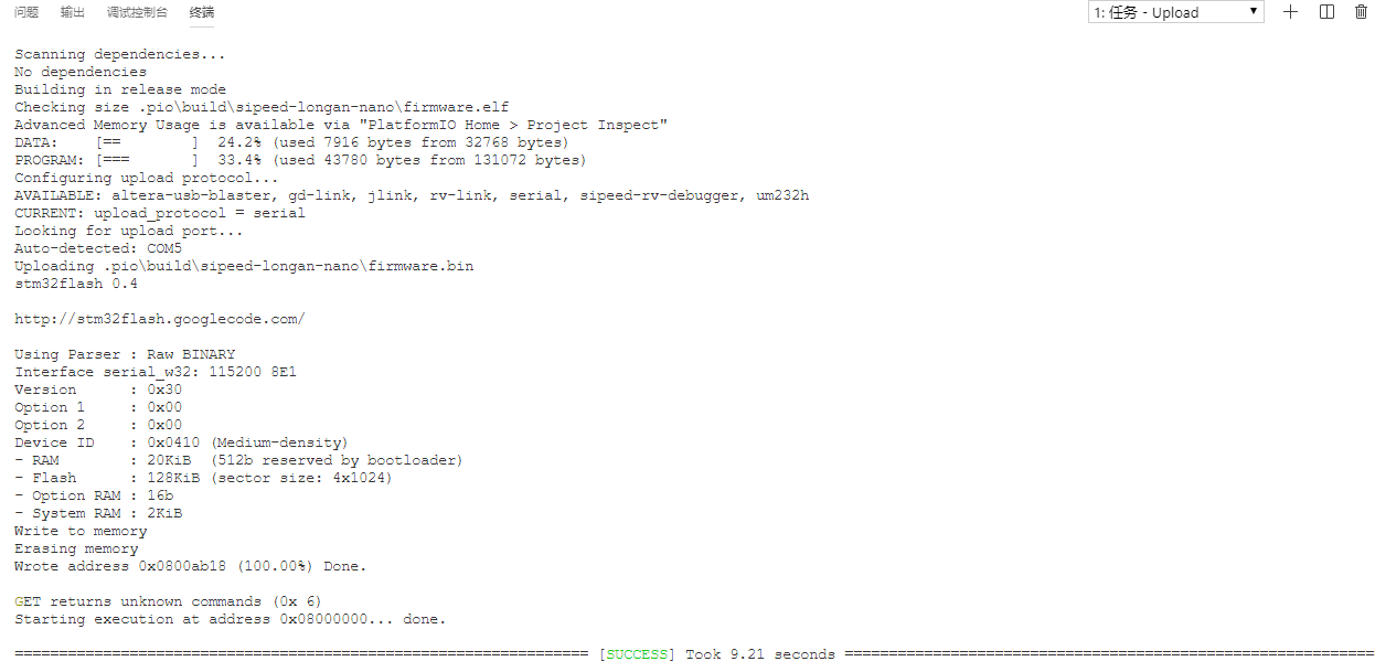

LONGAN GD32V RISC-V开发板按照官网烧程序进去不运行?
采用VSCode + PlatformIO 开发,串口烧录。

据说龙眼上的 CPU 有 GD32VF103CBT6 和 GD32VF103C8T6 两种。如果官网程序不工作,那看看 CPU 的型号;如果是 C8T6 的,那么试试附件这个 json。
解开后放在 platformio 的 .platformio\platforms\gd32v\boards 目录下,然后在工程的 platform.ini 里写 board = sipeed-longan-nano-c8 就行了。
我是用 DFU 下载的,没有问题。串口没试过。

可以了,非常感谢,dfu可以,串口不行
