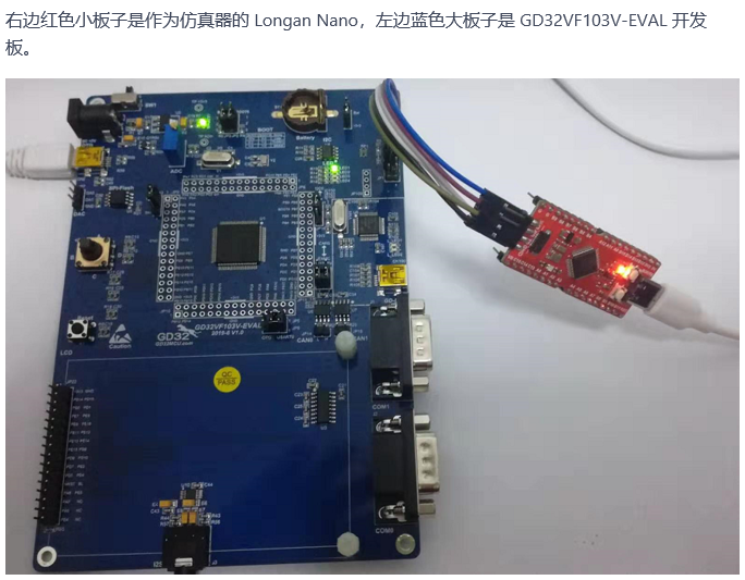

好消息,现在可以将 Longan Nano 变成 RISC-V 仿真器,用来调试 GD32VF103(将来会支持更多 RISC-V MCU)
好消息,好消息,现在可以将 Longan Nano 变成 RISC-V 仿真器,
用来调试 GD32VF103(将来会支持更多 RISC-V MCU),当然也可以调试 Longan Nano,
用 Longan Nano 来调试 Longan Nano?没错,RV-LINK可以做到!
RV-LINK:用 RISC-V 开发板实现的 RISC-V 仿真器,
项目地址: https://gitee.com/zoomdy/RV-LINK
转自龙眼Longan RV QQ群: 816177882

Re: 好消息,现在可以将 Longan Nano 变成 RISC-V 仿真器,用来调试 GD32VF103(将来会支持更多 RISC-V MCU)
能打断点吗?能复位target吗?
楼主 #6 2019-09-29 11:56:11
应该是可以的,否则调试器失去了意义。
#7 2019-12-04 21:19:50
hameyou
注册时间: 2018-04-15
已发帖子: 271
积分: 47.5
昨天买了两个Longan Nano板子,其中一块烧了RV-LINK V0.2的固件作为调试器使用,另一块跑程序,可以单步调试,可以愉快的玩耍了。
