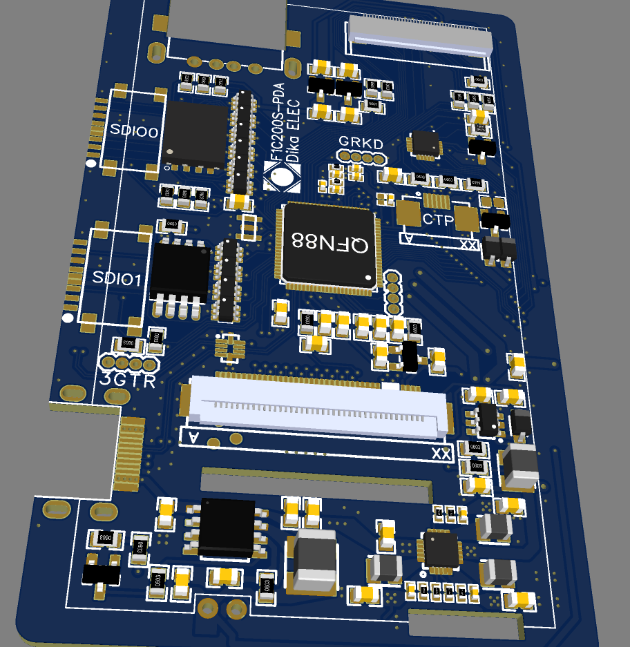

F1C200s 手持机,先上个效果视频
还没怎么拉线,进度慢。
还是画3D贴图省事。
楼主 #2 2020-02-02 22:04:04
Re: F1C200s 手持机,先上个效果视频
发嘉立创了,要是哪里错了再改

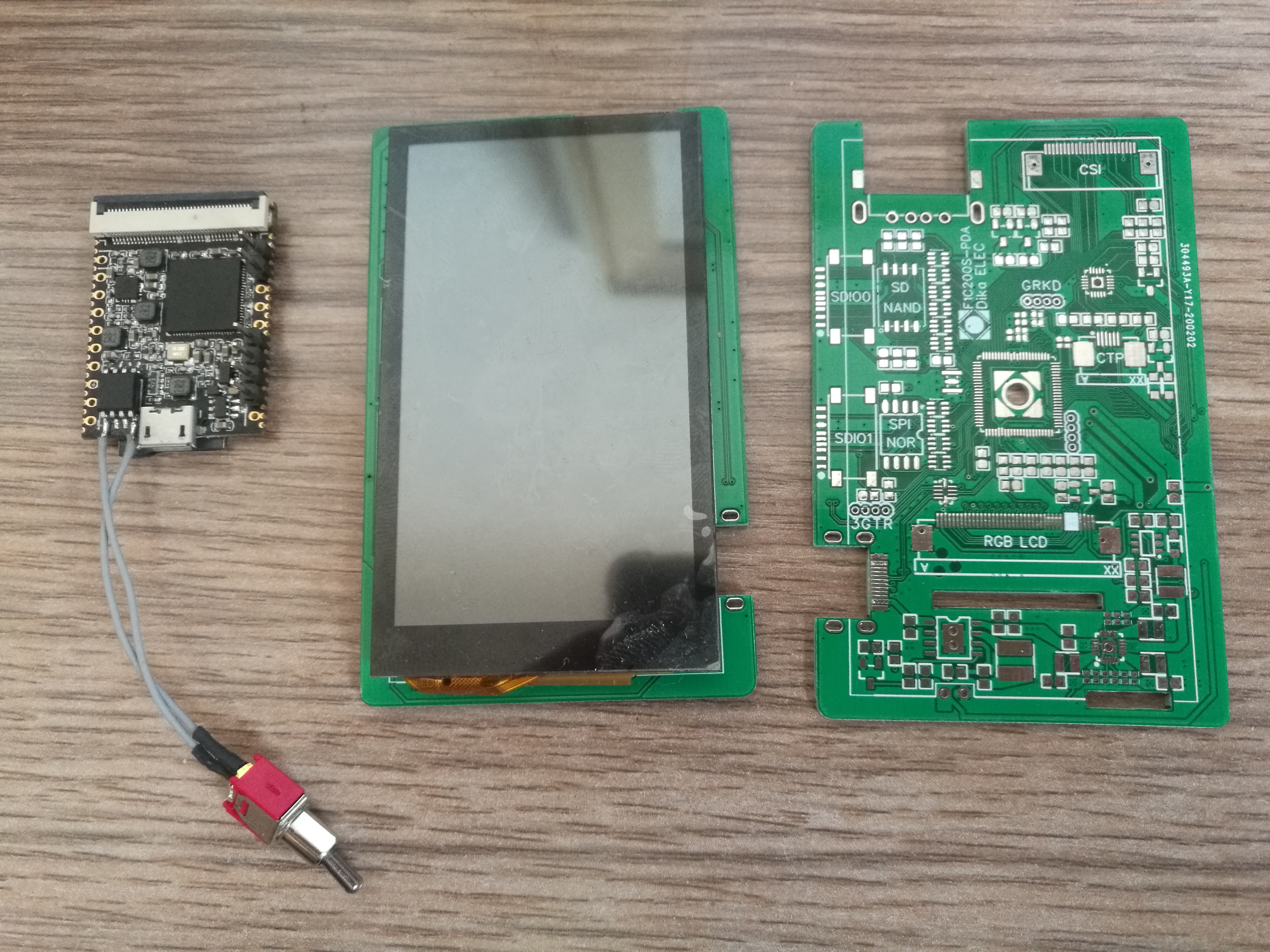

楼主 #11 2020-02-10 10:23:21
做回来了

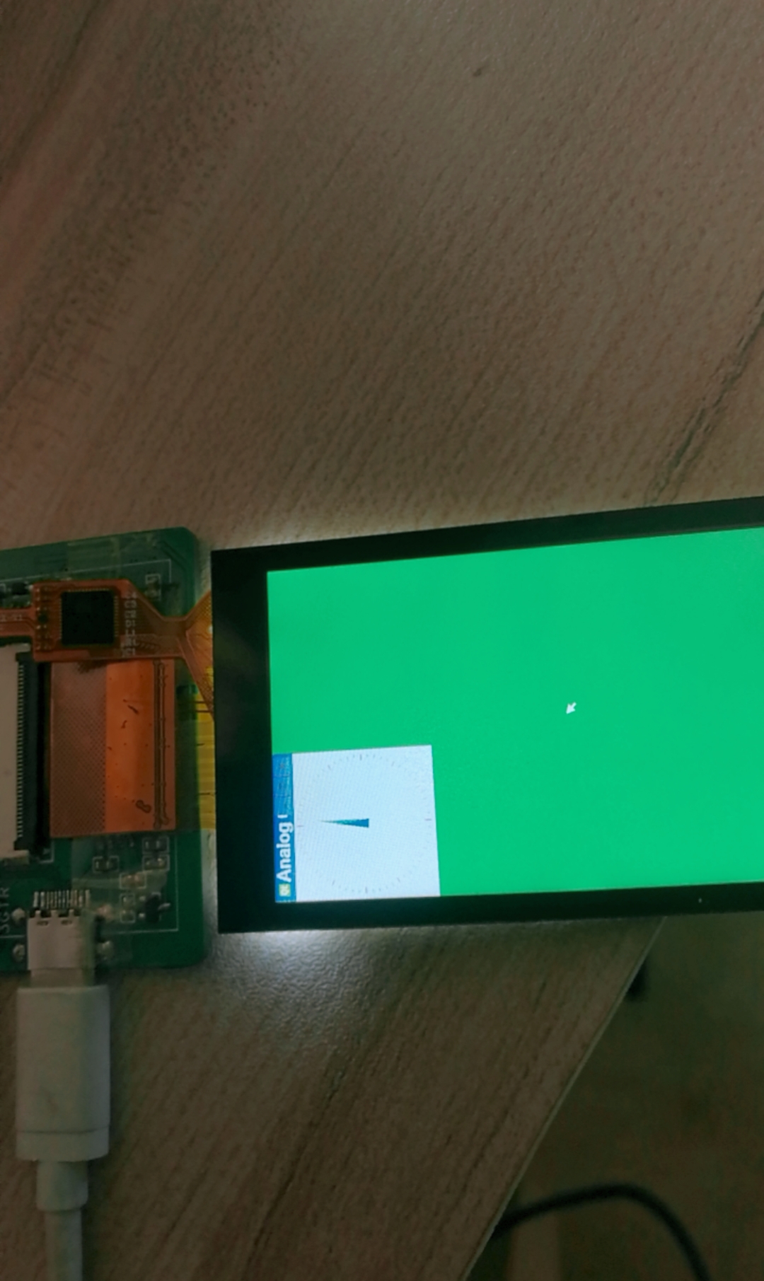

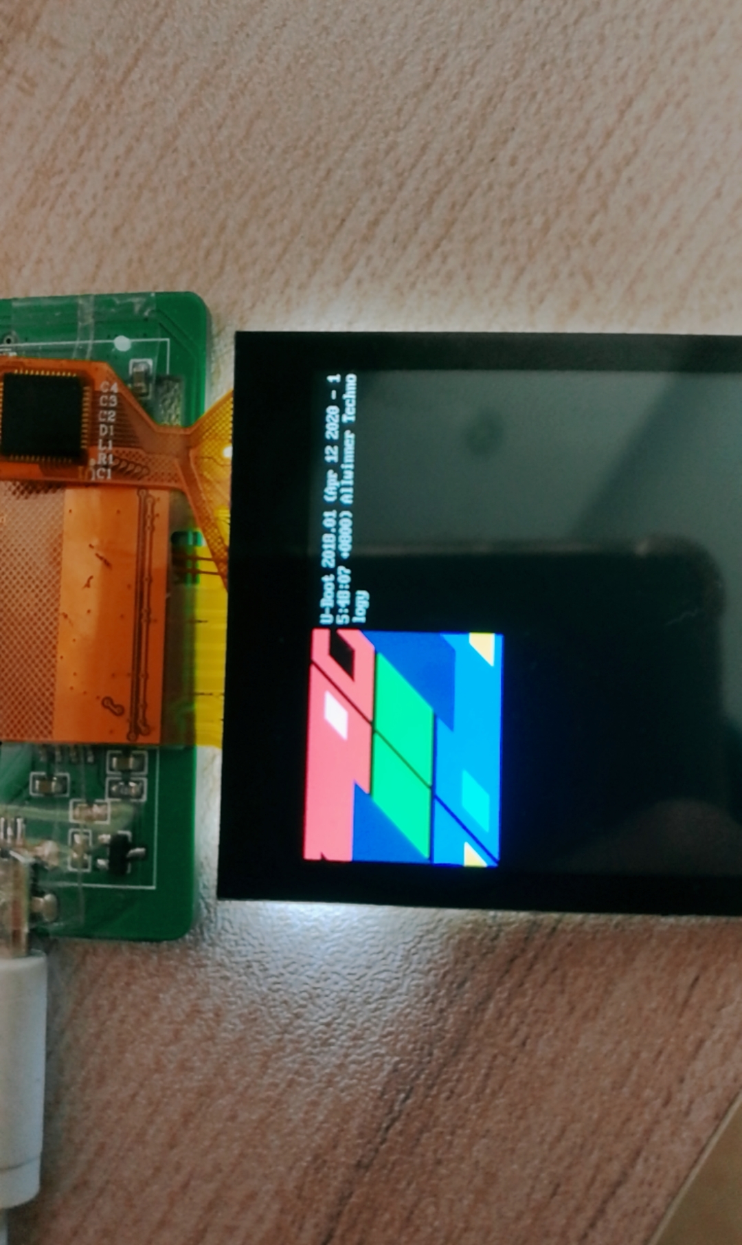

楼主 #21 2020-04-12 16:52:53
屏终于亮了,
怕以后忘了,或者谁用这个屏,把参数放这!
屏的型号是D300N9307V0。
RGB接口只能是RGB565,需要在厂家给的初始化代码中增加,以更改为RGB565模式(请增加在最后的delay前面)
SPI_writecom(0x3A);
SPI_writedat(0x50);
uboot中的屏参数如下:
x:480,y:854,depth:16,pclk_khz:27000,le:43,ri:8,up:42,lo:4,hs:2,vs:10,sync:3,vmode:0
另再次记一下屏的参数名称对应
#define    Hsync_Back_Porh   43        left_margin
#define    Hsync_Front_Porh  8          right_margin
#define    Hsync_Pulse_width 2      hsync_len
#define    Vsync_Back_Porh   42         upper_margin
#define    Vsync_Front_Porh  4           lower_margin
#define    Vsync_Pulse_width 10         vsync_len
