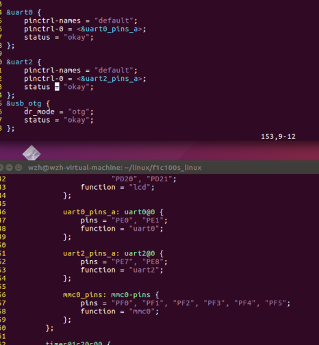

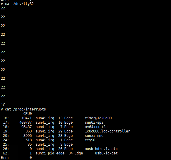

荔枝派Nano串口2中断怎么没有,用cat查看也没有数据
是要自己写驱动模块吗,还是已经写好了呢,串口2中断怎么没有,用cat查看也没有数据

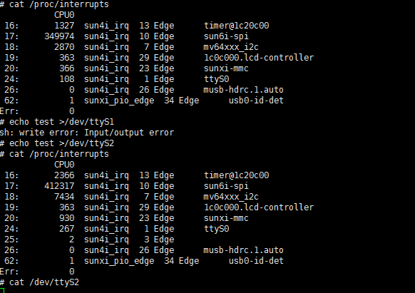

启动log里面看看有没有使能 ttyS2

关于ttyS2只看到这句,请问这代表?

echo test >/dev/ttyS2
然后看有没有中断?

Re: 荔枝派Nano串口2中断怎么没有,用cat查看也没有数据
然后看有没有中断?
没有什么反应

这个25就是多出来的,为什么没有像ttyS0一样显示ttyS2呢

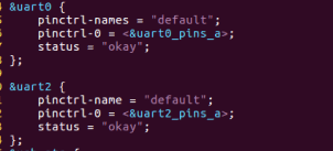

根据你初始化的信息来看 ttyS2 的irq就是等于25的,所以你看到的25应该就是ttyS2的
至于名字,可能是你pinctrl-names少了个s。

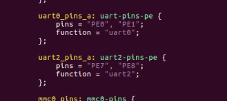

uart0_pins_a: uart0@0 {
pins = "PE0", "PE1";
function = "uart0";
uart1_pins_a: uart1@0 {
pins = "PA2", "PA3";
function = "uart1";
//bias-pull-up;
uart2_pins_a: uart2@0 {
pins = "PE7", "PE8";
function = "uart2";
//bias-pull-up;
用自带的设备树也是这种情况,我的改成这样就工作正常了
那我现在是成功了吗,还是接受不到数据,是不是跟着名字没有显示有关系

嵌入式冲 wrote:
方便传一下你的设备树吗
我的设备树关于串口的就这里,也没啥
dtsi文件
		pio: pinctrl@1c20800 {
			compatible = "allwinner,suniv-f1c100s-pinctrl";
			reg = <0x01c20800 0x400>;
			gpio-controller;
			interrupt-controller;
			#interrupt-cells = <3>;
			#gpio-cells = <3>;
			spi0_pins_a: spi0-pins-pc {
				function = "spi0";
			uart0_pe_pins: uart0-pe-pins {
				function = "uart0";
				function = "uart0";
				function = "uart1";
				//bias-pull-up;
				function = "uart2";
				//bias-pull-up;
		uart0: serial@1c25000 {
			reg = <0x01c25000 0x400>;
			interrupts = <1>;
			reg-shift = <2>;
			reg-io-width = <4>;
			status = "disabled";
		uart1: serial@1c25400 {
			reg = <0x01c25400 0x400>;
			interrupts = <2>;
			reg-shift = <2>;
			reg-io-width = <4>;
		uart2: serial@1c25800 {
			reg = <0x01c25800 0x400>;
			interrupts = <3>;
			reg-shift = <2>;
			reg-io-width = <4>;
dts文件
&uart0 {
	pinctrl-names = "default";
	pinctrl-0 = <&uart0_pins_a>;
&uart1 {
	pinctrl-0 = <&uart1_pins_a>;
&uart2 {
	pinctrl-0 = <&uart2_pins_a>;

谢谢你们的帮助,我刚才打开设备树看了一下,我好像真的差了一个s,只写了name 现在在重新烧录,希望可以接受到
楼主 #16 2020-07-29 14:29:10
嵌入式冲
注册时间: 2020-05-24
已发帖子: 138
积分: 110
可算有数据了,但是还是没有名字ttyS2,尴尬
