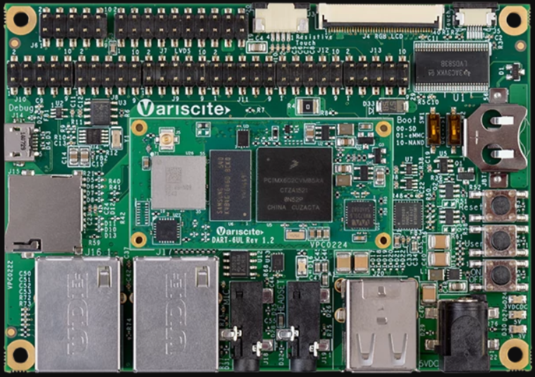

DART-6UL Evaluation Kits 板子到了,用buildroot编译好的系统不能从SD卡启动的问题

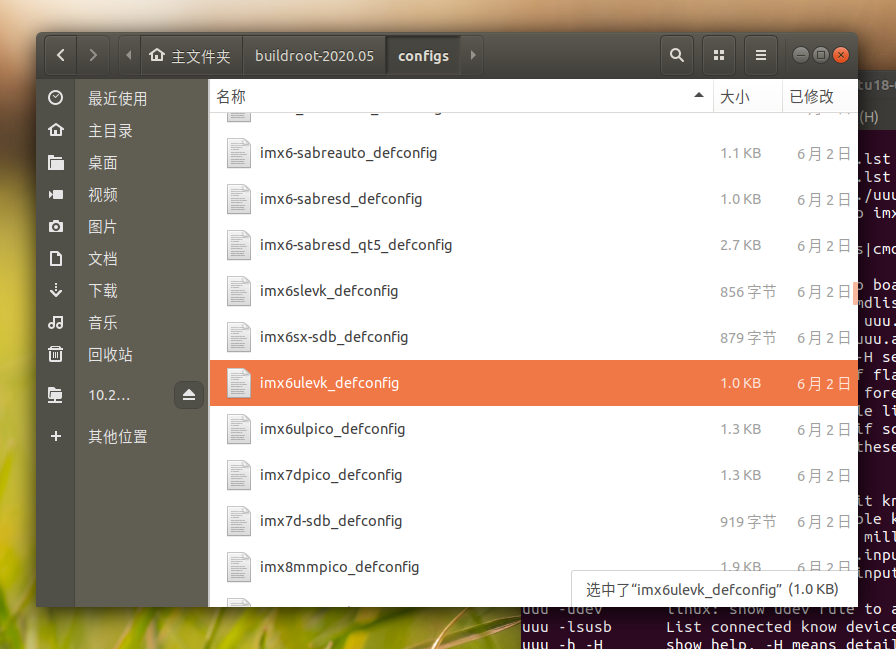

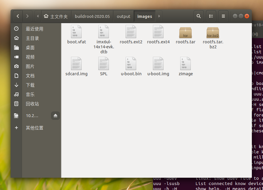

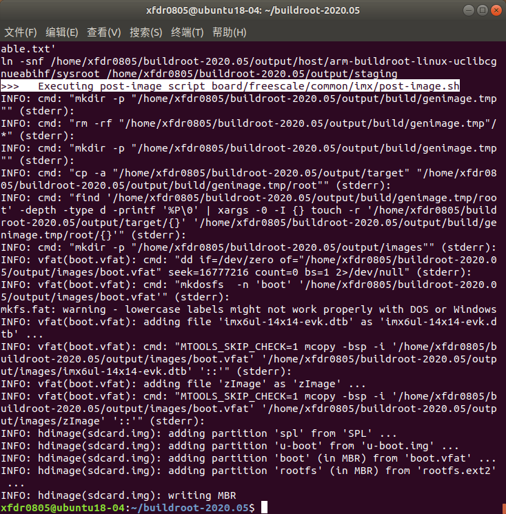

新手刚接触linux  在ubuntu18.04虚拟机里用buildroot 2020.05 选择imx6ulevk.defconfig 直接编译,没做任何修改,编译成功后,我把sdcard.img用win32disk直接烧写到SD卡上,开发板选择从SD卡启动,但是上电没任何反应,不知道哪里问题,请高手指点下,谢谢!
https://www.variscite.com/product/evaluation-kits/dart-6ul-kits/

二进制对比一下能跑的img固件

找到了官方提供的系统
https://variwiki.com/index.php?title=DART-6UL

官方的文件比我编译出来的大的多,官方的在1G左右,我编译出来的80多MB

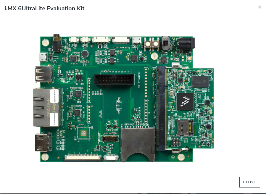

这。。。把我激动的,开发板都选错了 ,那个配置文件应该是这个开发板的
config目录里还有一个freescale_imx6ullevk_defconfig  再试试编译这个看看
不过这下载速度太慢了吧,只有几十KB VPN也开着
>>> linux-headers rel_imx_4.19.35_1.1.0 Downloading
这个文件这么大吗?9个多GB
