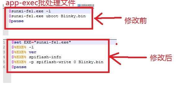

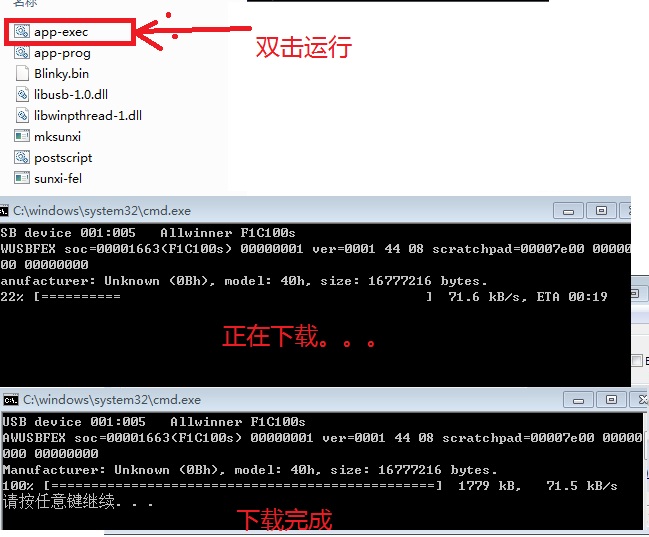

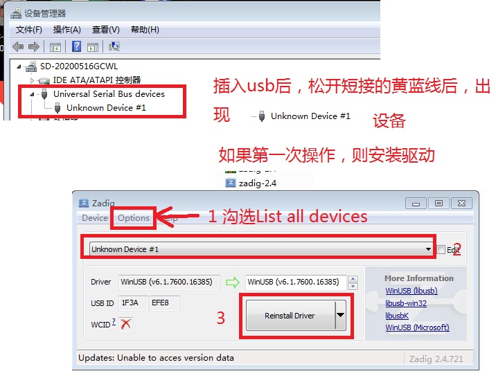

1)、先引出地线和SPI_MISO(SPI_FLASH第2脚),见下图12)、上图黄色和蓝色线短接后,插入usb线,再松开黄色和蓝色线,如果第一次操作则安装驱动,见下图2,否则跳到第3步3)、修改批处理文件,见图34)、执行批处理文件下载bin文件到flash中,见图45)、重启(插拔usb线或绿蓝黄同时短接,并同时松开),运行刚下载的程序Video

不需要焊线,用镊子捏住SPI FLASH的1脚和4脚插入电脑就行了。
