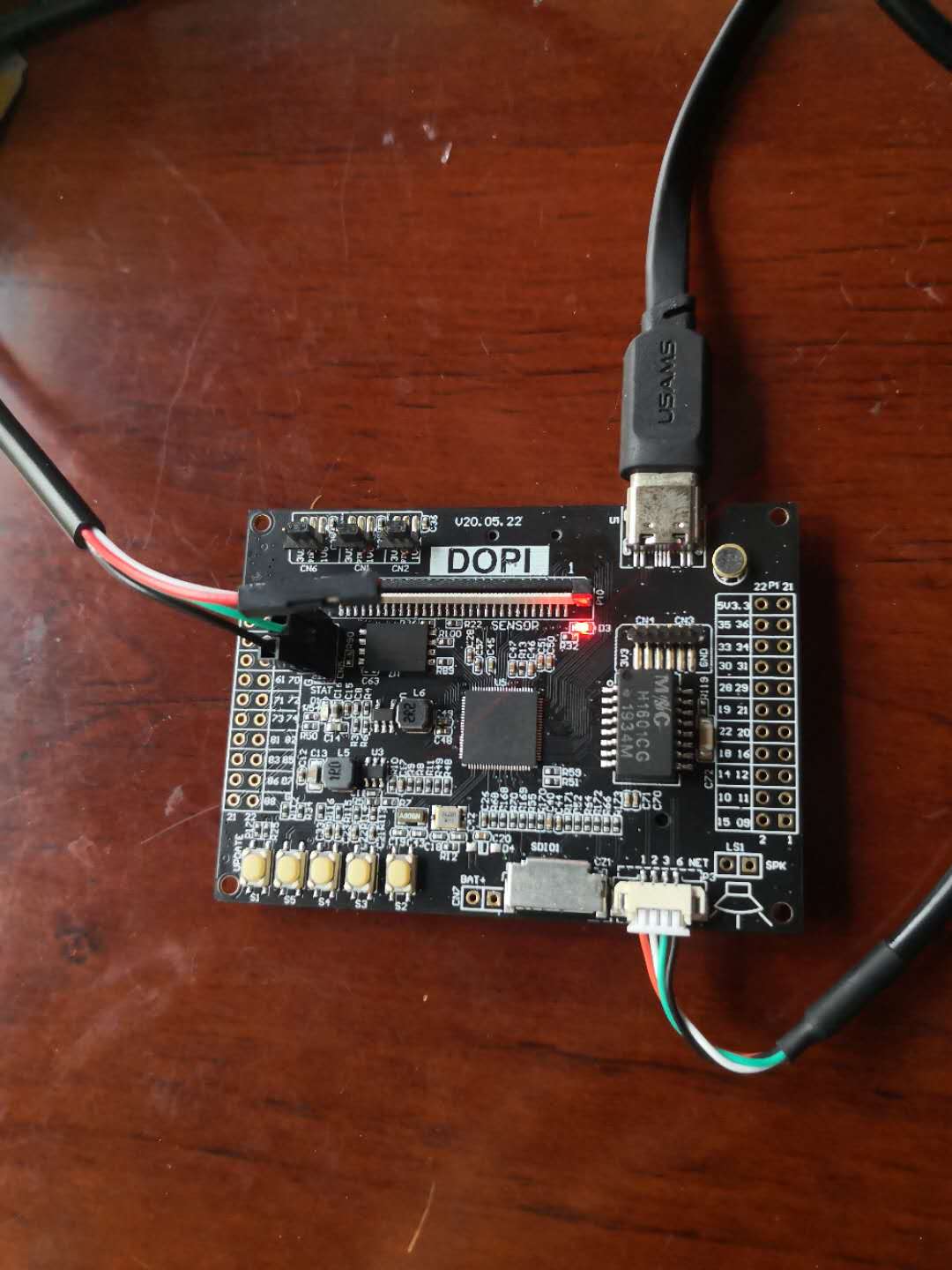

硬件连接
      DOPI EV200连接串口,TypeC供电,连接有线网络,WiFi网络,或者使用RNDIS usb网卡。
注意:默认的有线网络配置了一个192.168.117.x的地址,记得修改 /etc/init.d/rcS
记得命令连接网络后,ping测试下
