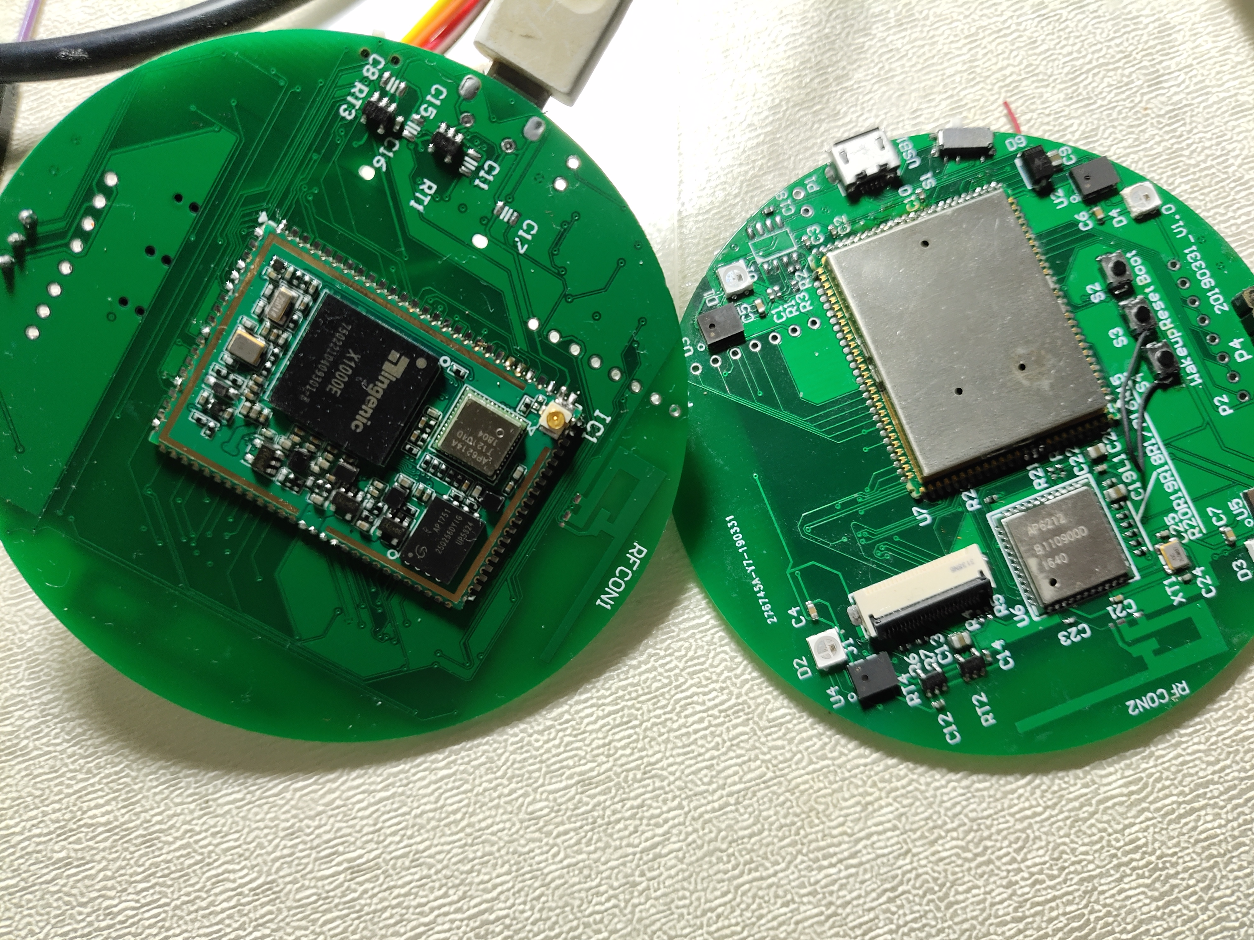

X1000核心板的简易底板
X1000_BB.pdf
支持周老师的核心板和官方核心板(我各有两个)
还没画完,画完上传源文件
楼主 #2 2019-05-10 18:25:23
Re: X1000核心板的简易底板
https://github.com/nanfang2000/X1000_BB
PCB原理图,业余水平,大家不要笑

楼主 #5 2019-05-11 10:43:03
Re: X1000核心板的简易底板
昨天在周老师的热心远程帮忙下,编译出的uboot和kernel终于正常了。现在WiFi也能成功连接,ping 百度OK。
现在还在调adb和USB mass storage功能,不过不知道为什么没反应

楼主 #7 2019-05-11 11:06:09
Re: X1000核心板的简易底板
前面说的那个 TX 没反应最后是怎么解决的呢?
uboot还是kernel没编好,修改配置后不能用完全编译,要分别单独编译uboot和kernel,否则君正的编译系统又完全编译会用原来的配置覆盖。具体现象有点诡异,不过也不打算深究了
