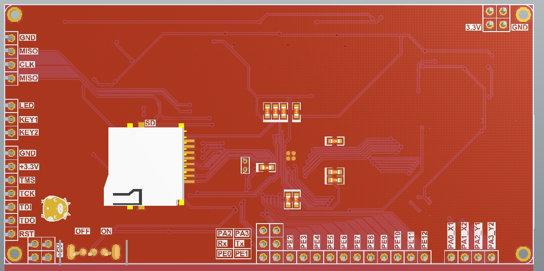

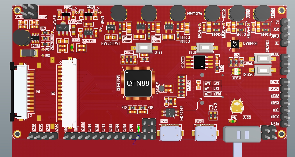

原理图供电部分有自己瞎编的,有抄袭各位大佬的,有白嫖荔枝派的。3种都放上去了。
该图主要是基于林小姐和小小草二位大佬的原理图,白嫖荔枝派,希望能帮到和我一样的初学者
感谢@晕哥 @林小姐 @迪卡 @小小草 @群内各位大佬的指点
特别提醒,该板子尚未验证!

DC-DC的外围器件不要追求那么整齐,按datasheet上的layout guideline的思路摆。

为什么这么多过孔放在焊盘上,这样不是容易导致虚焊么????????????????????

是不是4.3和7寸的屏都兼容,楼主很强悍,画的板子很好,

TF 卡座还是放在板边比较好,板内不好取卡。

3D图看起来很漂亮

感谢楼主热心分享,部分元件居然还有3D模型 *_*
