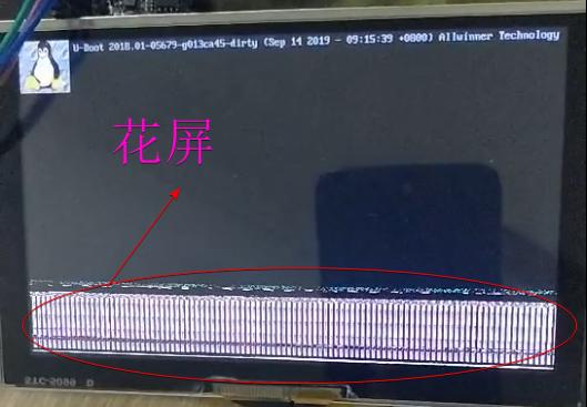

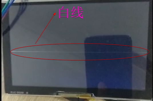

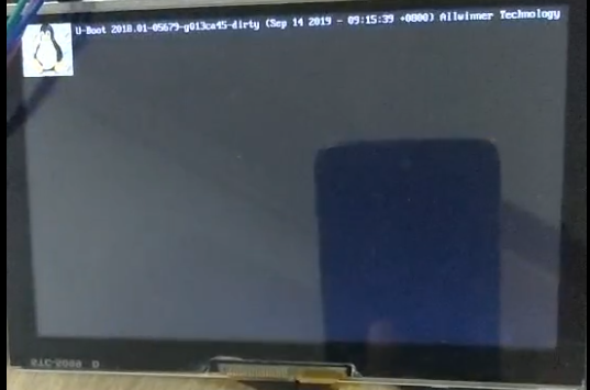

LicheePi Nano 开机显示异常
如视频所示,在开机的试试Uboot阶段显示屏显示的LOGO挺好的,
但是进入Kernel阶段,首先底下会出现花屏
接着中间会出现一条线。
请问是不是在Kernel阶段要配置一些参数?

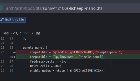

楼主 #3 2019-09-24 21:33:19
lanjackg2003
注册时间: 2019-06-12
积分: 42
Re: LicheePi Nano 开机显示异常
通过这边编译重新修改dts文件,可以解决屏幕中间白条的问题
但是花屏问题,还是没有解决

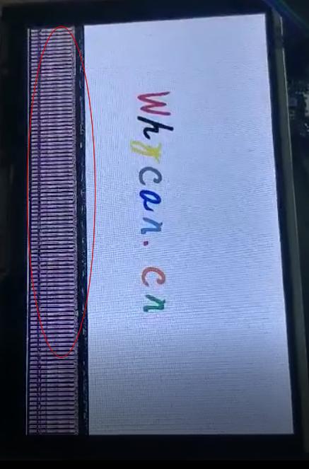

楼主 #6 2019-09-24 22:07:47
lanjackg2003
注册时间: 2019-06-12
积分: 42
用 25 楼的这个呢: https://whycan.cn/t_2689.html#p23147
用这个固件,开机很正常,没有出现花屏现象

#8 2019-09-24 23:21:00
xyzijk
注册时间: 2019-08-23
已发帖子: 31
积分: 19.5
关闭背光是一种处理方式,并没有解决问题, 完全处理是需要像@路漫漫的的方式,在uboot申请高位地址内存做显示缓存区,然后将地址传递给内核,不再初始化,直接延用显示

#21 2020-07-23 21:35:52
woturn
注册时间: 2019-11-18
晕哥,我的是一直花屏。
开发板lichee-nano,编译github上面的kernel,4.3寸的480x272屏显示花屏。dts配置的是“qiaodian,qd43003c0-40”, “simple-panel”。我怀疑是uboot传递过来的屏参数不对。
#22 2020-07-26 13:06:15
service
注册时间: 2020-07-21
楼上的你可以把下载的地址发下么,我下载了的https://github.com/Lichee-Pi/linux nano-5.2.ft 我改了下驱动480X272的后来就可以用了。
我可以帮你试下看你这个行不行。
