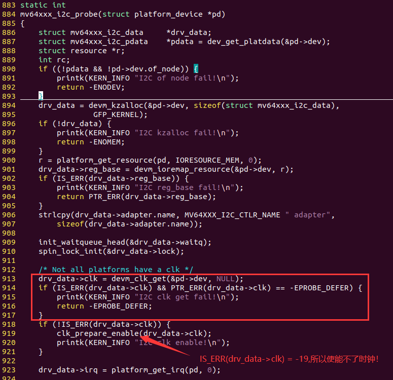

之前调试i2c总线时,总是发现sys/class/i2c_adapter或i2c_dev文件夹里没有任何东西,空的。ic2-0,i2c-1这些始终没有。
后面发现是因为mv64xxx_i2c_probe没注册成功,因为里面的drv_data->clk = devm_clk_get(&pd->dev,null);
IS_ERR(drv_data->clk) = -19,读取失败了.
所以在下面的配置也失败了:rc = mv64xxx_of_config(drv_data, &pd->dev);所以直接跳到exit_clk了。
看获取时钟函数上面注释:/* Not all platforms have a clk */似乎不是所有的平台都有这个时钟,
但是没有获取成功,下面的配置和驱动又不成立,无法创建i2C-x。
请路过的大佬、大神们帮指点一二!谢谢!

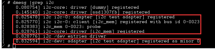

Re: 再来请教F1c200s的i2c总线驱动mv64xxx.c获取时钟失败问题
重新写回自己的固件:红色框内是模拟的一个i2c,mv64xxx.c驱动下的TWI0和TWI2没有:
i2c0: i2c@1C27000 {
                    reg = <0x01C27000 0x400>;
                    interrupts = <7>;
                    clocks = <&ccu CLK_BUS_I2C0>; //mark
                    resets = <&ccu RST_BUS_I2C0>;
                    pinctrl-names = "default";
                    pinctrl-0 = <&i2c0_pins>;
                    status = "disabled";
                    #address-cells = <1>;
                    #size-cells = <0>;
你的设备树问题,clock 没有s
