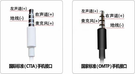

6 5分别接扬声器,耳机插入65被断开,喇叭就不响了,1脚接地,23脚分别接LR声道,麦克风4脚由于标准不同可以不接NC。
