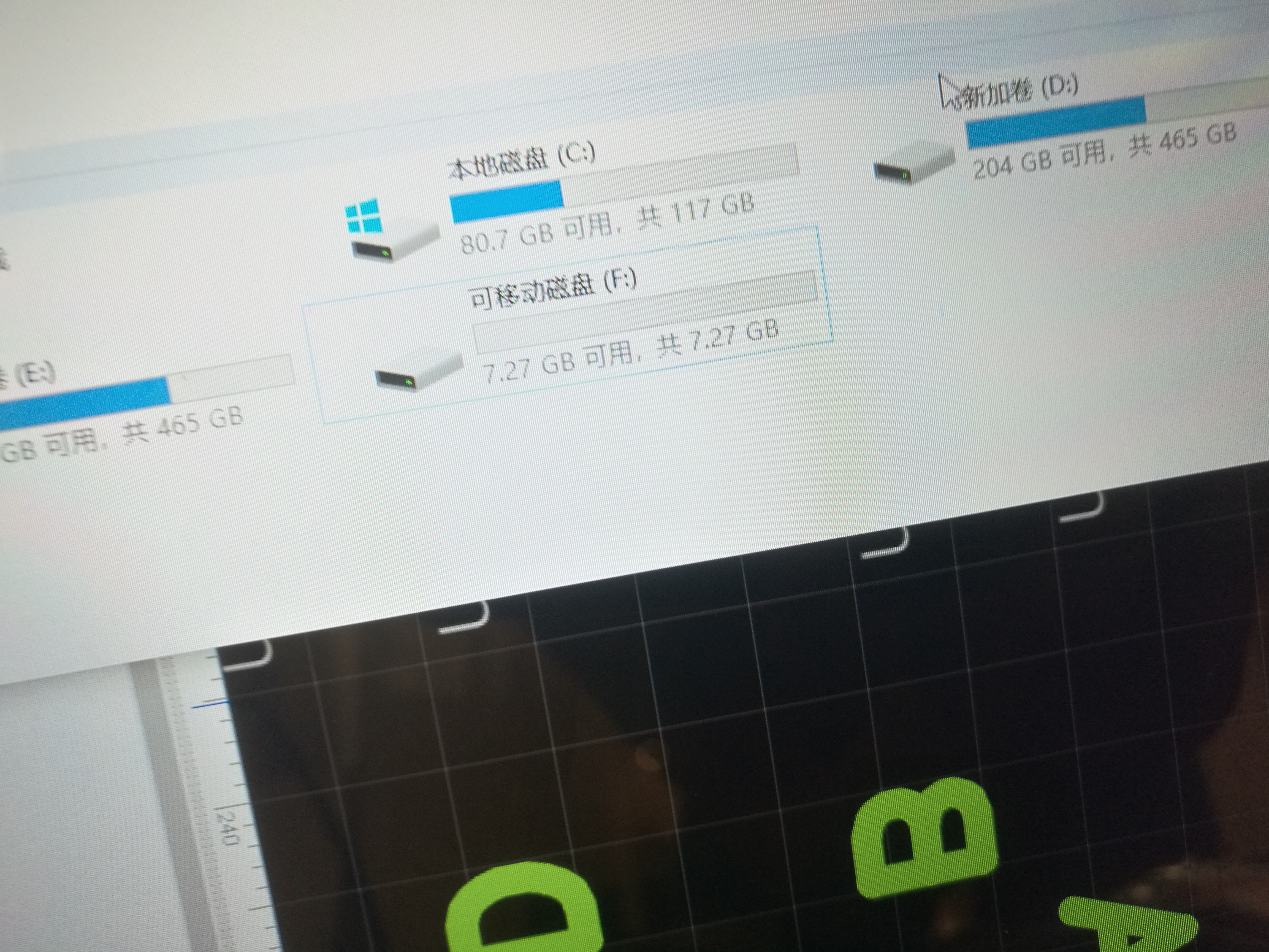

楼主 #1 2020-08-15 07:38:09
F1C200S-PDA 存储器EMMC测试
为了跑debian,存储容量必须大才行,
至少4GB以上,所以考虑emmc。
做了个emmc转tf,
楼主 #2 2020-08-15 07:40:47
Re: F1C200S-PDA 存储器EMMC测试
焊接过程,知道了emmc的电源需要接哪些,
一个是vcc 还有中间一个vcc,
注意vddi需要外接电容到gnd,
所有gnd是连通的

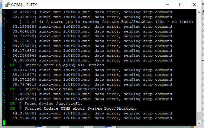

楼主 #5 2020-08-15 11:46:37
出了个bug,
emmc刷上PDA固件后,使用PDA无法启动,哪怕spl串口信息都不打印。
甚是奇怪。
然后使用离职派试了一下,成功起来了,
但是有些问题。
看图
应该是飞线等问题导致的,
目测,使用pda,sdio线长达6厘米,使用离职派,sdio线长度3厘米.
能跑起来就行,放心做板子就行了

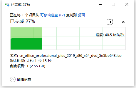

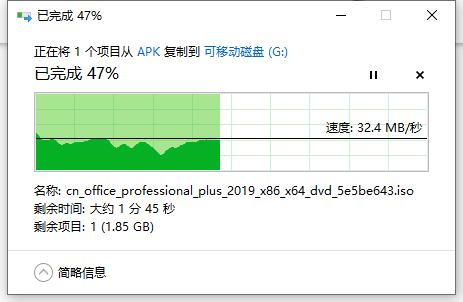

楼主 #8 2020-08-15 12:37:45
为什么电脑上读写速度那么慢呢?原来是读卡器搞的鬼,
直接用卡托,速度贼快,
写入速度32MB/S  读取速度40MB/S
