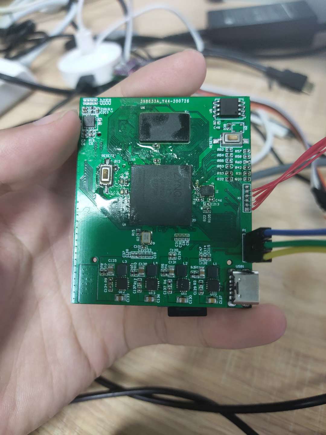

zynq7010/7020核心板众筹openzynq

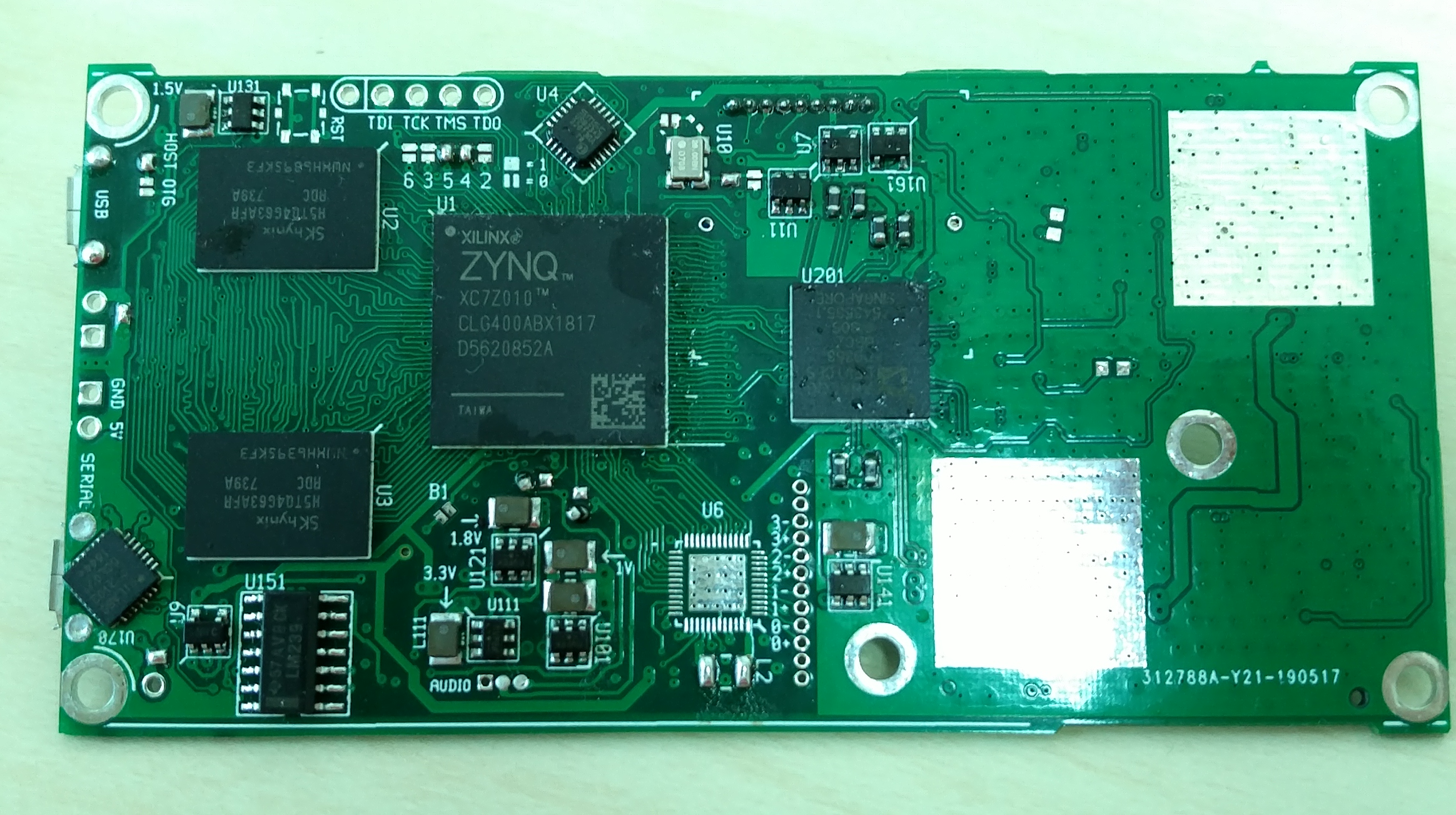

本人章鱼哥和一些小伙伴发起了openzynq项目
openzynq采用zynq7010/7020 bga400引脚 4层电路板
目前核心板已经接近完成,几乎已经测试
后续开源ad工程,包括原理图和pcb文件
核心板配置
(1)16位ddr3,
(2)ps pl复位按键各一个
(3)qspi w25q64/128
(4)sd卡座
(5)ch340 串口转usb
(6)jtag接口
(7)usb 的专用io口引出来了
(8)pl 50M有源晶振 ps 33.3M有源晶振
(9)自动切换启动方式,插上sd卡为sd卡启动,不插为qspi启动
开源地址
https://github.com/openzynqhardware/openzynq.git
本人github也有
https://github.com/zhanzongyu/openzynq.git
上图是最新的
下面调试的是老版本

#3 2020-08-13 19:13:11
metro
注册时间: 2019-03-09
已发帖子: 445

楼主 #4 2020-08-13 19:15:22
zhanzongyu
注册时间: 2020-08-13
Re: zynq7010/7020核心板众筹openzynq
顶起来,再也不用买上千块的zynq开发板了

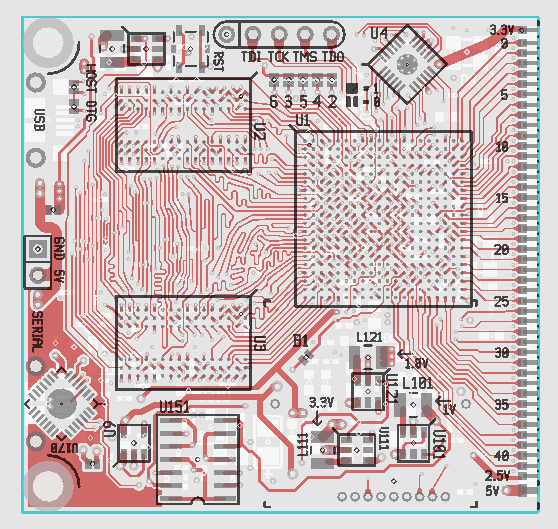

GitHub上一个老外拿gEDA做的,已经开机成功。我正在用EasyEDA画,内存用的LPDDR2。为了引出所有引脚,我在某些地方削了焊盘,不过还是大于JLCPCB制程中最小BGA的0.25mm的。
#19 2020-08-18 09:37:27
wujique
注册时间: 2018-10-30
已发帖子: 178
积分: 172
楼上的PCB走线风骚啊
#20 2020-08-18 11:23:51
Ken
注册时间: 2019-01-06
已发帖子: 59
积分: 54
wujique 说:
楼上的PCB走线风骚啊
这才是专业级走线。
板上内存容量是多少?什么时候众筹?期待。

zynq是非常好的fpga,两个开发板的PCB都非常好,我想知道它包含多少层

想请问楼主当前4层板的工艺是怎样一个情况,JLC的4mil和0.8mm pitch稳不稳?

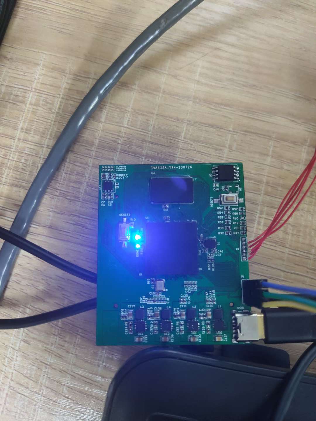

也跟风做了一个,目前正在调试中(63mm*55mm)
最近编辑记录 chxzh123 (2020-10-09 14:20:10)
#32 2020-10-13 11:55:29
posystorage
注册时间: 2018-05-06
已发帖子: 173
chxzh123 说:
https://whycan.com/files/members/3710/zynq.jpg
这个板子四层做不下来吧?

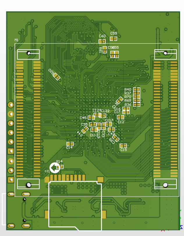

有个问题想请教下作者,这两天在学习作者的原理图的时候,发现DDR3芯片上有两个电源引脚H9和B2没有连接,找了资料似乎没有发现必须断开连接的原因,想请教下作者,这两个VDD引脚为什么不连接电源呢?

wujique 说:
楼上的PCB走线风骚啊
实在风骚,如果我做评审,我不会给于放行投板,打回去重做

chxzh123 说:
我喜欢你这个布局和走线

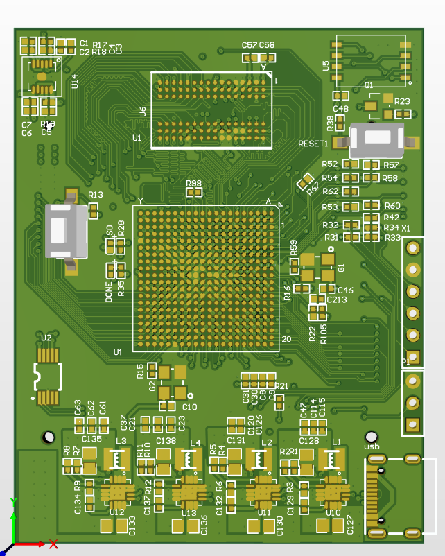

我画了一个 板子
是4层板但是因为GND过信号线的原因我的板子ddr不能在正常频率下运行(1066mhz),也没有找到什么原因,所以想打样测试一下,看看是配置还是板子的问题 wink
#54 2024-02-26 22:33:26
liberty
注册时间: 2023-03-05
积分: 21
感谢分享
请问这个用嘉立创打样板材选择7628还是3313?

差分clock线尽量走在内层,不要走pcb表层,然后这是叠叠板模块,如果是邮票孔直接贴或者zif连接器连接紧贴底板的话,间隙太小会有辐射干扰,尤其对高频时钟线. 可以垫一层麦拉片试试以降低板层之间emi
