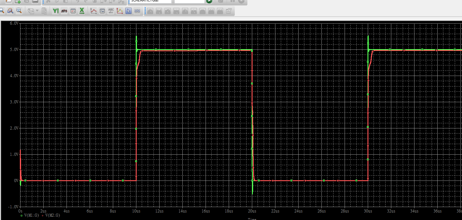

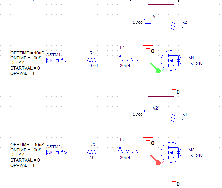

pspise仿真系列:MOSFET驱动G极驱动为什么串个几欧姆的电阻?
答案:驱动导线有等效电感,MOS管有Cgs,会构成LC谐振,表现为驱动沿振铃&过冲,串入R可以抑制振铃
如下图,L模拟驱动导线电感,0.01R电阻模拟导线电阻,10R电阻模拟串联电阻
不难看出,绿线有振铃,红线振铃抑制得很好
不过话又说回来,不串电阻真的就不能工作吗?显然不是,很多时候没有这个电阻照样跑。
大概你又要问我是不是脱了裤子放屁?哈哈,硬件设计就是这样的啦,慢慢习惯就好
