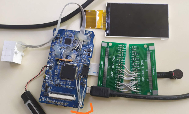

1.1.1 主板
    在x宝上搞了一块v3s的行车记录仪的板子,当时买的是20块钱板子+7块钱邮费,现在降价了 15块钱+7块钱邮费,真的是挺便宜的,
    这里称之为小篮板吧。这个算是标准的v3s官方行车记录仪板子了。
    但是没有这个小蓝板的原理图,下面用逆向跟万用表来搞一下基本的原理图。
    引出打印串口看一下启动log,可以看出来用的是camdroid sdk,ar0330 mipi摄像头。
    把小蓝板上的spi norflash拆下来,型号是ic25lp128,用编程器读出里面的8MByte的bin,
    然后截取0x32000~0x39FFF这段保存成sys_config.bin,
    再用sunxi-tools工具里面的bin2fex把sys_config.bin转成sys_config.fex,这个就是板子的实际引脚了,再用万用表验证一下几个关键的点就可以了。
    没有引出网口来,直接飞线简单的引一下就行。
1.1.2.摄像头
    通过打印跟逆向出来的sys_config.fex看到上面这块板子用是mipi摄像头ar0330,一搜太贵了,得换一个!
    因为mipi的摄像头要用isp配置参数,就找了一下Tina SDK里面看到有现成的ov9732的isp配置(具体isp参数要跟着摄像头、lens来调)
    ov9732是720p方案,30块吧。
1.1.3.lcd
    sys_config.fex里面看到是t27p06,serial RGB,在x宝上买一2.7寸320*240,25块+25邮费,真黑!
    我看DOPI开源摄像头(HI3516/HI3518),里面用的2.4的好像也是可以的,20+10。
1.1.4.spinand
    把小蓝板的spi nor换成spi nand, MX35LF1GE4AB, x宝上的散件,6.3块,买了4片包邮
    整体飞完线的样子就是这样了:15+7+30+25+25+ 6.3*4
       小篮板
       喇叭、麦克、液晶、摄像头、网口、调试串口
